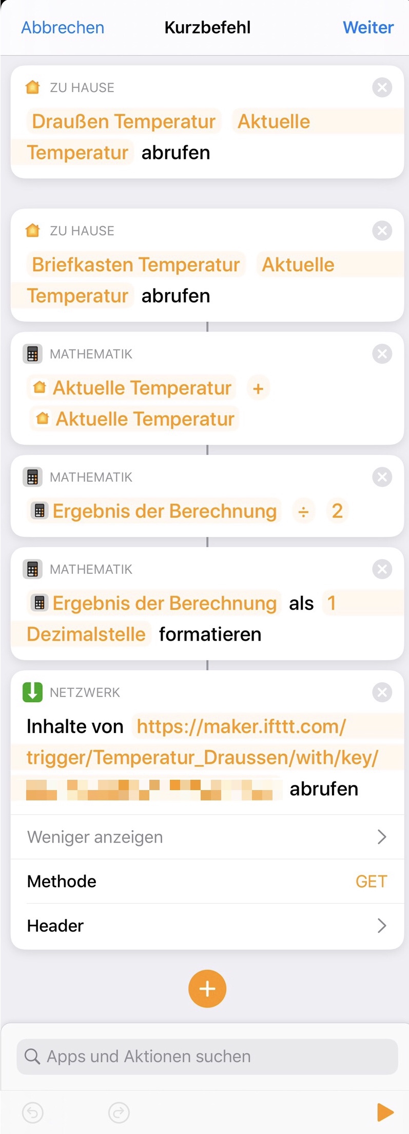

Kurzbefehl funktioniert nicht - Denkfehler?
Magst du noch erklären, was genau du vor hast und was passieren soll? Dann können wir noch genauer helfen.
Ich könnte mir vorstellen, dass evtl. eine „Wenn - dann“ Funktion helfen könnte......
Aber gerne erst noch deine Beschreibung, dann schauen wir nochmals 😜Beide Temperatursensoren auslesen, Mittelwert berechnen, Übergabe an IFTTT, Message von IFTTT mit dem Wert an mein Mobil.
Die Logik des Shortcuts passt und funktioniert bei mir. Du könntest runden statt formatieren, aber das ist nicht das Problem hier.
wie übergibt du die Zahl im letzten Schritt? Als Teil der ausgeblendeten url? Oder im Header? Oder sollte das eher ein post Aufruf sein?Ja bei der Übergabe lauert der Fehler. Auch mein Gedankengang.
„Post“ command funktioniert auch nicht.
Übrigens der Testdurchlauf auf Progammierebene gibt ein „Congratulations! You've fired the Temperatur_Draussen event“ aus und die inhaltslose IFTTT Message. Eine Ebene drüber in der Kurzbefehle App passiert gar nichts bei einem Testdurchlauf. 😳Was nutzt du als Steuerzentrale bzw. nutzt du eine Mischung aus Apple TV und HomePod?
Nur ein ATV 4. Gen. Auf 13.3.1.
Keiner weiß weiter?
Naja wie erwartet Ifttt denn den Aufruf mit content?
Ok hab‘s gerade selber heraus gefunden.
Das Format sollte sein „POST“ command und „JSON“ und nachgefolgtem „?value1=Formatierte Zahl:https://maker.ifttt.com/trigge…er_key?value1=Formatierte Zahl
Dann spuckt IFTTT endlich die Temperatur aus.
