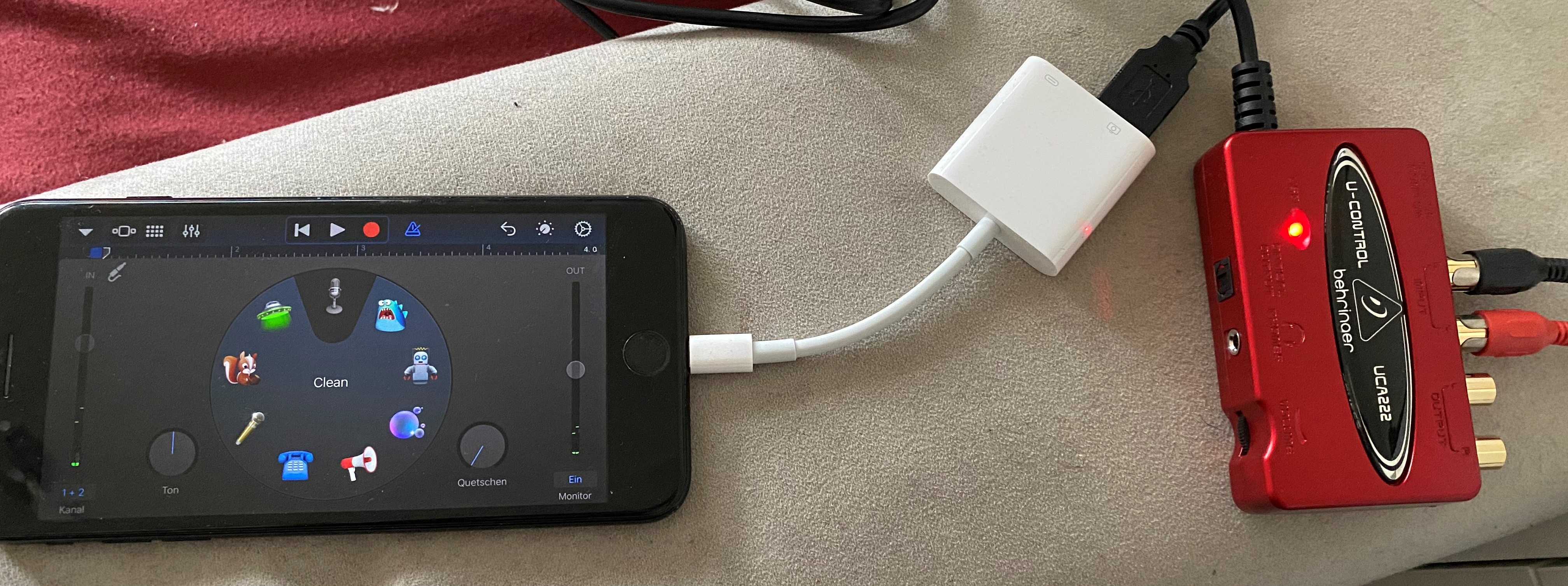

    ich stand vor dem Problem bzw. vor der Überlegung, wie ich jede beliebige Soundquelle auf dem Homepod wiedergeben kann. Konkreter gesagt, wollte ich den Ton eines Plattenspieler am Homepod wiedergeben. (Ja ich weiß, analog usw. aber darum gings mir jetzt mal nicht)
    Spoiler: Es klappt.
    Was braucht man:
    ein iPhone/iPad
    ein Apple Lightning auf USB 3 Kamera Adapter
    eine externe USB Soundkarte. In meinem Fall hab ich das Behringer U-Control UCA222 genommen
    die App Garage Band
    ein Homepod

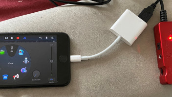

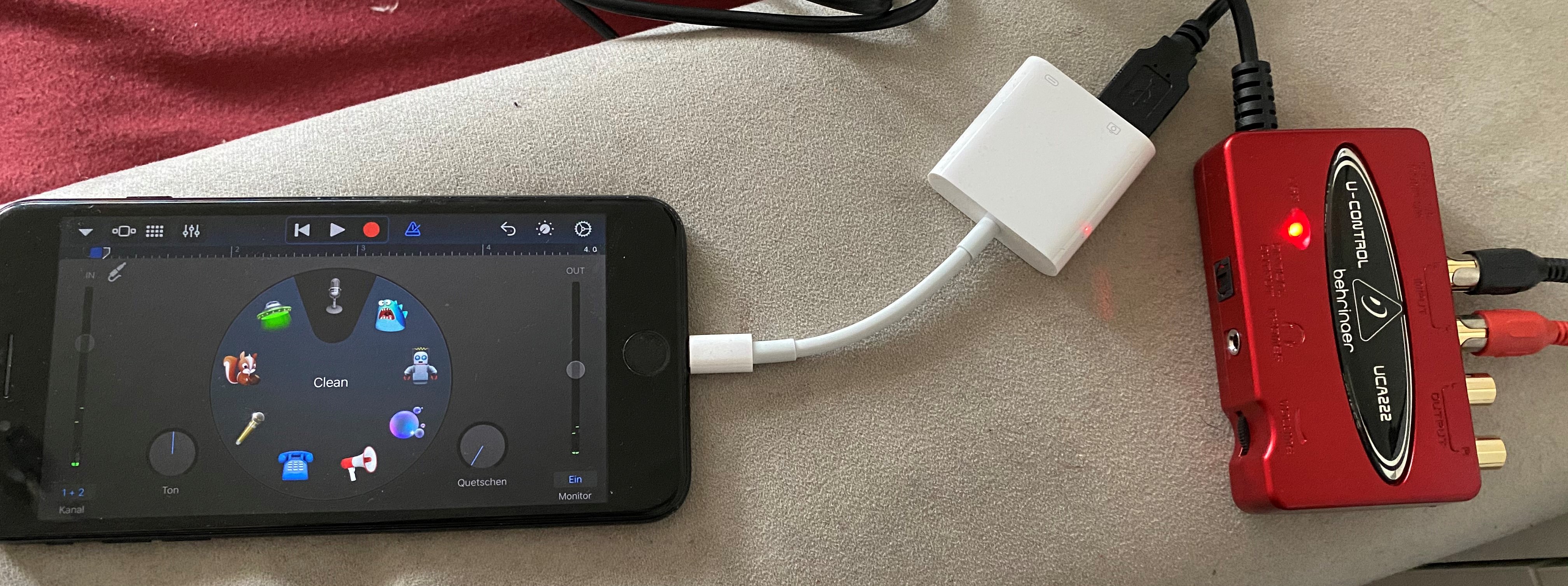

    Den Adapter verbinden man mit dem iPhone und lässt die Aktualisierung durchlaufen.
    An den Lightning Anschluss kann man noch Strom anschließen.
    Die USB Soundkarte kommt in den USB Steckplatz des Adapters.
    In meinem Fall hab ich zum Testen an den Analog In Eingang der Soundkarte mein Mischpult angeschlossen.
    Das iPhone verbindet man nun über das Kontrollzentrum mit dem Homepod.
    Die App Garage Band öffnen. Auf Live Loops gehen und irgendeinen Liveloop öffnen.
    Jetzt auf der oberen Zeile auf das Micro gehen.
    Rechte Seite bei Monitoring auf Ein und schon kommt der Ton auf dem Homepod klar und deutlich raus.
    Dabei ist natürlich zu beachten, dass es einen Delay gibt und daher wirklich nur für Musik zu gebrauchen ist.
