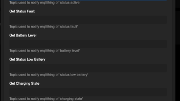

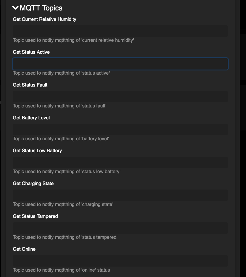

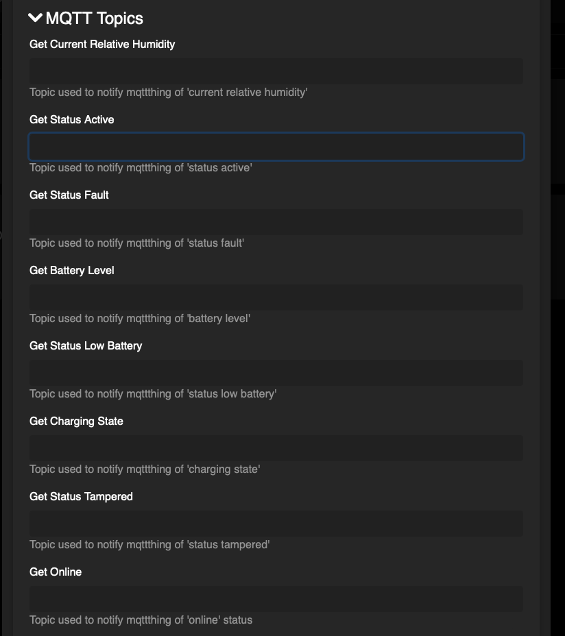

    Konfiguriert man den Sensor mit Control-UI-x was trägt man hier ein?
    (siehe Screenshot)
    bis da etwas ratlos. und so richtig schlau aus der Doku werde ich auch nicht.
    Ich habe den manuell konfiguriert, soll heißen, ich habe einen Editor genommen und JSON geschrieben. Ich nehme dazu meist den Editor von homebridge-config-ui-x. Was man da über die Einstellungen des Plugins machen müsste, ist mir nicht ganz klar. Ich glaube, das funktioniert nicht richtig oder ist zu komplex für das Web-UI.

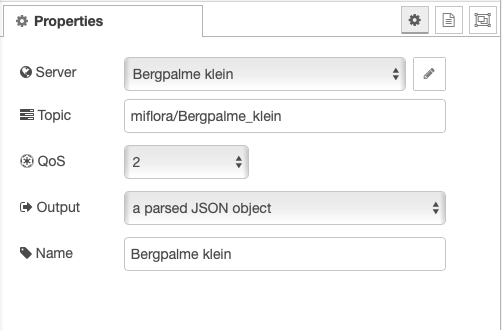

  • Den NODE-RED hab ich mir mal installiert, aber ich suche da noch ne schicke Doku - vorzugsweise auf Deutsch.

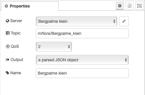

    Es ist gar nicht so schwierig. Die Pflanzendaten werden aus dem MQTT-Server ausgelesen, etwas aufgehübscht, so dass sie dem Format entsprechen, das die influxdb versteht, und dann dorthin gesendet. Sieht so aus:
    Die ganze "Technik" besteht aus drei Nodes:
    • links der MQTT-Node. Hier werden nur die Adresse des MQTT-Servers angegeben und das Topic.
    • in der Mitte die Formatierung der Daten. Das ist der schwierigste Teil des Ganzen. Ich habe oben mal die Programmierung eingeblendet.
    • rechts der influx-Node. Hier wird nur die Adresse des influxdb-Servers angegeben. Der Node gehört nicht zum Lieferumfang von Node Red und muss nachinstalliert werden, was so einfach ist wie das Installieren von Plugins in Homebridge.

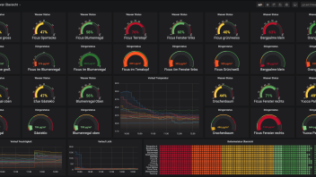

    Auch der Umgang mit der influxdb ist nicht viel schwieriger. Und Grafana auch nicht. Ein schönes Projekt für einen verregneten Sonntagnachmittag. Linuxkenntnisse sind von Vorteil.

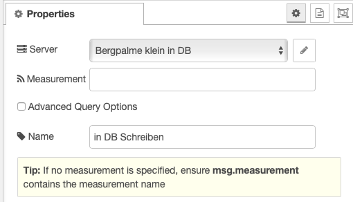

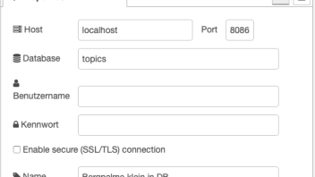

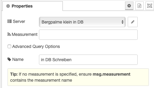

  • Hi,
    ich noh mal ...

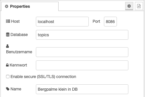

    ich bekomme beim schreiben in die InfluxDB Datenbank den Fehler
    Error: A 400 Bad Request error occurred: {"error":"unable to parse 'moisture,type=plant,name=Bergpalmeklein value=undefined': invalid boolean"}
    also ich bin etwas ratlos ... da ich denke, dass ich alle einstellungen so gemacht habe, wie in dem Bild oben.
    ich bekomme des Wert ( Debugger info) aber was er dann will ist mir zu hoch.
    anbei die Einstellungen der Datenbank. die läuft auf dem gleichen Rapi und die Tabelle/datenbank heisst topics. Lass ich den Eintrag weg, dann meckert er.
    hab ich was vergessen?
    Bilder
    //.ichael
  • super :-/
    Fehler selbst gefunden ...
    muss JSON rein nicht autodetect
    Bilder
    //.ichael

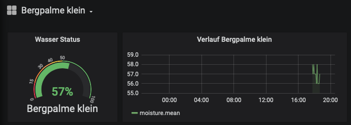

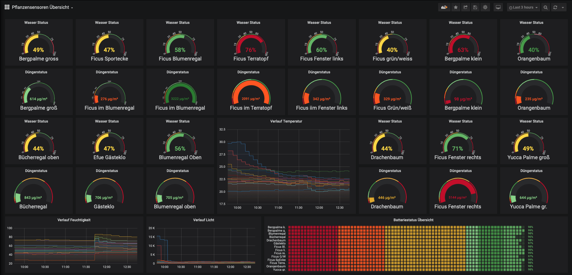

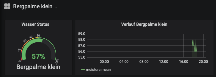

  • Und jetzt klappt's?
    ja, noch etwas Fummelei im Grafana ... und voilá
    (Siehe Bild)

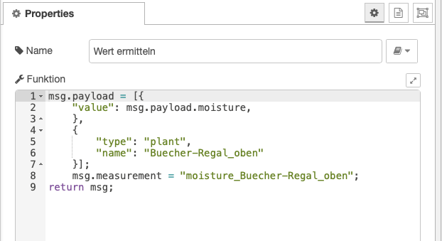

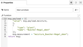

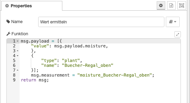

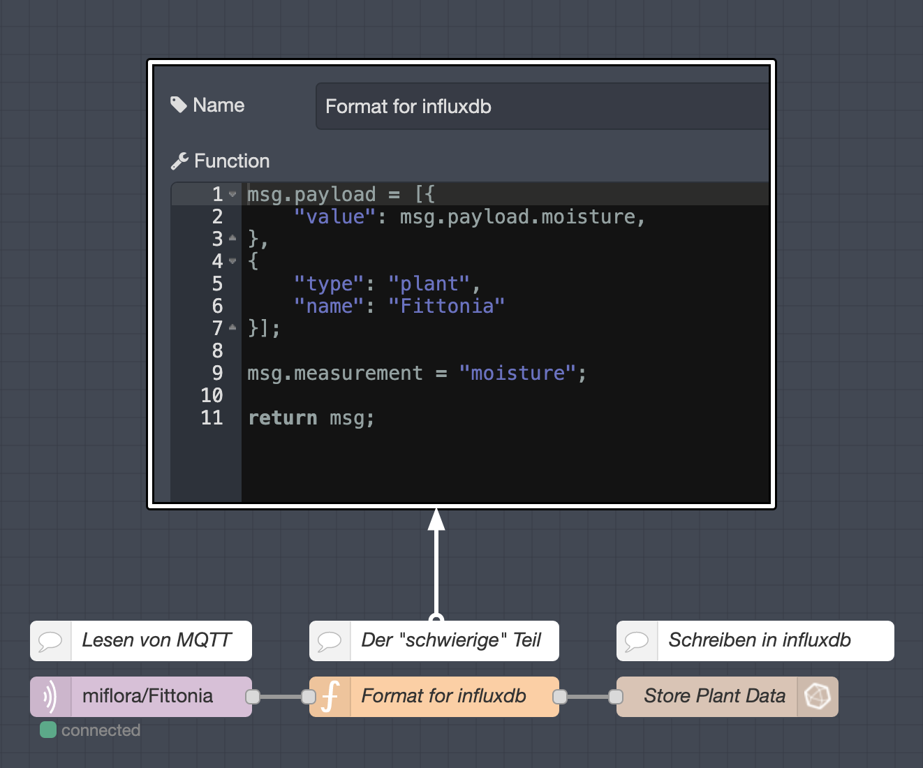

    aber wenn du schon fragst, dann doch noch eine Kleinigkeit:
    Was genau passiert hier? (2. Bild) Nur damit ich den Syntax verstehe.
    ich meine damit Zeile 4-8?
    wenn ich das richtig interpretiere, dann holt sich Funktion den Wert "moistore" aus der MGTTT Message und spricht das in Value? Dass definiert sie das als Plant? Und gibt dem Kind einen Namen. in Zeile 8 generiert Funktion eine Neune Nachricht für die Influx Datenbank und da dort der wert moistore_name_was_auch_immer noch nicht da ist legt die eine Tabelle an?
    die weise ich dann einer Grafik auf Grafana zu?
    hab ich das so richtig verstanden?
    Bilder
    //.ichael

    Die Influxdb ist eine Maschine, die Daten in einem bestimmten Format speichert und dazu immer automatisch einen Timestamp hinzufügt.
    Die Daten werden in Datenbanken gespeichert. Deine Datenbank heißt topics. Meine heißt mydb. In einer solchen Datenbank können die Daten von vielen unterschiedlichen Messquellen gespeichert werden. Bei mir werden in einer einzigen Datenbank die Werte meiner Pflanzen, meiner Raspis und der Außentemperatur gespeichert.
    Die Daten werden in measurements abgelegt. Beispielsweise habe ich ich die Werte der Außentemperatur im measurement "temperature" abgelegt, aber die Temperaturwerte der Raspis befinden sich auch darin. Die Bodenfeuchtigkeitswerte meiner Pflanzen befinden sich im measurement "moisture".
    Schematisch sieht das so aus:
    database mydb
    measurement temperature
    [1576304563534280557,"redpi","host",52.9]
    [1576304563534280601,"homepi","host",51.2]
    [1576304563534280899,"bluepi","host",47.7]
    [1576304563534280909,"litepi","host",49.1]
    [1576304563534281001,"frankfurt","location",18.5]
    database mydb
    measurement moisture
    [1586936806565253299,"Dracaena","plant",51]
    [1586936960782796679,"Fittonia","plant",48]
    [1586937110450024149,"Dracaena","plant",50]
    [1586937286742464212,"Fittonia","plant",48]
    [1586937427509442211,"Dracaena","plant",50]
    Das Format besteht aus vier Teilen:
    timestamp, name, type, value
    • timestamp: wird automatisch von der Influxdb gesetzt
    • name: der Name der Pflanze
    • type: Typ der Pflanze, bei mir einheitlich plant. Könnte aber auch Laub, Nadel, Bonsai, außen, innen oder sonstwas sein. Wird von den Influxdblern auch tag genannt.
    • value: der Messwert
    Ich kann jetzt eine Query absenden, die mir beispielsweise die Werte meiner Pflanzen anzeigt:
    select * from moisture where "type" = 'plant'
    Hätte ich reichlich Pflanzen, drinnen und draußen, könnten eine solche Abfragen auch lauten:
    select * from moisture where "type" = 'garden' and "name" = "Rose"
    select * from moisture where "type" = 'house' and "name" = "Rose"
    Geht bei mir nicht, ich kann ja nur nach plant abfragen.
    Du hast dein Measurement moisture_Buecher-Regal_oben genannt. Das würde ich nicht machen. Ich würde die Bodenfeuchtigkeitswerte aller Pflanzen in das Measurement "Feuchtigkeit" speichern und den type so setzen: "Wohnzimmer", Esszimmer", "Schlafzimmer", "Lobby", "Bibliothek", "Fitnessraum", "Park" und entsprechend für den Rest deines Anwesens. Das würde es dir erlauben, ein Abfrage zu starten, die dir die Feuchtigkeistwerte für das Wohnzimmer angibt (wahrscheinlich albern):
    select * from Feuchtigkeit where "type" = 'Wohnzimmer'
    Man kann auch mehrere types setzen, aber dazu verweise ich mal hierhin:
    https://docs.influxdata.com/in….8/concepts/key_concepts/
    Die machen das da mit Bienen und Blümchen oder so.
    So. In Node Red müssen die Daten, die gespeichert werden sollen, der Datenbank in einem bestimmten Format überreicht werden. Die Node Red-Funktion baut das entsprechend zusammen:
    msg.payload = [{
    "value": msg.payload.moisture,
    "type": "plant",
    "name": "Fittonia"
    msg.measurement = "moisture";
    return msg;
    Node Red-Nodes überreichen dem nachfolgenden Node alles in der Variablen msg und bekommen vom Vorgänger alles aus der Variablen msg. Diese Variable enthält eine payload, und fast alle Nodes erwarten dort die wesentlichen Daten.
    Der Wert vom MQTT-Node ist in msg.payload.moisture gelandet, und den übertrage ich nach msg.payload.value. Dann bastle ich noch msg.payload.name und msg.payload.type dran und fertig ist die Laube. Damit die Datenbank weiß, zu welchem measurement sie die Werte hinzufügen soll, gebe ich noch msg.measurement dazu. Der Influx-Node weiß dann, wie er das der Influxdb übergeben muss.
    Nein, das ist mir alles nicht so zugeflogen. Da habe ich schon ein Weilchen dran zu schwitzen gehabt, aber dann hat es natürlich einen Haufen Spaß gemacht. Ich bin wirklich kein Experte von Influxdb, ich hab mir gerade die minimalsten Basics draufgeschafft und man kann das sicherlich alles noch viel eleganter machen.

    Anbei mein Grafana für 14 Pflanzen ( kommen noch mal 5 dazu). Jetzt ist das nächste per Alexa nach Klick auf einen Switch per Sprache die Pflanzen zu nennen, die Dünger und oder Wasser brauchen.

    Deine Grafik sieht geil aus. Besser als meine. Das klau ich mal.

    Ja im und am Grafana kann man sich schon verweilen. Gerade wenn man nicht schlafen kann und die halbe nacht rumspielt. Danke fürs Lob.
