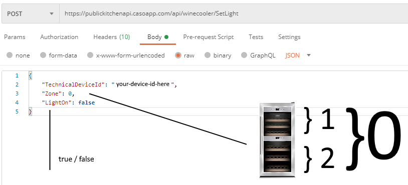

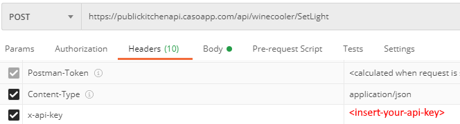

    Hallo Zusammen,
    falls auch einer über HomeKit den Kühlschrank steuern will in Bezug auf Licht An und Licht aus, dann geht es mit diesem Homebridge PlugIn und dem folgenden Code (App-Key und Device-ID bitte wie oben in Post 2 beschrieben besorgen)
    {    "accessory": "HTTP-SWITCH",    "name": "Weinkuehler",    "switchType": "toggle",    "onUrl": {        "url": "https://publickitchenapi.casoapp.com/api/v1.0/Winecooler/SetLight",        "method": "POST",        "body": {            "technicalDeviceId": "DEINE-DEVICE-ID",            "zone": 0,            "lightOn": true        },        "headers": {            "x-api-key": "DEIN_API-KEY",            "Content-Type": "application/json"        }    },    "offUrl": {        "url": "https://publickitchenapi.casoapp.com/api/v1.0/Winecooler/SetLight",        "method": "POST",        "body": {            "technicalDeviceId": "DEINE-DEVICE-ID",            "zone": 0,            "lightOn": false        },        "headers": {            "x-api-key": "DEIN_API-KEY",            "Content-Type": "application/json"        }    }}
