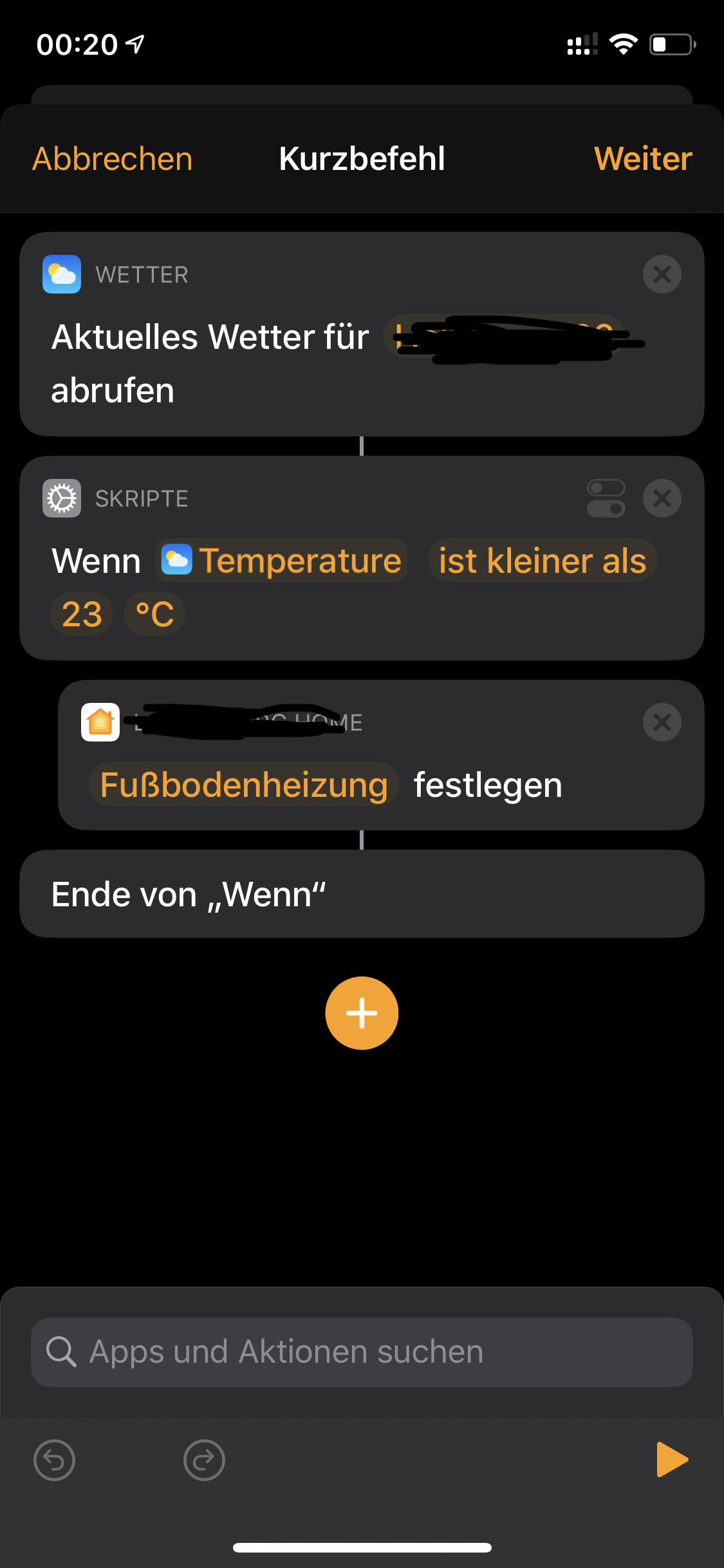

Leider ging es nicht. Ich habe getestet, mit "kleiner 25°" und das dann um 14:10 Uhr. Shelly aktivierte sich nicht.

allerdings wenn ich es recht über denke hätte es mit der Wetterabfrage trotzdem funktionieren müssen, denn um 18h war es doch sicher unter 23°🤔
Ja.. War es. Aber wie eins weiter oben geschrieben, funktioniert das mit der Vorhersage wohl auch nicht.
Haben aktuell 23°, und es wird nicht wärmer.

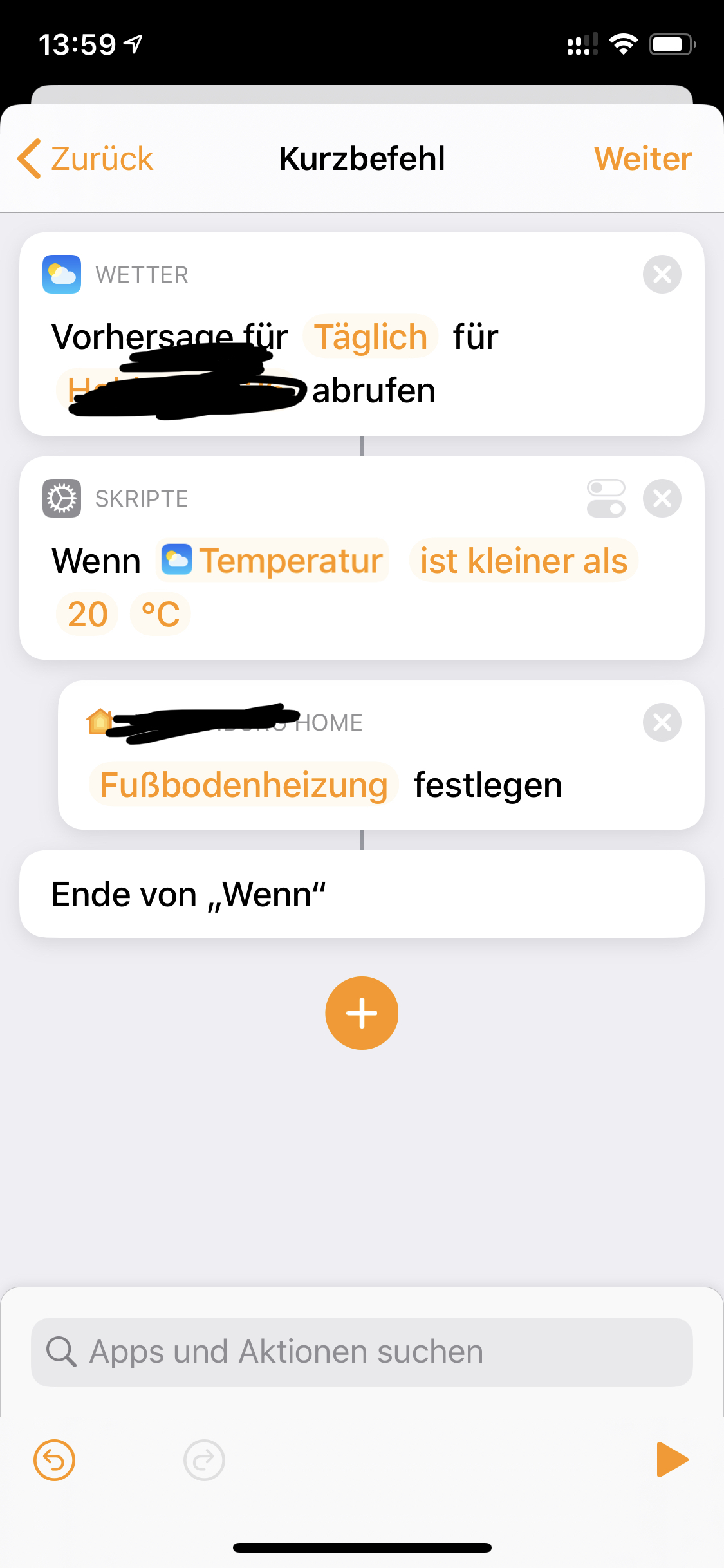

Eingestellt: Vorhersage: 25°, wenn kleiner, dann Shelly aktivieren.
Geht nicht.

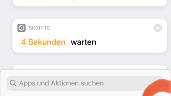

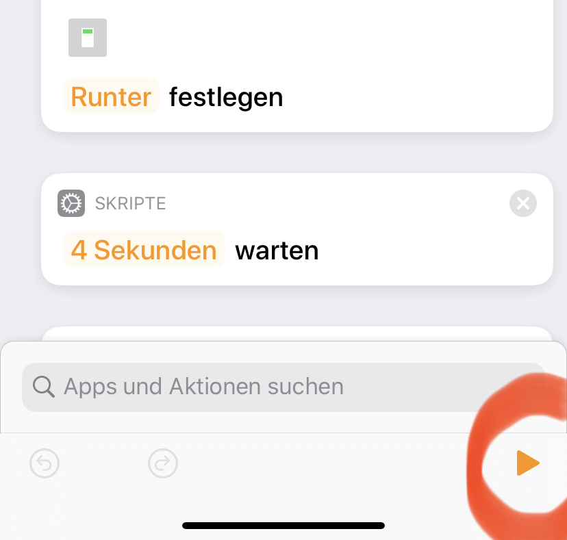

Hast du das script mal getestet (der kleine > unten links)?
Da kannst du sehen ob das script alle Parameter durchläuft
Welcher kleine >?
Es kam:
Vorgang nicht möglich.

So...
Also zum Festhalten, wie es korrekt geht!
Automation erstellen, wie hier schon abgebildet.
Danach den "Testlauf machen", dann kommt wahrscheinlich die Meldung:
Vorgang nicht möglich, oder Vorgang nicht vorgesehen, o.ä.
Nun noch mal auf den Punkt bei zu Hause steuern (in dem Kurzbefehl) auf das zu steuernde Gerät klicken, kurz deaktivieren und gleich wieder aktivieren. Dann das ganze speichert und noch mal den Test machen. Der sollte dann grün, und somit erfolgreich sein.
Jetzt geht es bei mir auch zuverlässig!
