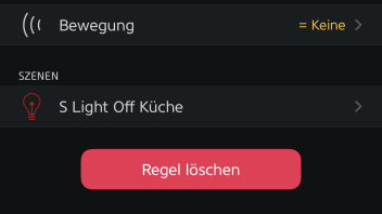

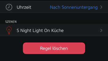

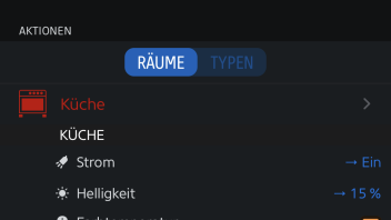

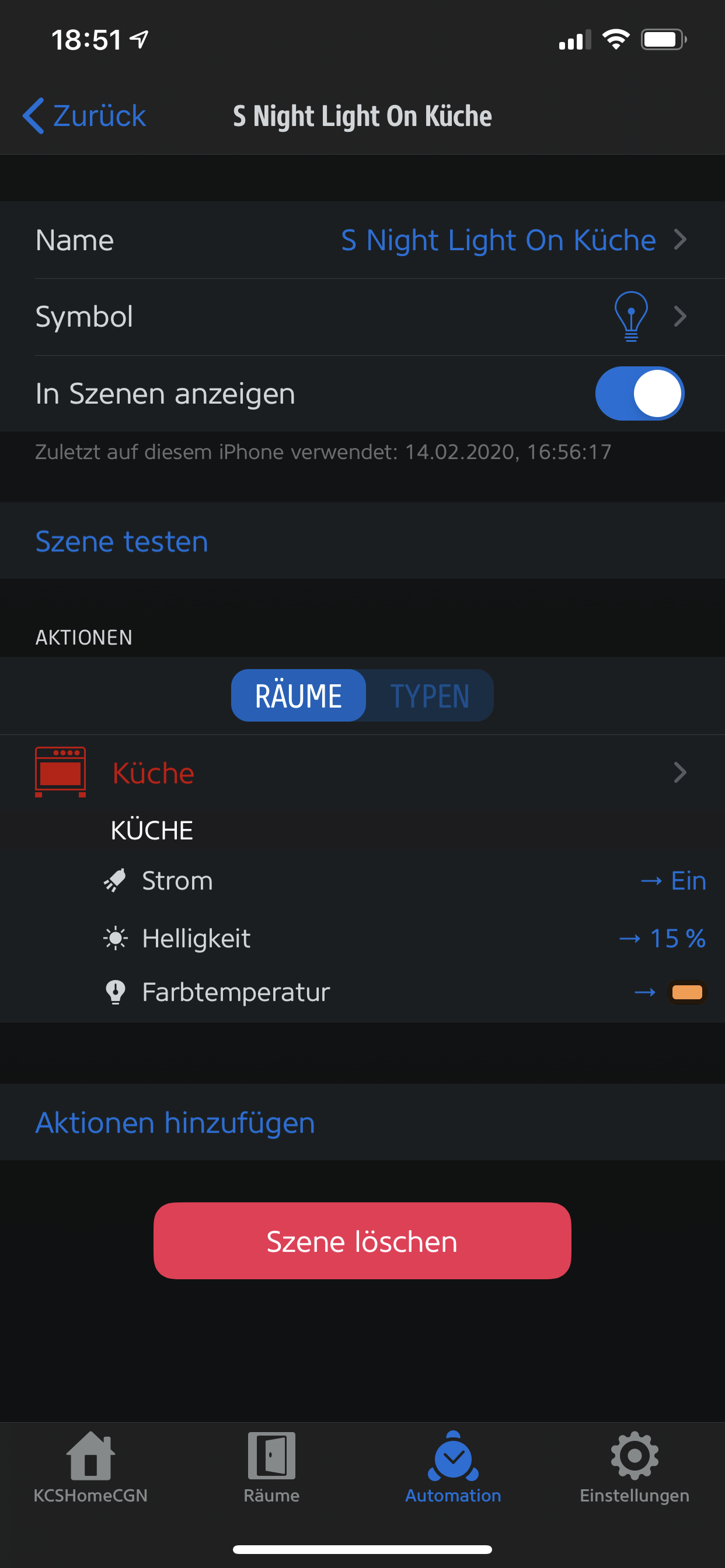

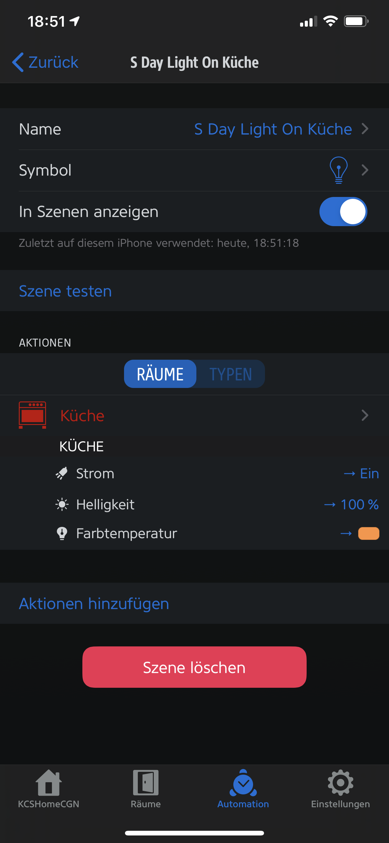

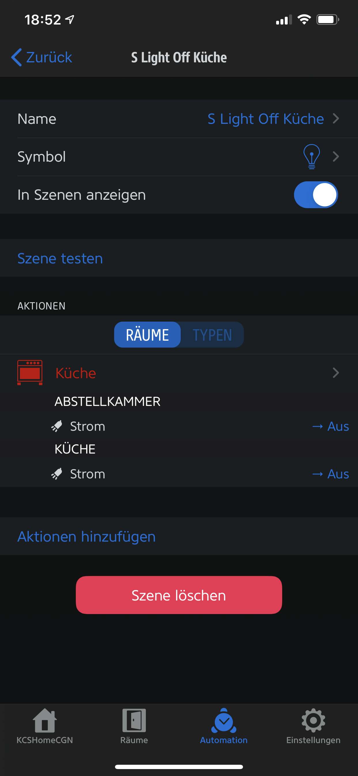

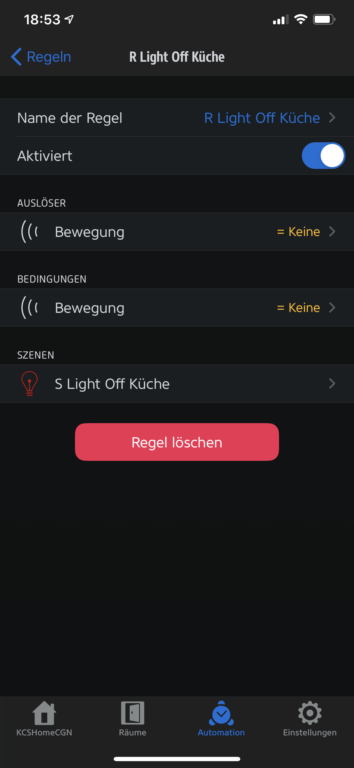

  • Alles klar, dann hoffe ich mal Du erkennst auch was. Ich hab jetzt der Einfachheit halber mal nur die Konfig der Diele (Küche) angehängt. Jeweils Szene und Regel für Taglicht und Nachtlicht:
    Taglicht an: Szene S Day Light On Küche + Regel R Day Light on Küche
    Taglicht aus: Szene S Light Off Küche + Regel R Light Off Küche
    Nachtlicht an: Szene S Night Light On Küche + Regel R Night Light on Küche
    Nachtlicht aus: Szene S Light Off Küche + Regel R Light Off Küche
    Gruß Marcel
  • also den Effekt mit dem Hell dann erst gedämmt bekommst du weg, wenn du den Strom ein weg lässt. Weil gedämmt schaltet die Lampe auch ein, nur gleich auf den passenden Wert.
    bei mir zumindest.
    Hab das hier - wenn auch mit einem HUE Bewegungsmelder mal getestet mit EVE.
    Also nimm mal die Strom ein Sache raus
    //.ichael
