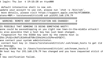

Hallo, ich bin absolut neu hier und versuche gerade mich an der sehr guten Beschreibung entlang zu hangeln und meinen Raspi einzurichten. Ich sehe ihn im WLAN, bekomme jedoch folgende Fehlermeldung, wenn ich mit dem Raspi verbinden will:
Vielleicht muß ich noch erwähnen, dass ich auf der selben SD Card das ganze schon mal drauf hatte, aber die Karte neu formatiert hatte.
Es wäre toll, wenn mir jemand sagen könnte was ich machen muß, damit ich weiter komme. Vielen Dank, tovodi
