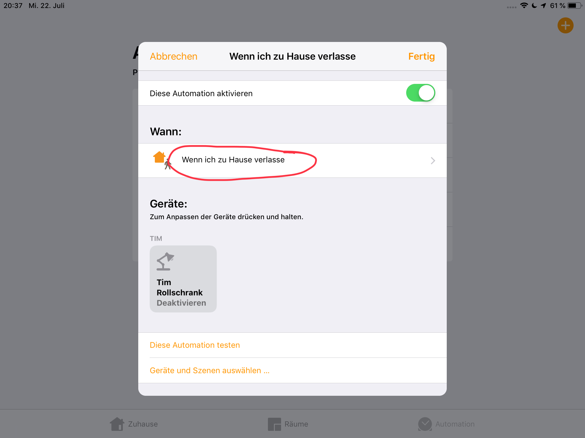

  • Hiho,
    die Adresse ("Privatdresse") stellst du in deiner Standortautomation, direkt in der HomeApp, ein. Dort kannst du auch den Radius einstellen.

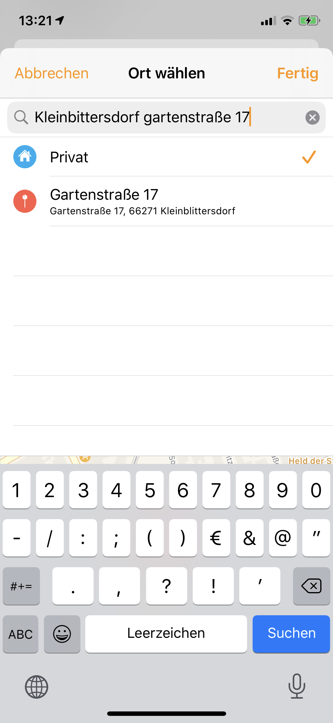

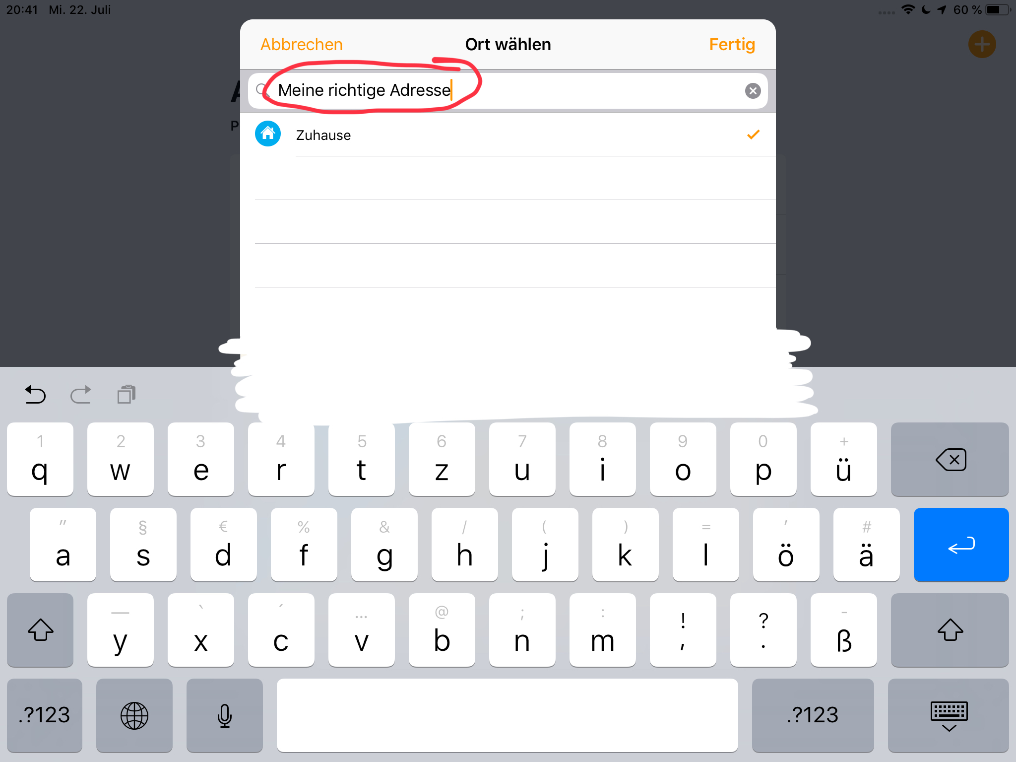

  • In  Karten kann man bei der Privatadresse den Standort verfeinern. dH ich könnte meine Privatadresse auf die andere Straßenseite setzen damit der Punkt etwas weiter von meiner Firma weg ist.
    In Home kannst du doch jede beliebige Adresse reinschreiben.
  • In Home kannst du doch jede beliebige Adresse reinschreiben.

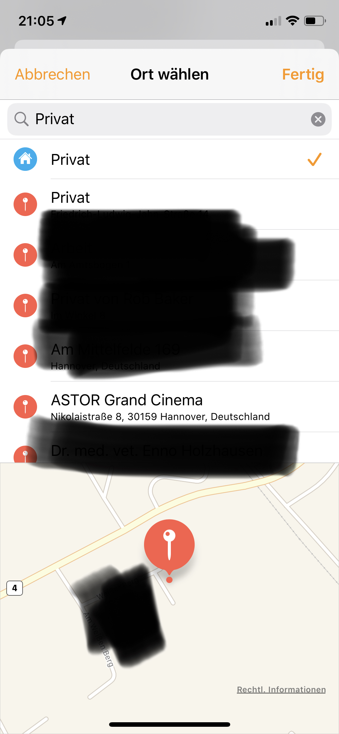

  • Das ist es ja. Da sind jetzt zwei Einträge mit „Privat“. Meine Wohnung und das Haus meiner Eltern. Standardmäßig nimmt HomeKit jetzt das Haus meiner Eltern an Adresse 🙈

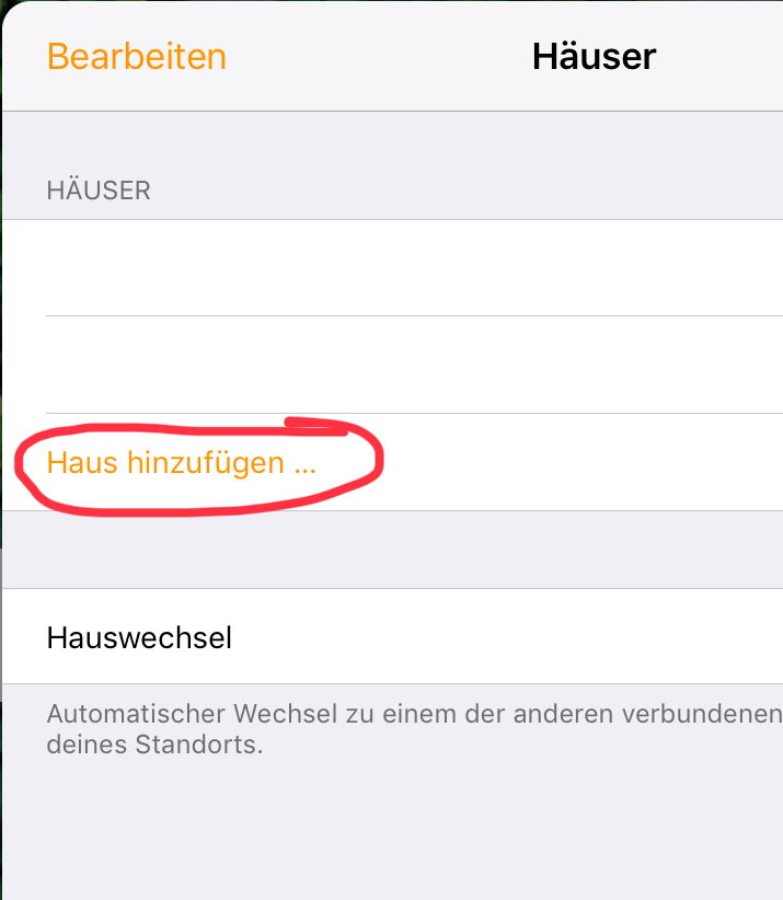

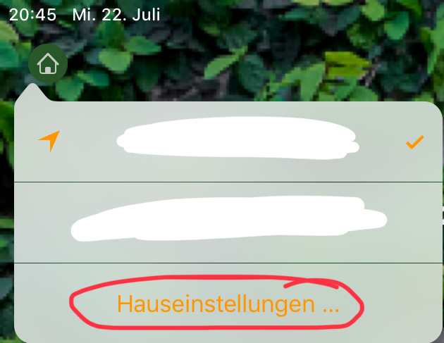

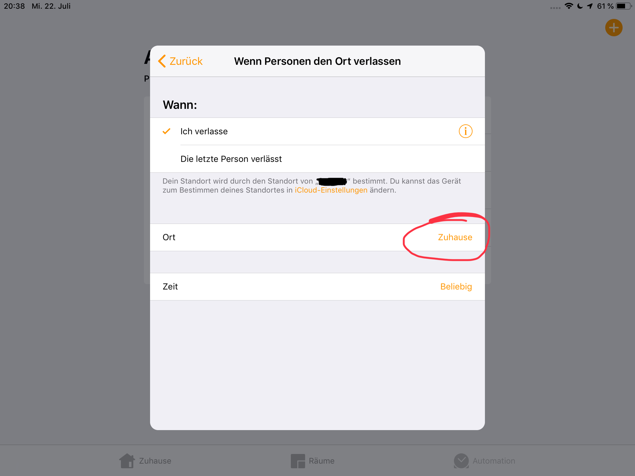

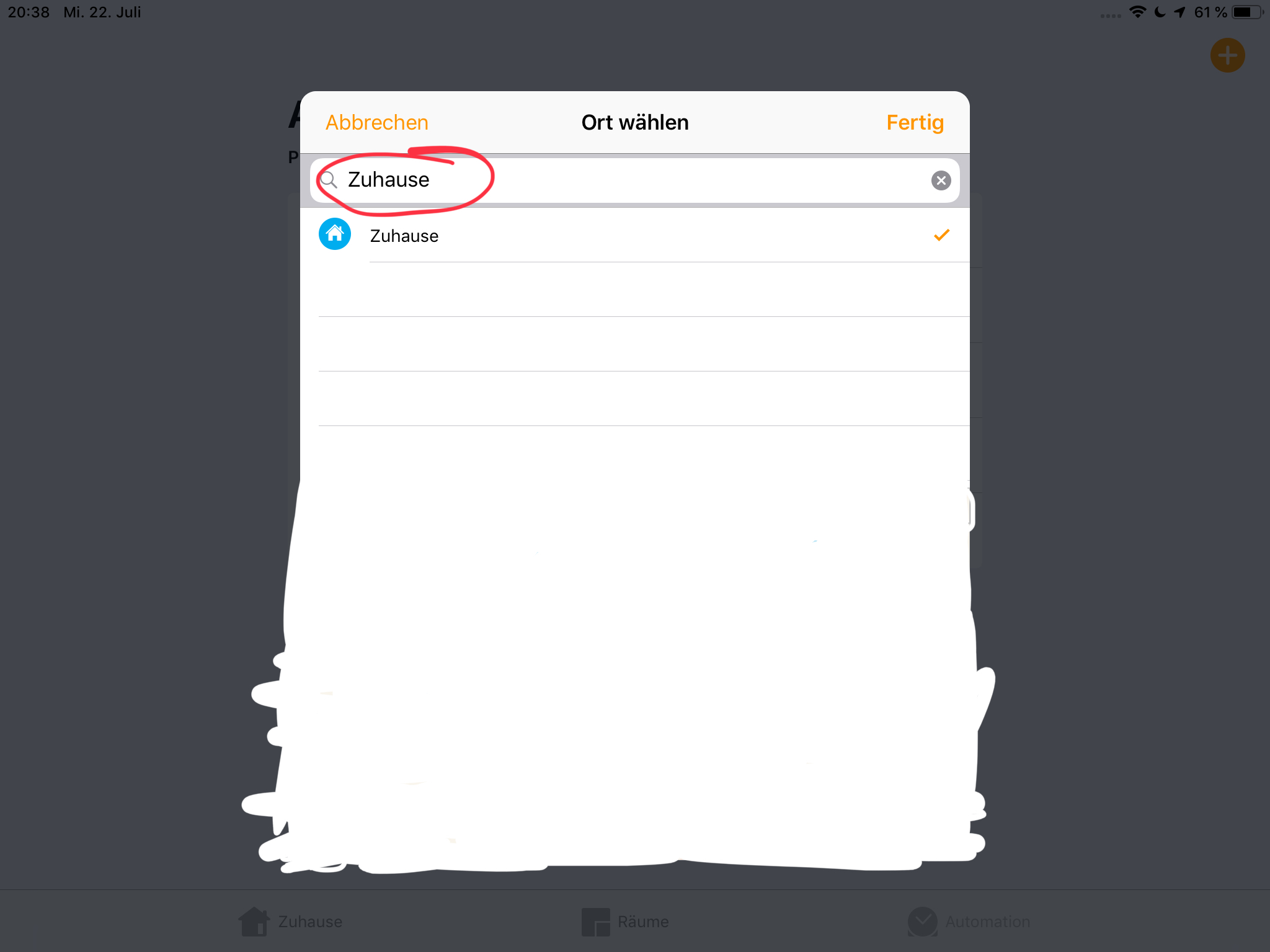

    Dann solltest du das tun wenn du auch in deren Haus Geräte einrichtest, wie ist in folgenden Bildern erklärt.
    Das möchte ich ja gar nicht. Ich wollte meinem Vater nur die Funktion des Eve Motion zeigen.
    Dann richte für die ein neues Haus ein oder wähle in der Automation einfach deine Adresse aus
    Ach so... Dann hättest du das aber trotzdem so machen sollen, aber die andere Möglichkeit gibt es ja immer noch
