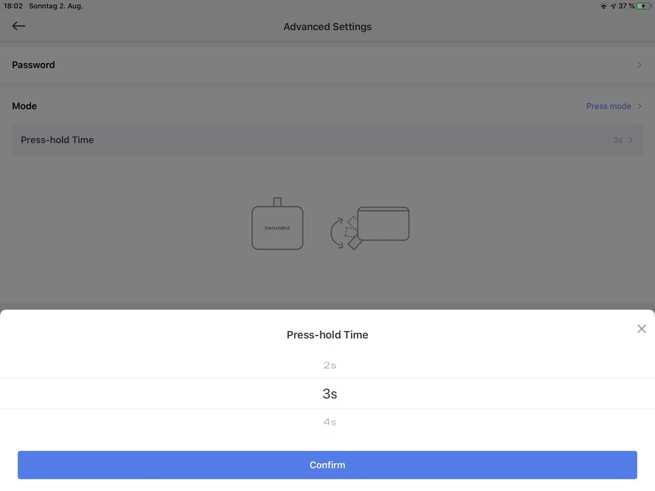

    Was mir bei beiden Geräten nicht so ganz klar ist: Kann man die Drückdauer einstellen oder manuell über die App/HK bestimmen? Denn die Leute an der Haustür brauchen ja einen Moment die Tür aufzudrücken (5sek.)
  • Beim SwitchBot kann man die Haltedauer einstellen von 0sek bis 60sek
