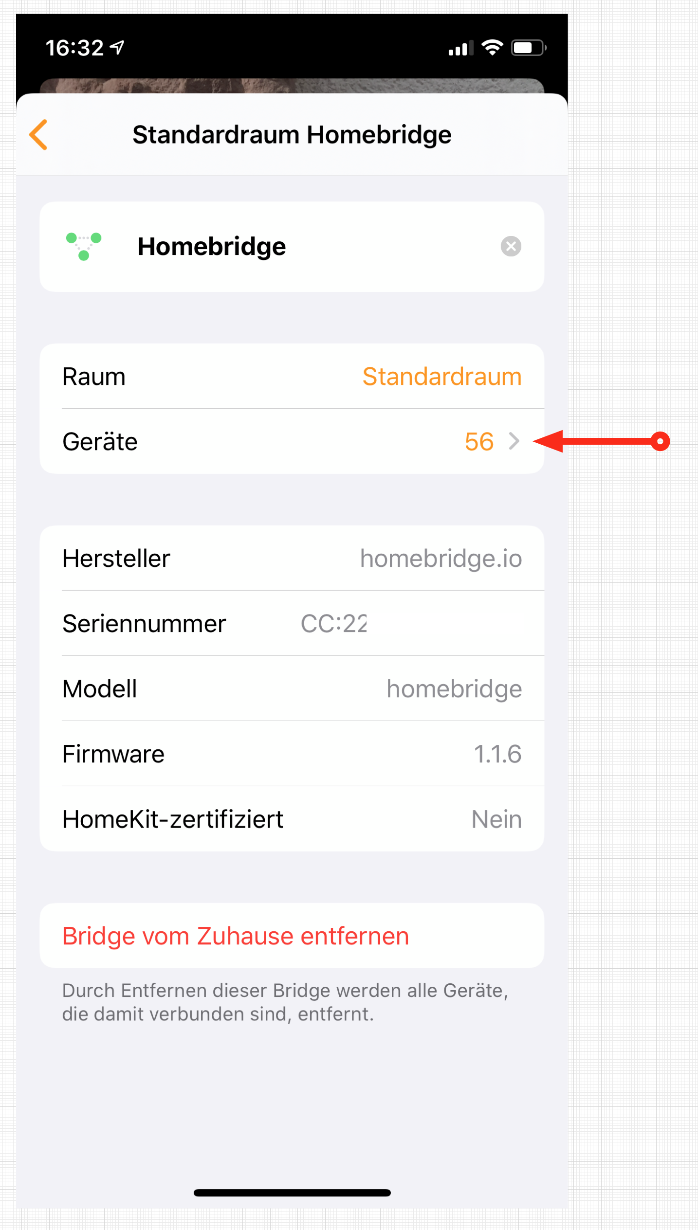

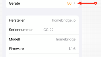

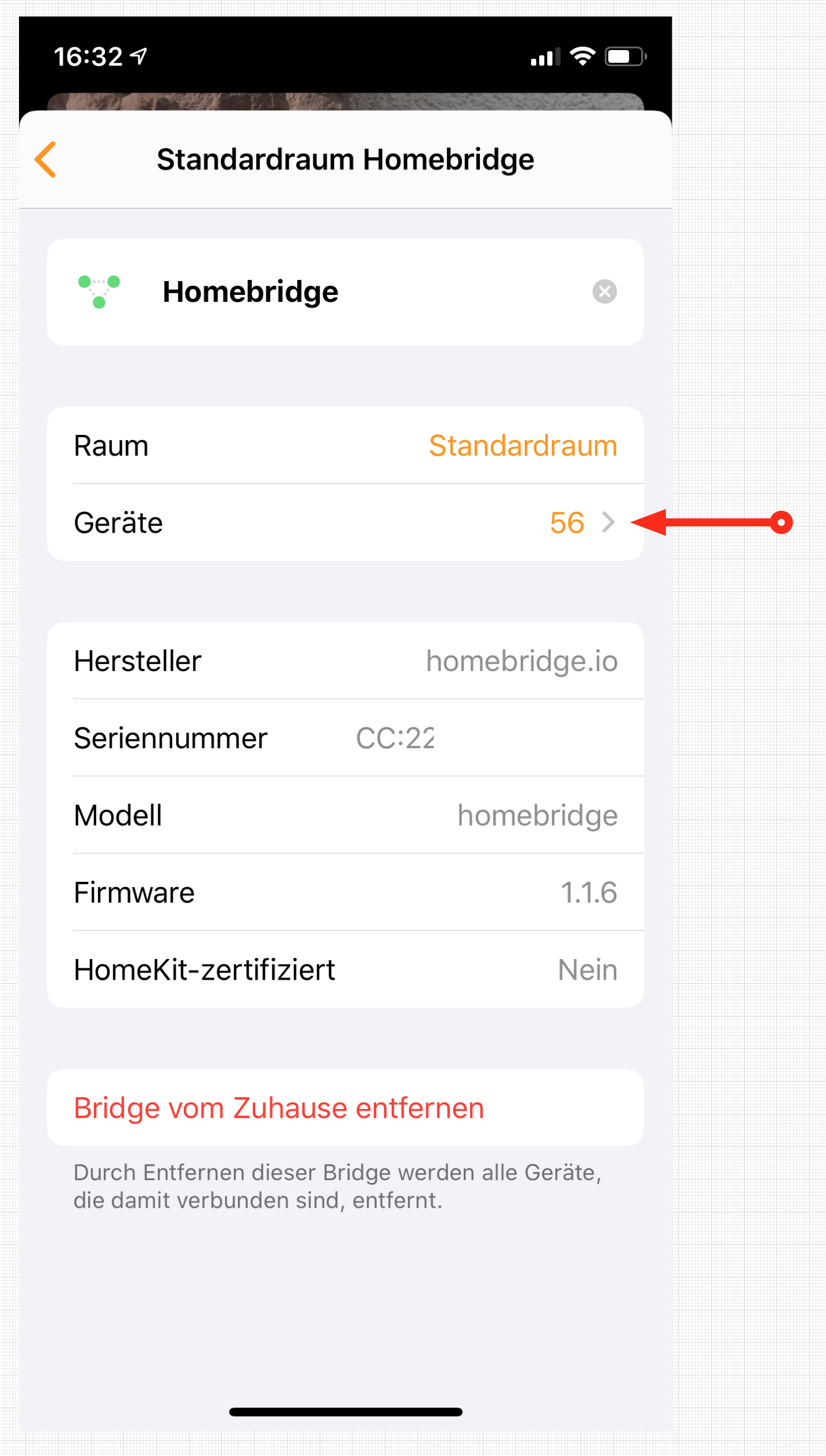

    Dann kommen wir mal mit der ganz blöden Frage (die tut dir hoffentlich nicht so weh wie mir beim Schreiben): Hast du mal alle Räume in Home angesehen - haben sie sich dort irgendwo versteckt?

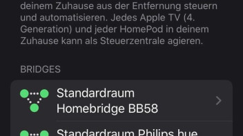

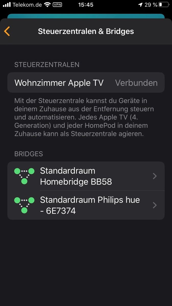

    Wenn du Home aufrufst, dort unten links auf "Zuhause" tippst, dann oben links auf das Haus, dort herunterscrollst und dann auf "Steuerzentralen & Bridges": tauchen die vielleicht da auf? Hast du mal eine andere App wie EVE versucht?
  • Und wenn du auf Standardraum Homebridge BB58 tippst, dann ist das leer?
    Dafür habe ich keine Erklärung.
