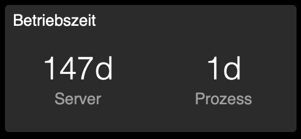

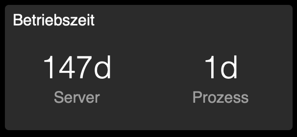

  • Spricht irgendetwas gegen einen täglichen Reboot der Homebridge?
    Nichts. Ich starte meine Homebridge mehrmals wöchentlich, meist dann wenn ein Plugin-Update gelaufen ist, meinen Raspi dagegen starte ich sehr selten neu.
