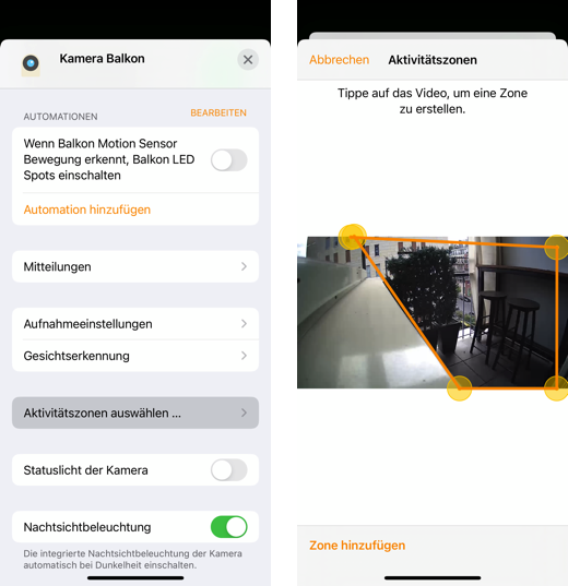

Hey zusammen,
ich habe eine Eufycam 2c, diese unterstützt auch Secure Video.
könnt Ihr in der Homekit App die Aktivitätszonen festlegen?
Bei mir wird kein Menüpunkt angezeigt.

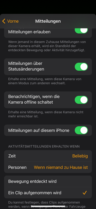

Ich musste übrigens in der App die Bewegungserkennung aktivieren. Und in Homekit nur die Benachrichtigung aktivieren, wenn ein Clip aufgenommen wird (und das passiert innerhalb der Aktivitätszonen, sonst bekommt man ständig Benachrichtigungen, auch wenn die Cam außerhalb der Zonen Aktivitäten wahrnimmt)
Auch wenn die Kameras HKSV fähig sind siehst du die Aktivitätszonen nur wenn du auch aufnimmst. Nur streamen geht nicht. Somit brauchst du dann das größere iCloud Paket. Die Personenerkennung funktioniert bei mir leider überhaupt nicht.
Und was mir auch noch aufgefallen ist, dass die Aktivitätszonen auch nicht bei jeder HKSV Kamera aktiv sind. Ich kann sie bei meiner Eufy Pan & Tilt verwenden, aber nicht bei der Netatmo Welcome. Kennt hier jemand vielleicht den Grund?

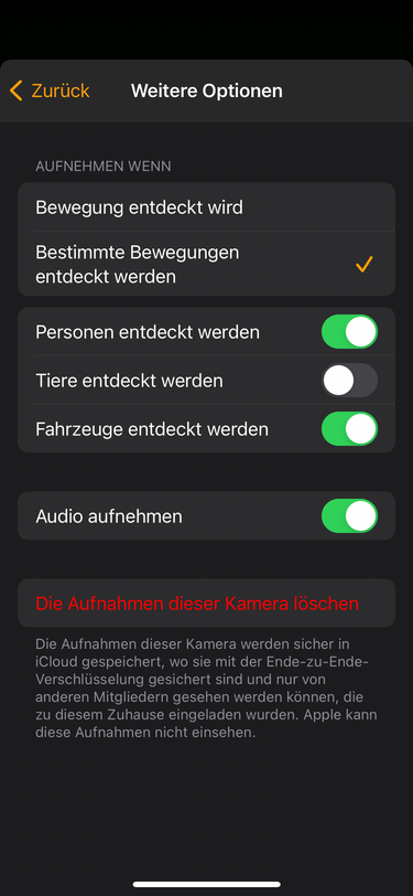

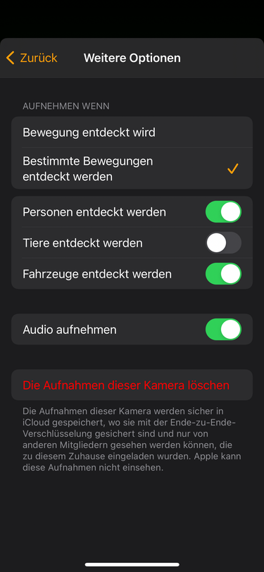

Habe soeben die Aqara G2H eingerichtet und bei dieser wird der Menüpunkt „Aktivitätszonen“ nur dann angezeigt wenn unter „Aufnahmeeinstellungen -> Weitere Optionen -> Bestimmte Bewegungen entdeckt werden“ aktiv ist. Bei nur „Bewegung entdeckt wird“ wird der Menüpunkt ausgeblendet.

Update: Die Aufnahmen starten nun nur im dem Aktivitätsbereich und ich lasse mich nur noch informieren, wenn was aufgezeichnet wird. Somit geht es nun für mich.

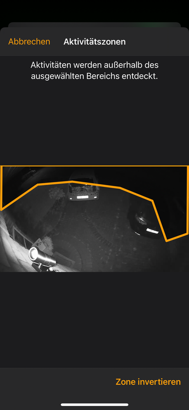

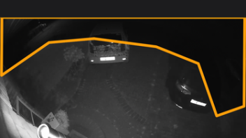

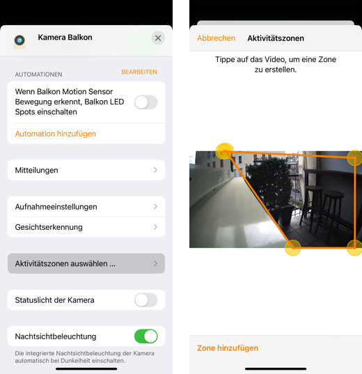

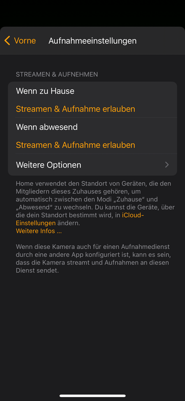

Moin zusammen,
ich habe eine Logitech Circle View am Eingang. Vor unserer Auffahrt ist eine kleine Spielstraße. Natürlich möchte ich nicht benachrichtigt werden wenn gespielt wird oder ein Auto entlang fährt.
Also habe ich eine großzügig Aktivitätszone erstellt. Ich bekomme dennoch ständig Nachrichten bzw. sehe ich ja in der kleinen "Legende" unten am Bildschirmrand das bspw. ein Auto erkannt wurde oder ein Mensch. Diese Zone ist also absolut nutzlos. Was mache ich falsch? Oder hat vielleicht noch jemand das Problem?
Anbei mal ein paar Screenshots meiner Einstellungen.
Hab das gleiche Problem. Speziell mit der Eufy App.
Ich denke, dass die KI einfach nicht schlau genug ist. Gerade nachts. Schatten und Reflektionen können einfach nicht von den Standard Bewegungen auseinander gehalten werden.
Ich glaube, da gibt es keine wirkliche Lösung. Das sind zumindest meine Erfahrungen.
