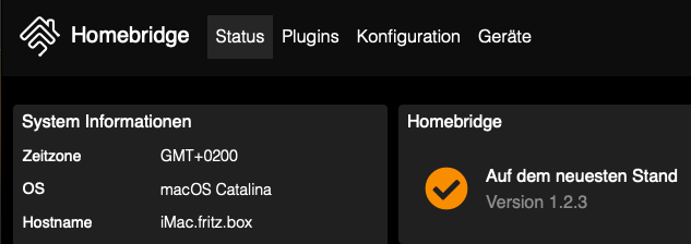

  • Hallo. Ich hab auch eine meiner Homebridges auf dem Mac laufen.
    Da ist es auch v.1.2.3 wie beim Raspberry.
