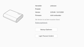

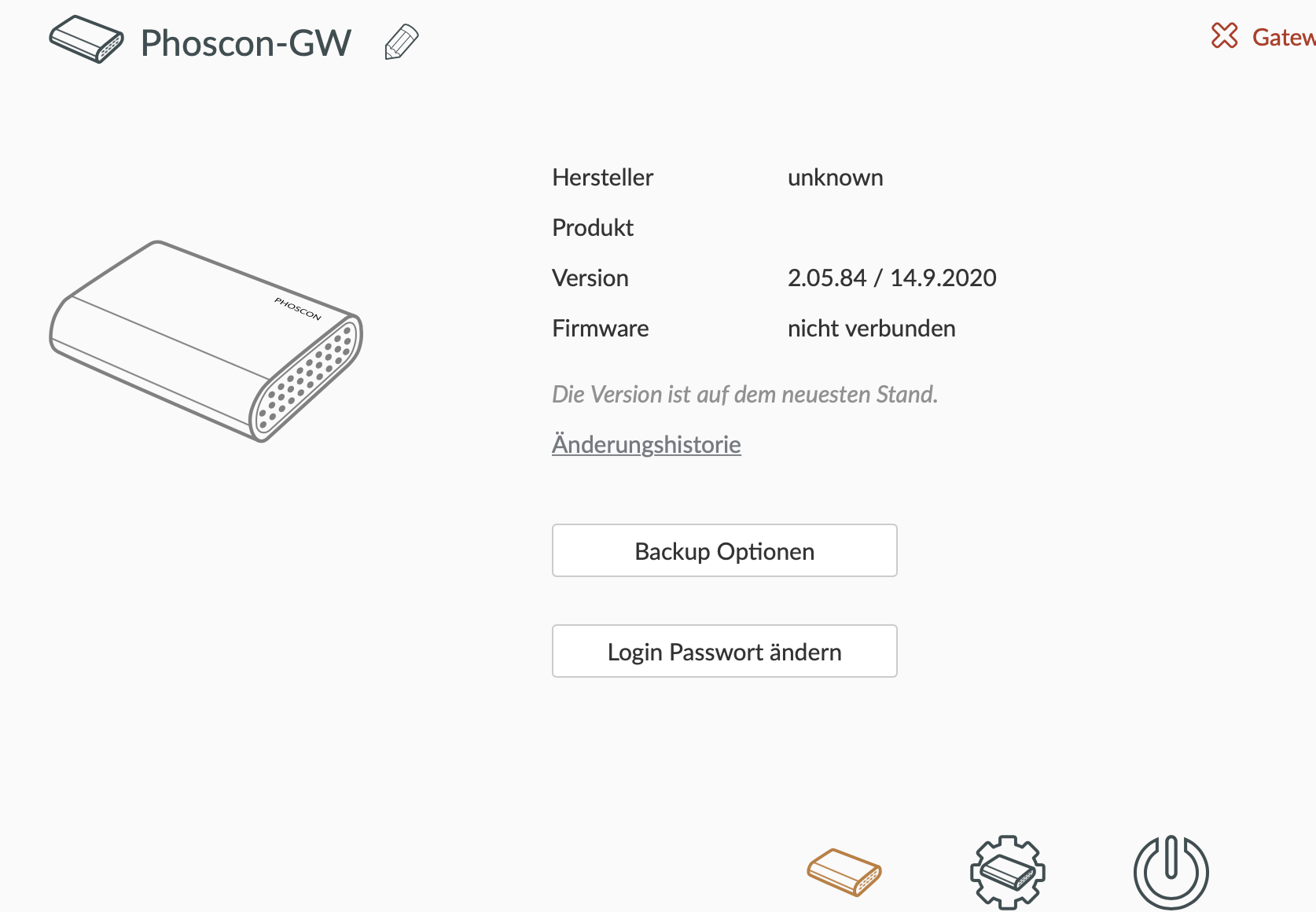

  • ja soweit war ich schon.
    habe das plugin und den stick soweit am laufen, bekomme aber die user daten nicht ausgelesen, bzw. den stick verbunden
                "name": "Hue",
                "platform": "Hue"
    Okt 14 22:24:22 Homebridge homebridge[2501]: [2020-10-14 22:24:22] [Hue] Phoscon-GW: RaspBee/ConBee not yet initialised - wait 1 minute
    trotz "app verbinden" in deconz zeigt er mir keine user daten an
    Einmal editiert, zuletzt von pillemats ()

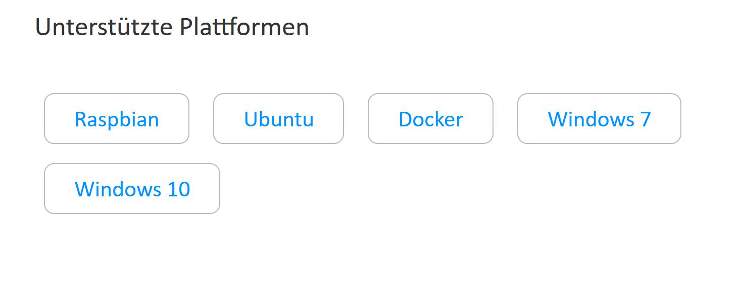

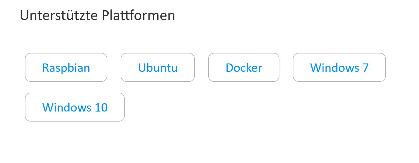

    Bin mir nicht sicher, eventuell hängt es auch mit deinem System zusammen:
