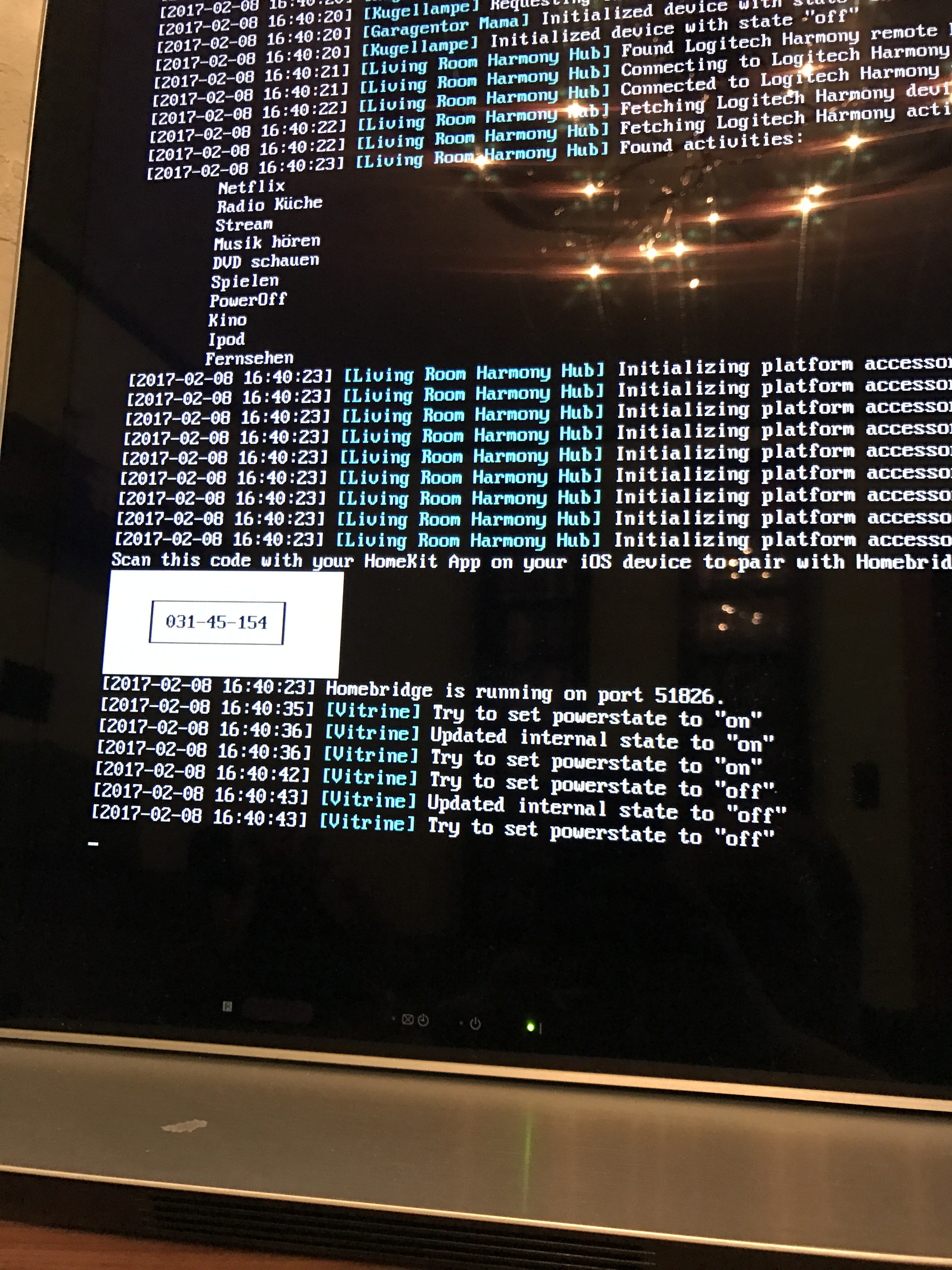

    Meine Funktsteckdosen werden über Pilight geschaltet und natürlich mit Homebridge.
    Wenn ich über das Web Interface von Pilight schalte sehe ich am Bildschirm wenn Homebridge läuft den Befehl ON einmal,
    doch wenn ich über das Home App schalte wird der Befehl zweimal gesendet und das ist nicht gut wenn man den gleichen Befehl bei Ein und Aus benützt.
    Hat jemand eine Lösung bitte?

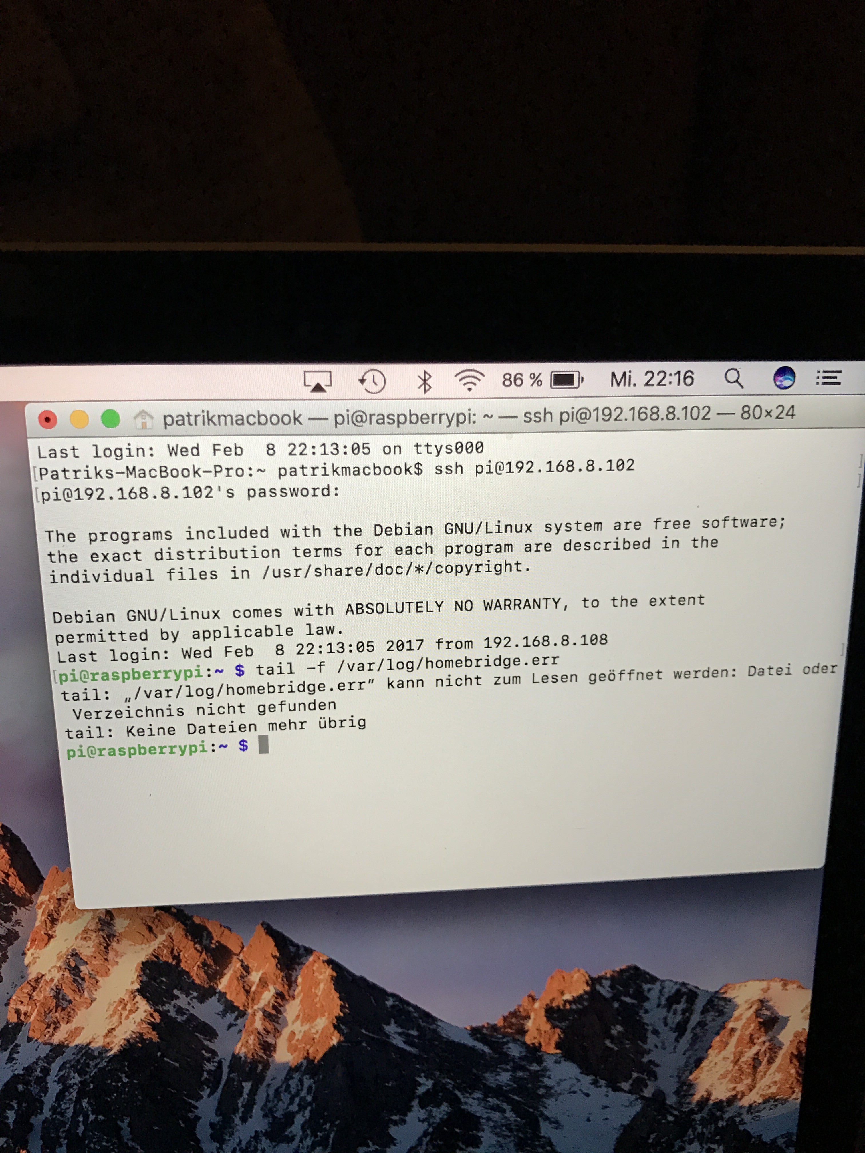

  • per ssh auf den Pi dann:
    tail -f /var/log/homebridge.err
    Dann den Schalter betätigen.
    Oder in der Homebridge-App da kann man die auch einsehen. Aber die Konfiguration ist auch wichtig, deshalb auch die config.json posten.

  • Deine hombridge erstellt kein log. Das müsstest du in der Datei , die die hombridge beim Start started durch ein zusätzliche Zeile ergänzen bzw. mehrere
    Also: sudo nano /etc/init.d/homebridge
    Die letzten 2 hier erstellen es bei mir.
    Daher weil ich deine Datei nicht sehe kann ich dir. Nicht genau sagen was fehlt. Vermutlich die letzten Zeilen hier von.

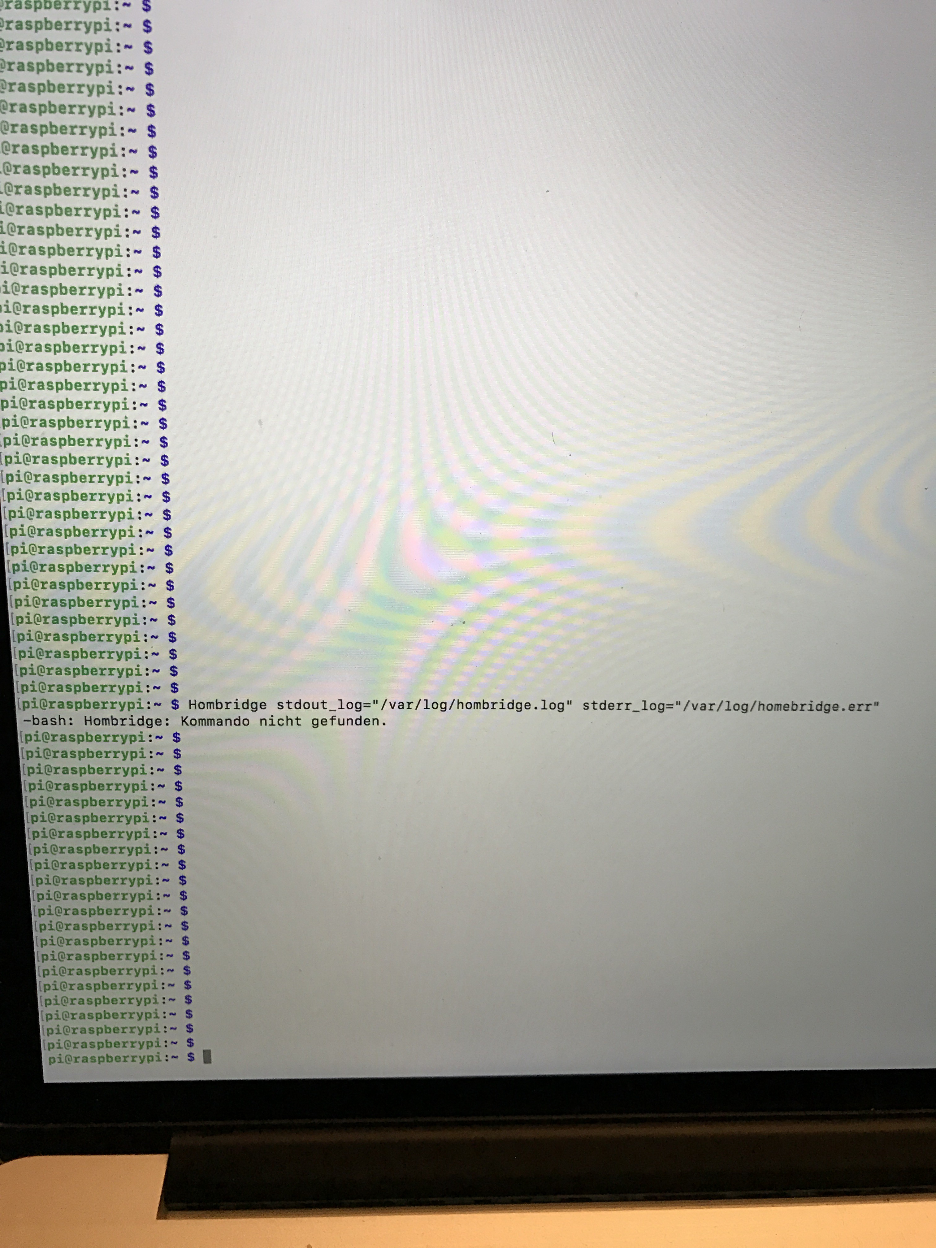

  • Mhh
    Müsstest auch Manuel mit Parametern Staten.
    Ich bin leider nicht zu Hause kann daher nicht testen aber, du solltest eingeben können:
    Hombridge stdout_log="/var/log/hombridge.log" stderr_log="/var/log/homebridge.err"
    Als eine Zeile. Sollte die Parameter mit starten.
  • Geht leider nicht, die datei was du vorher gepostet hast is die für den Autostart?
    da steht hombridge, probiere es mal mit homebridge
