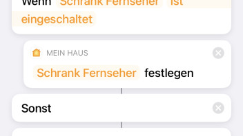

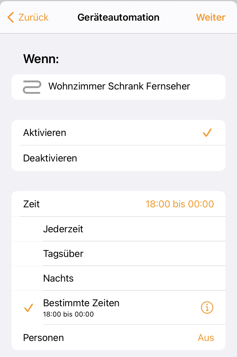

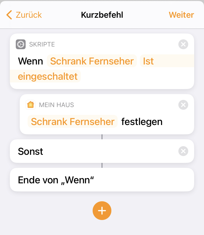

  • Jo per Kurzbefehl sollte das kein Problem sein. Auslöser für die Automation ist das Einschalten der Lampe zusammen mit der zeitlichen Bedingung (als z.B. zwischen 18 und 0 Uhr). Dann in Kurzbefehl konvertieren, da kannst du dann wieder die Lampe auswählen.
    Wenn die Lampe auch die Farbe ändern soll wenn sie bereits an ist brauchst Du ne zweite Automation, die als Auslöser die Uhrzeit hat. Im Kurzbefehl kann man das über die Wenn Funktion den Status der Lampe abfragen :)

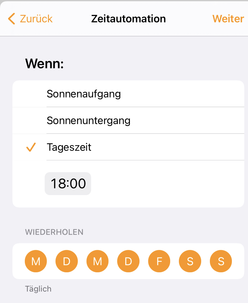

  • Also Automation 1: Du schaltest Lampe an und es ist bereits nach 18 Uhr:
    Automation 2, die Lampe ist bereits an und es wird 18 Uhr:

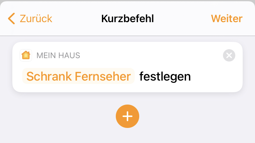

    Wenn du im Kurzbefehl auf ... festlegen klickst kannst du u.a. Farbe und Helligkeit auswählen.

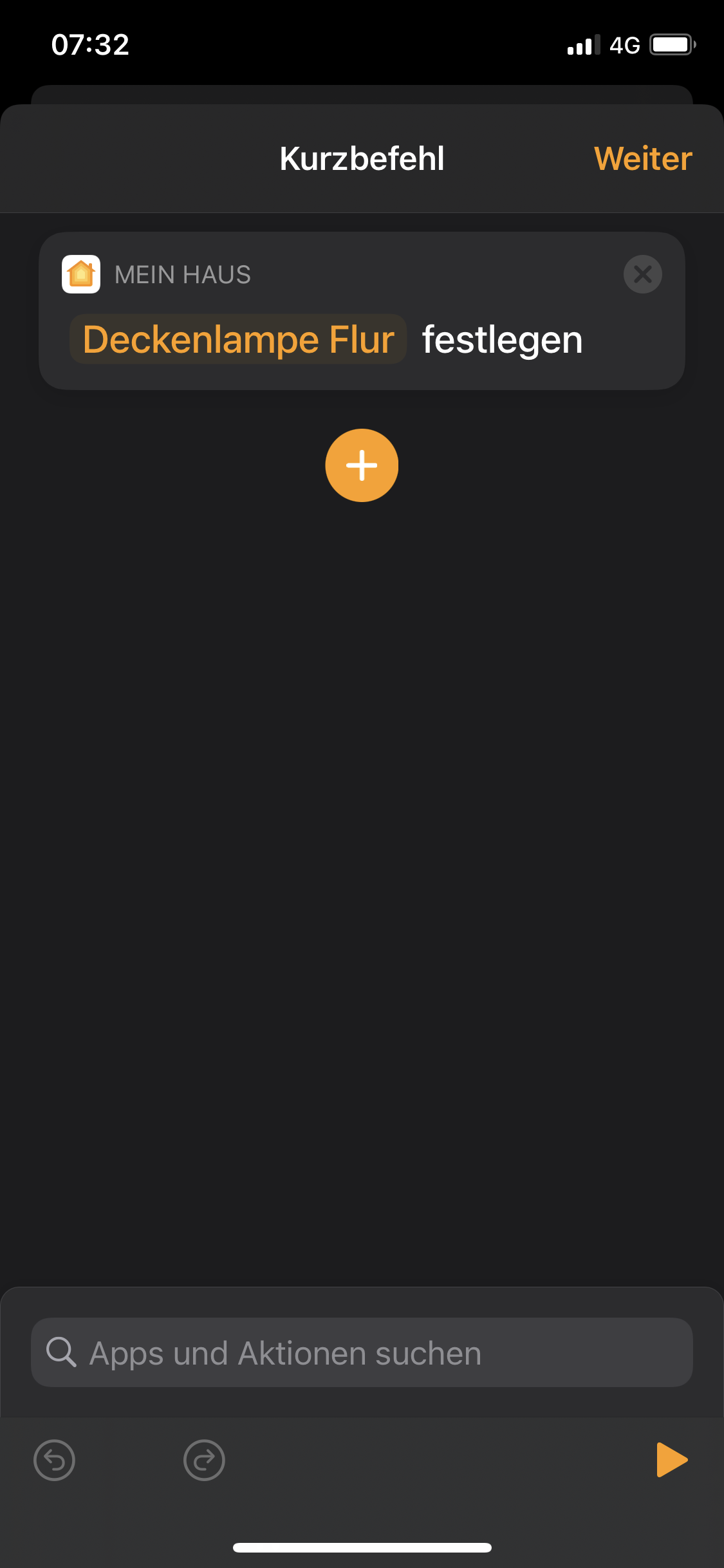

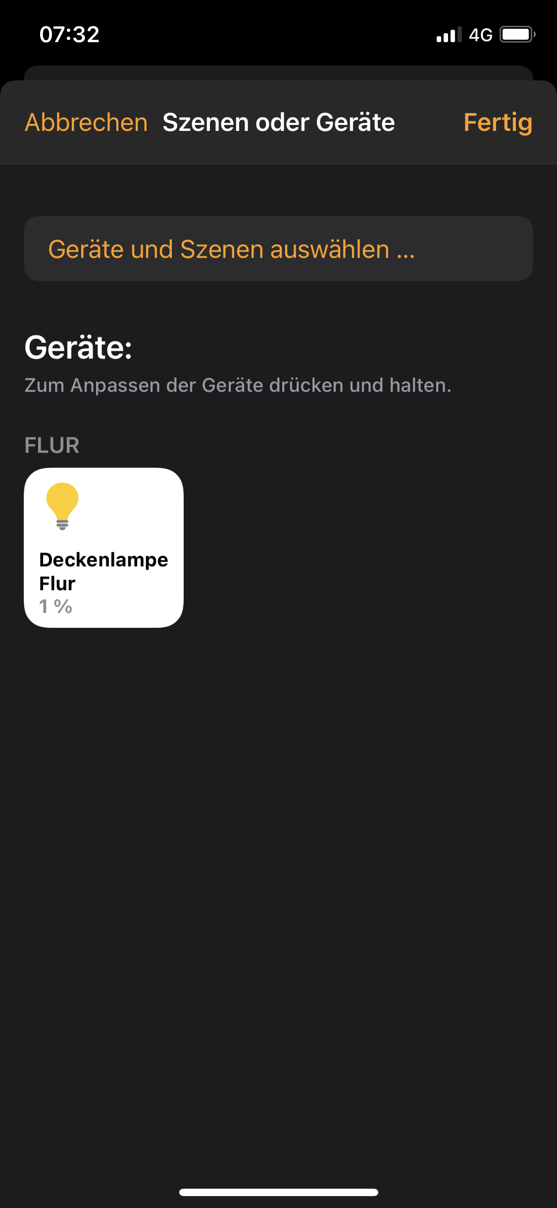

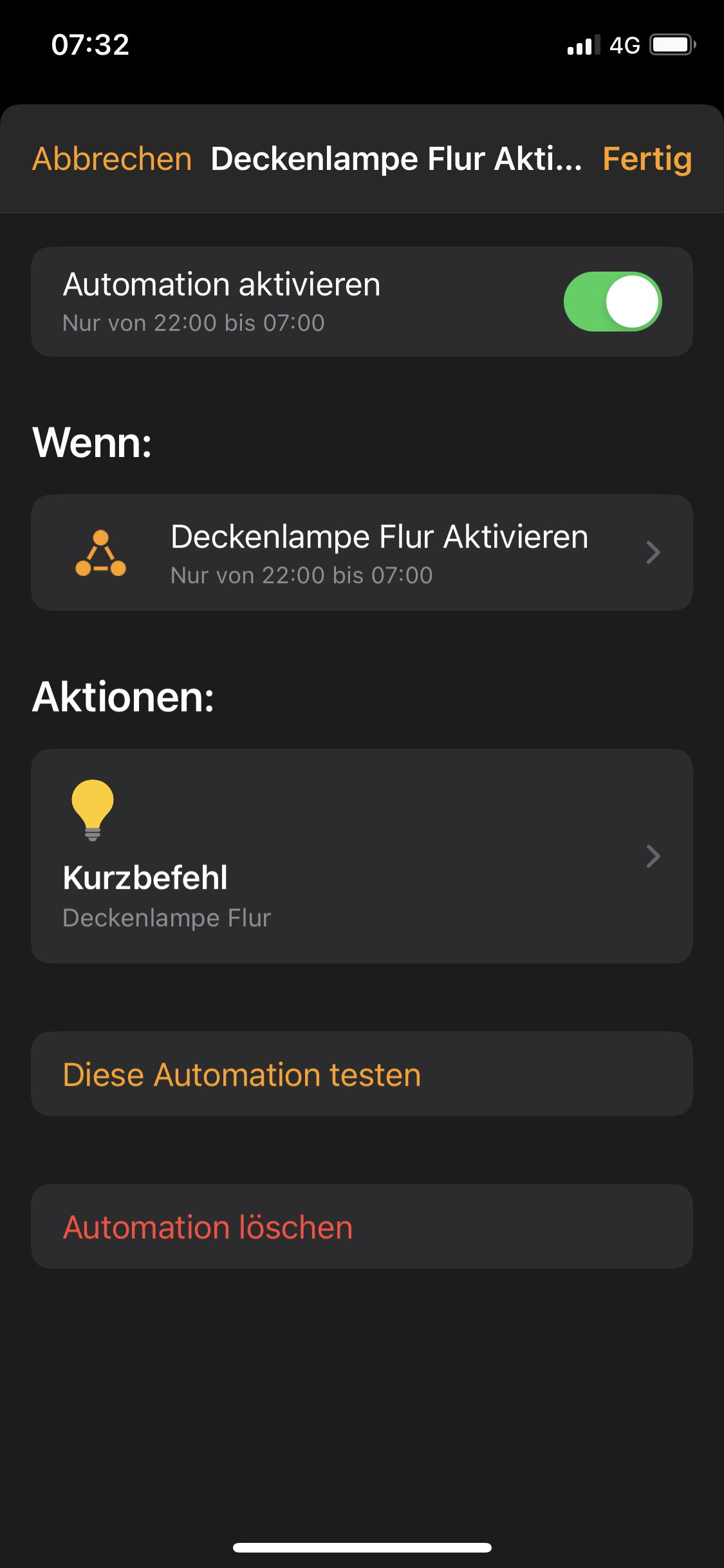

    ich habe einen Bewegungsmelder im Flur, der das Licht anschaltet sobald ich den Raum betrete. Damit ich nachts nicht geblendet werde wird die Lampe im Flur zwischen 22 und 6 Uhr morgens nur bei 1% eingeschaltet. Ich habe es bei mir direkt über HomeKit gelöst. Ich habe jeweils eine Automation für die einzelnen Zeitfenster. Diese Automationen sehen so aus:
    Wenn ein Gerät gesteuert wird>Deckenlampe Flur>Aktivieren, Zeit von bis>In Kurzbefehl konvertieren>Dann direkt den vorgeschlagenen Kurzbefehl nutzen und die Lampe selbst einfügen>Dann auf die Lampe tippen und die Helligkeit auswählen
    Und so habe ich das für die entsprechenden Zeitfenster gemacht. Funktioniert immer einwandfrei.
