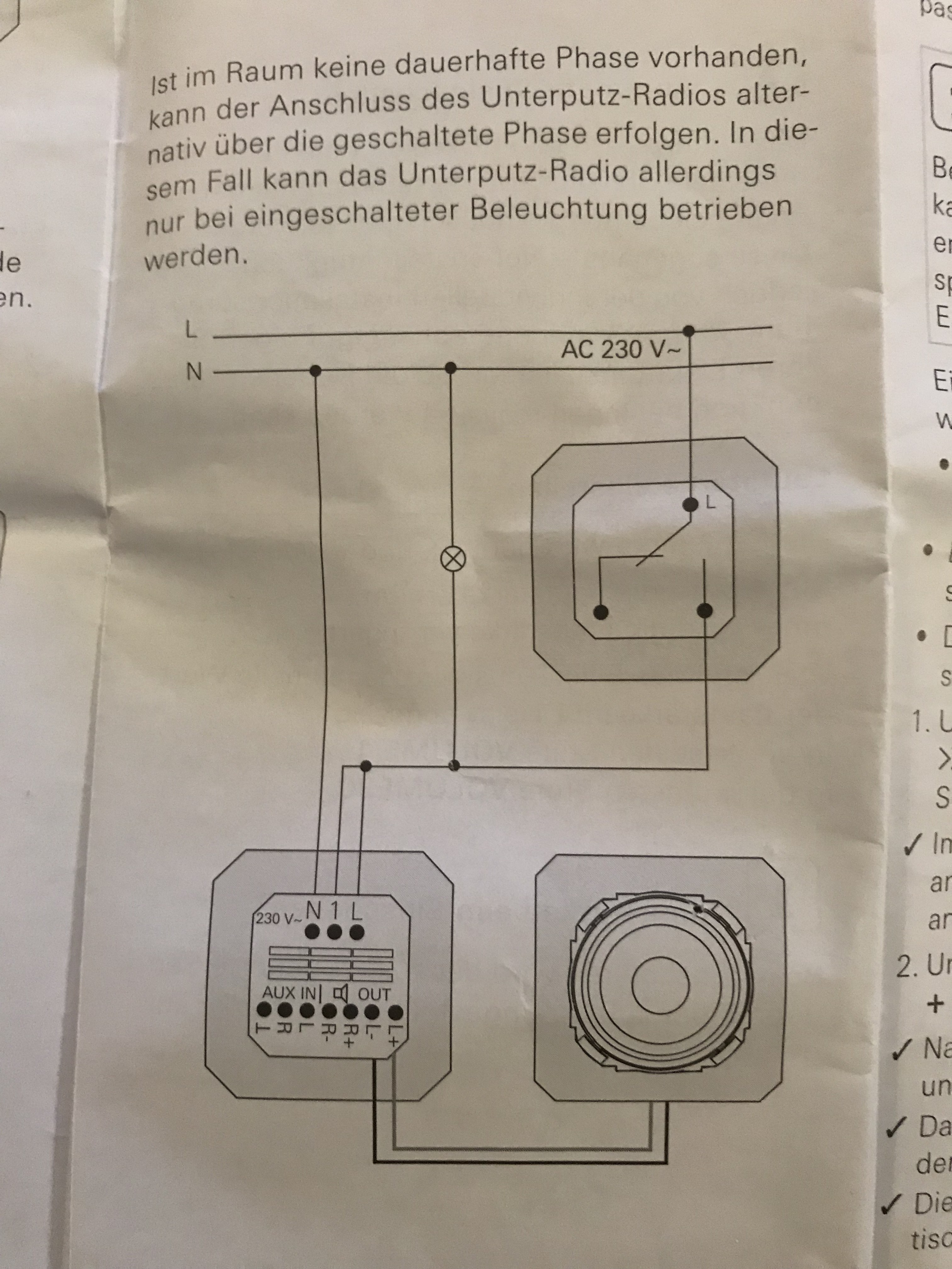

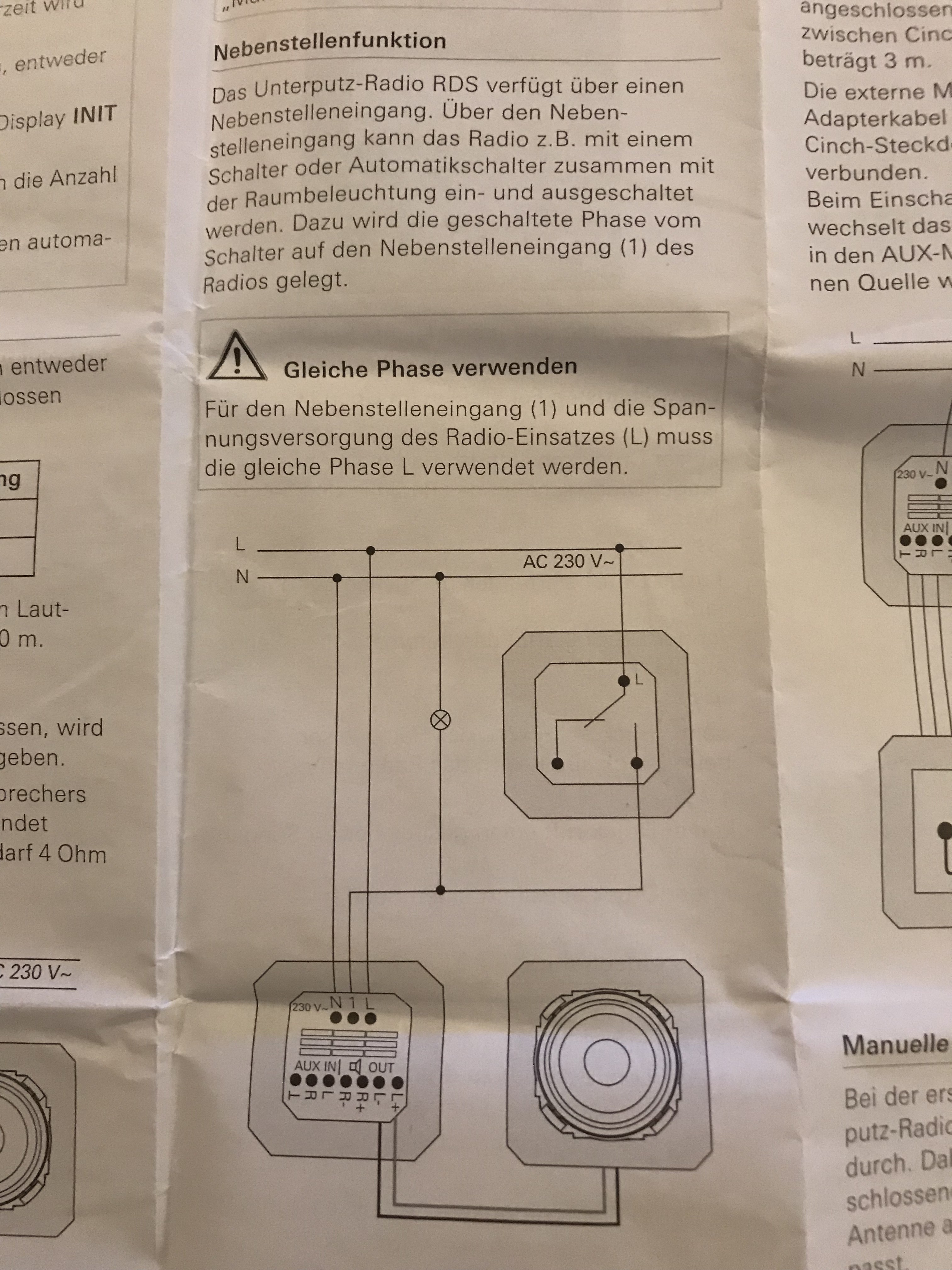

So ganz sicher bin ich mir nicht mit der Verdrahtung:
1) Ich mache aus meinem L zweimal L. Einen schließe ich wieder ganz normal ans Radio. Den anderen an den L-Eingang vom Switch und von da vom L-Ausgang vom Switch an die Nebenstelle vom Radio.
2) Auch aus meinem N mache ich zweimal N. Einen wieder ans Radio, den anderen an den N Eingang vom Switch.
Fertig?

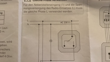

Was ich an der ersten Skizze nicht verstehe ist die Abzweigung von N auf die L Leitung die dann aus dem Switch kommt, mit diesem Kreuz in der Mitte...
Naja fast.... vom Singleswitch nimmst du den Q-Ausgang und verdrahtest zum Nebenstelleneingang (1) des Radios.
Ansonsten wie von dir beschrieben.
Der „Abzweig“ von L nach N mit einem Kreis mit Kreuz stellt eine Leuchte dar. Also wenn man das Radio zusammen mit der Beleuchtung schalten will.
Ha, ne Lampe das x, klar!
Und ja, Q, meinte ich auch mit Ausgang.
Tausend Dank, nun kann der Switch kommen ?

Oder habe ich ggf. noch was falsch angeschlossen, siehe Schaltplan oben im Thread? Philipp?
Hast du denn einen konventionellen Schalter parallel zum Single Switch oder meinst du die Bedienung direkt am Radio selber?
Bei ersterem wäre es tatsächlich möglich durch entsprechende Verdrahtung dein Problem zu lösen.
Denke aber du meinst eher letzteres. In dem Fall müsstest du damit leben oder vertieftere Elektronik- und Lötkenntnisse aneignen ?
Der Single Switch kriegt ja vom Radio keine Rückmeldung ob da direkt was bedient wurde...
Ja, den 2. Fall meine ich.
