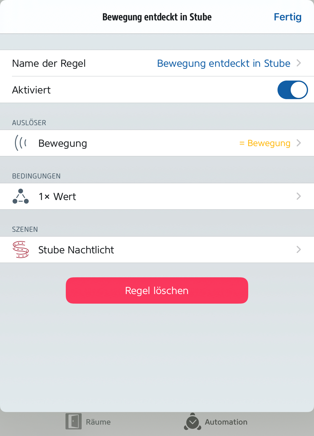

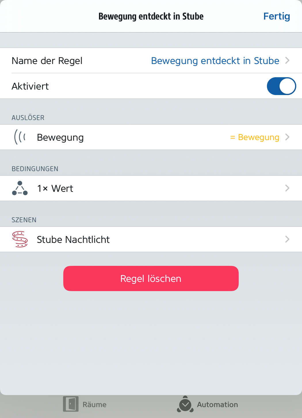

Ich selber habe schon mal einen Probelauf mit einem Philips Hue Motion versucht. Allerdings ist es mit diesem noch nicht so gelaufen, wie ich es gerne hätte. Hier mal die Einstellungen die ich verwendet habe:
1. Ich habe mir einen Schalter erstellt mit "AutomationSwitches" mit 120 Sekunden Timer
2. Dann habe ich eine Szene erstellt für die Terassenlampe, sowie den Schalter inkl Timer eingefügt.
3. Danach habe die erste Automtion erstellt. Als Auslöser "Bewegung Philips Hue Motion" Bedingung "Helligkeitsstufe 1 Lux" (damit es nur bei Dunkelheit funktioniert) und als Szene von 2. eingefügt
4. Nachdem habe ich eine zweite Automation erstellt. Als Auslöser "Bewegung Schalter Timer" keine Bewegung und als Szene "Beleuchtung aus"
Aber bei diesen Einstellungen geht die Lampe zwar an. wenn der Sensor eine Bewegung erkennt. Allerdings geht sie nach 120 Sekungen aus obwohl noch Bewegungen vorhanden sind. In den 120 Sekungen entstehen ja weitere Bewegungen am Hue Motion Sensor, sollte der Timer mit der Szene hier nicht automatisch neu starten und die Lampe dadurch dauerhaft an bleiben?
