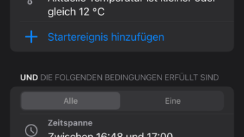

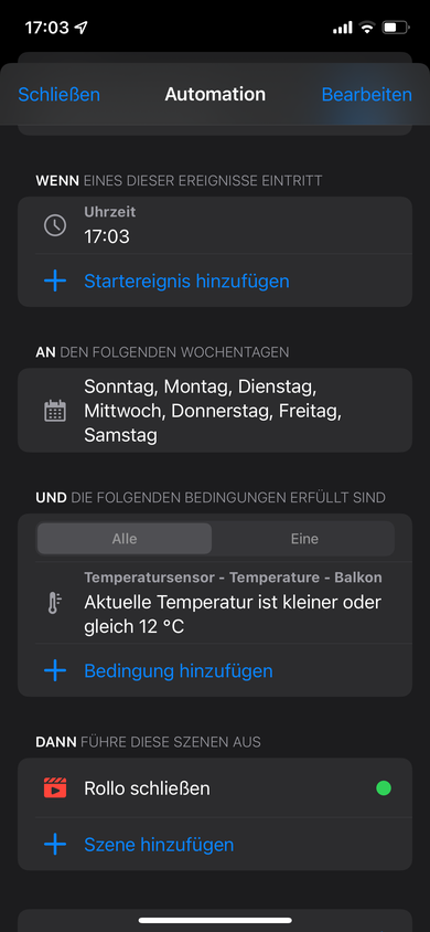

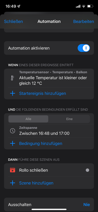

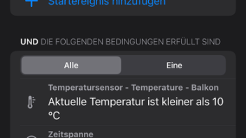

  • So wie versprochen melde ich mich nochmal.
    Also wenn ich die Temperatur als Auslöser nehme funktioniert es nicht. Wenn ich aber eine Zeit als Auslöser nehme funktioniert es.
    Beim ersten Bild geht es nicht. Beim Bild zwei geht es.
    Nur hätte ich gerne einen Zeitraum und das kann ich als Auslöser nicht definieren. So Fragt er genau einmal die Temperatur ab, entweder ist die Bedingung erfüllt. Dann fährt er runter. Sollte die Temperatur aber später fallen, dann Pech gehabt.
    Hat vielleicht jemand hierfür eine Lösung?
    Vielen Dank und noch ein schönes WE.

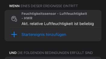

    Sehr nett von dir so fix und ausführlich zu antworten, bin schon verzweifelt... Schade das die Luftfeuchtigkeit nicht direkt als Auslöser geht, aber ein man weiß wie man es umgeht ist es ja kein Problem.
    Schönen Abend! =)

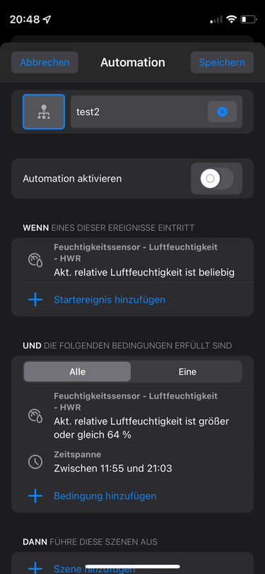

  • Doch, doch - genau diesen Sensor sollst du ja verwenden, jedoch muss der Aufbau der Automation anders sein. Dass die Luftfeuchtigkeit <=X% ist darf kein Auslöser, sondern eine Bedingung sein. Der Auslöser ist schlicht weg eine Wertveränderung
    So sieht das dann in etwa aus:
    Die Automation ist mit der App Controller erstellt worden.
  • Aso okay, dachte ich nehm irgendwas als Auslöser, was ich fiktiv erstell. Okay dann muss ich wohl von der Eve App Wegwechseln, da ich hier nur feste werte einstellen kann als Auslöser. Nervig... =D

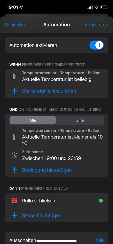

  • Nutze als Auslöser eine beliebige Wertänderung. Die Auslöser wird ein bestimmter Wert unter-/überschritten funzen nicht wirklich. Mit einem beliebigen Wert als Auslöser kannst du deine 12 Grad und deinen Zeitraum als Bedingung setzen. Ich weiß jetzt nicht welche App das ist, die du da nutzt. Aber mit der Controller App Z.B kannst du Bedingung als UND oder ODER Bedingungen setzen.
    Vielen Dank für den Tipp.
    Ich habe einfach auch die Außentemperatur als beliebigen Auslöser genommen. Und siehe da es klappt. Hier noch ein Screenshot.
