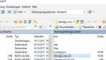

Kann mir eventuell jemand bei Winscp helfen? Ich würde gerne von Windows etwas per Winscp auf den Raspberry schieben und umgekehrt. Ich bekomme aber ständig die Meldung das mir Rechte fehlen. Aber wie bekomme ich die Rechte bzw was mache ich falsch? Ich finde auch nirgends die Möglichkeit etwas zu löschen. Ich bitte um Hilfe.

leider kannst du im winscp keine höhere rechte stufe erreichen, ich lege mir immer 2 Zugänge an
Anmeldung als User pi oder root
löschen wäre das rote X
Herunterladen -> auf PC kopieren
Hochladen -> auf RasPi kopieren
im re. Fenster Eigenschaften kannst Du gleich Ausführungsrechte setzen (3mal x anhaken)

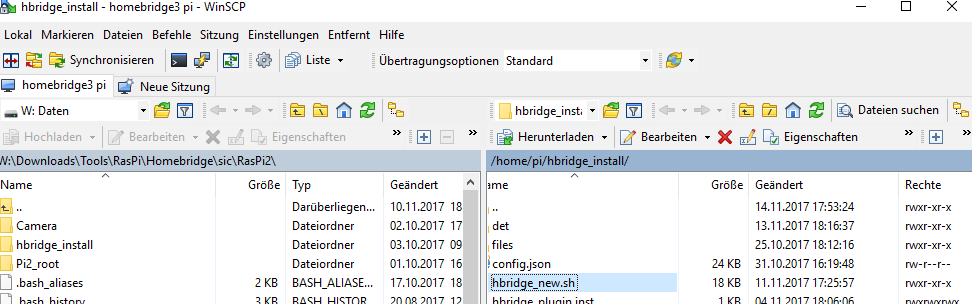

Ja
Der muss auf dem raspberry ein password haben
Hast du auch mal auf die 2grünen Pfeile gedrückt, damit der Ordner neu eingelesen wird?

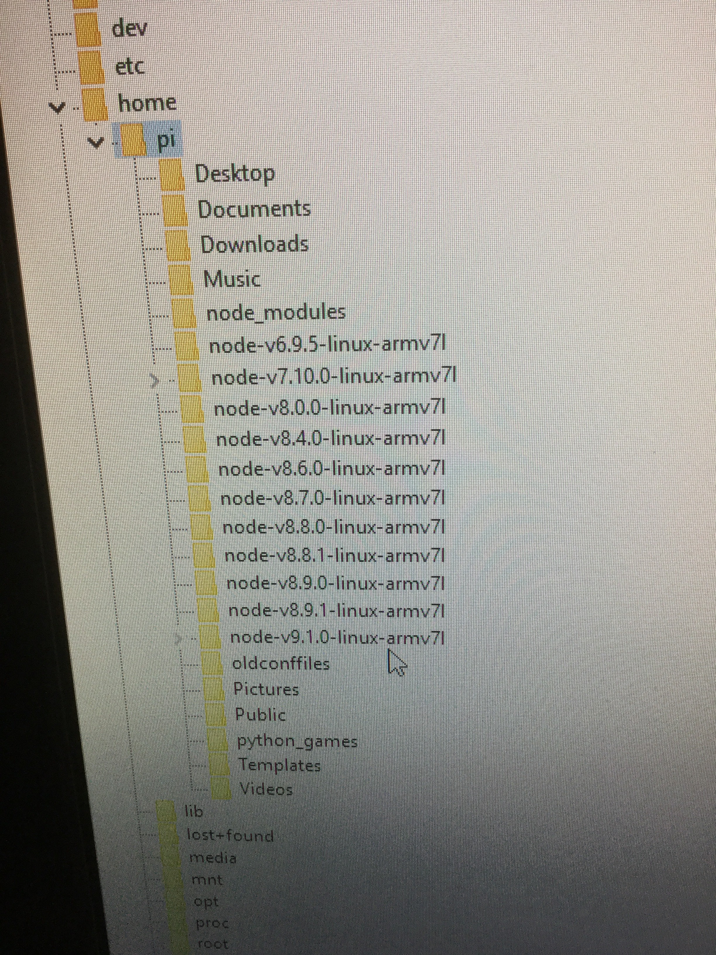

mach mal ein Bild bitte was es zeigt
Ich glaube ich habe es hinbekommen. Wenn ich direkt bis zu dem Ordner gehe den ich löschen möchte,dann geht es nicht. Wenn ich aber eine ebene vorher den Ordner lösche,dann funktioniert es. Danke für deine Hilfe....
root muss alles sehen,
Wo liegt er denn?
/root/.homebridge/ muss ich evtl noch etwas einstellen?
Ordner und Dateien, deren Namen mit einem . beginnen, werden als versteckte Dateien behandelt. Möglicherweise musst du in deinem WinSCP einstellen, dass versteckte Dateien angezeigt werden.
