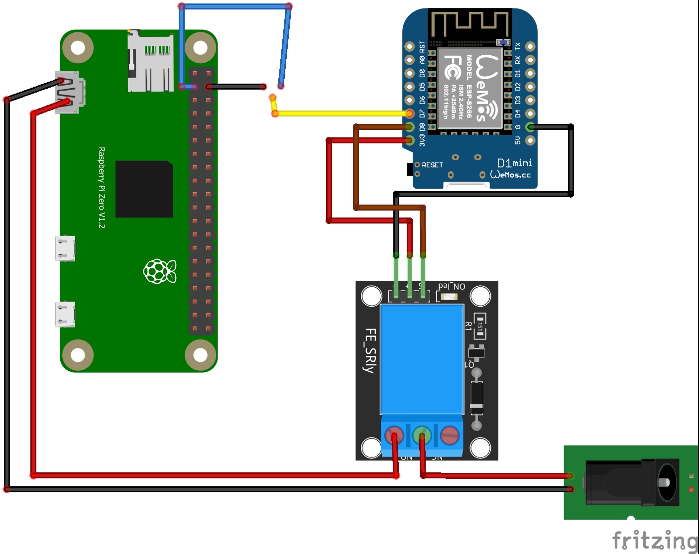

Umsetzen würde ich dies gerne folgendermaßen (siehe fritzing-Skizze):
1. ESP8266 bekommt den Befehl den Raspberry auszuschalten.
2. ESP8266 sorgt für eine Verbindung von GPIO3 und GND auf dem Zero.
3. ESP8266 wartet ein paar Sekunden, damit der Zero herunterfahren kann
4. ESP8266 schaltet das Relais und damit den Zero komplett aus
Ich weiß, dass ich mit Hilfe eines Relais dafür sorgen kann, dass GPIO3 mit GND verbunden wird, allerdings möchte ich auf ein Relais verzichten.
Eigentlich benötige ich einfach ein simples Bauteil, dass dafür sorgt, dass GPIO3 und GND für kurze Zeit miteinander verbunden werden.
