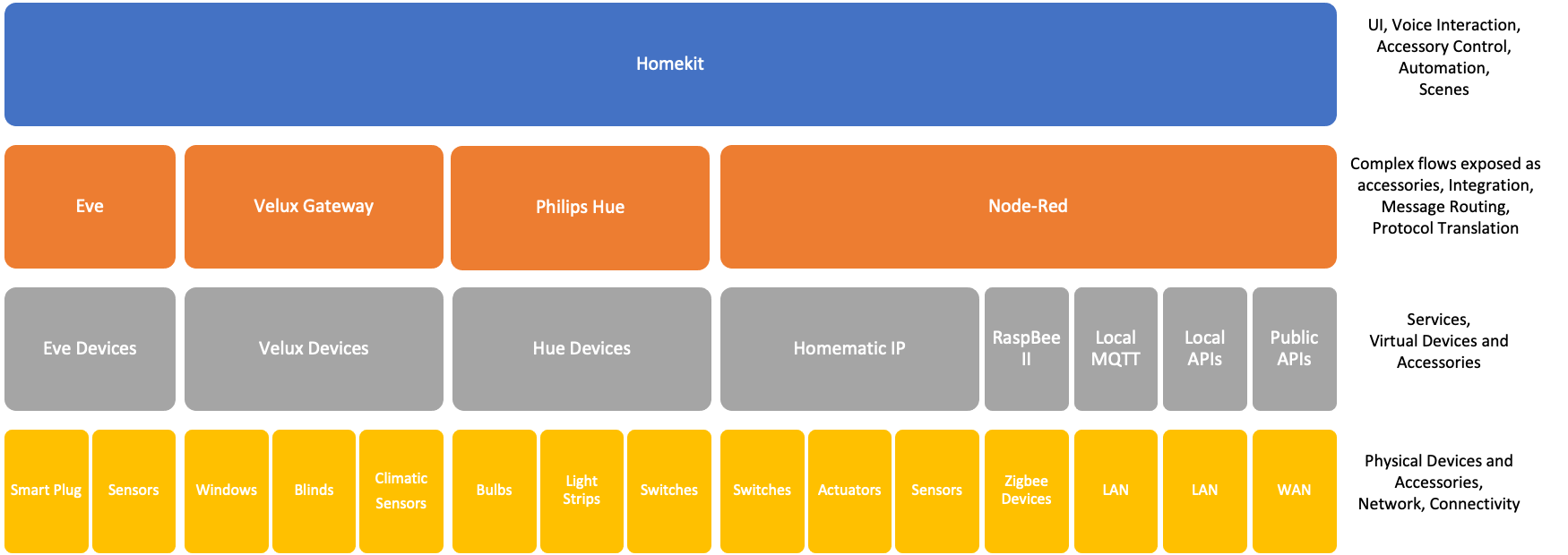

  • Nach längerer Abwägung und Testphase bin ich ein Freund von eq3 und deren HomematicIP-Technik geworden. Das hatte für mich mehrere Gründe:
    • Habe beruflich Elektrotechnik-Hintergrund
    • Unabhängigkeit von WLAN
    • Vielfalt an Aktoren, Sensoren und Komponenten
    • Reifegrad und Qualität der Hardware
    • Große Community und guter Support
    • Gerade wg. Umrüstung: nicht in jeder Dose ist Platz für Schalter/Steckdose und für einen Shelly oder Fibaro oder....allerdings gibt es auch nicht immer einen N-Leiter oder Dauerphase (was bei anderen Systemen eine Rolle spielt)
    • Im Hause sollte immer ein einfacher manueller Druck auf einen Schalter das gewünschte Ergebnis zuverlässig auslösen auch ohne SmartHome...(Family-Acceptance-Factor)
    • Auf der notwendige Zentrale (CCU) gibt es die Möglichkeit, auch Node-Red und andere PlugIns zu betreiben
    Letztendlich ist das eine Entscheidung mit Auswirkungen auf die weitere/zukünftige Ausstattung des eigenen "Smarthome" überhaupt. Viele Systeme und Komponenten sind über Gateways und Software kombinierbar und resultieren in einem gemischten Setup, das man unterhalten und betreiben muss.
