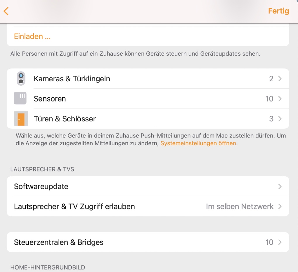

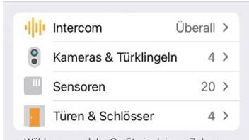

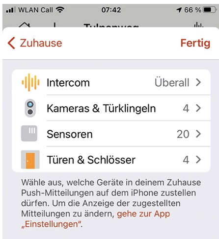

    Wieso fehlt bei der HomeApp in „meinem“ Zuhause die Anzeige zum Einstellen der INTERCOM Funktion? Obwohl ich 4 HPs (2 Grosse und 2 Minis) mit der aktuellsten Software Version und die auch Meldungen per Siri zulassen? Hier Beispiele wie es bei mir aussieht und wie es aussehen sollte. Danke für Feedback

  • Hey Danke. Aber Intercom funktioniert inhouse. Das Problem ist nur, dass es nicht im Zuhause in der App erscheint. Wie im ersten Post abgebildet.
    Nun habe ich deinen Rat befolgt, zumindest teilweise ;) und mich bei einem (!) der neuen Minis abgemeldet und mit der gleichen AppleID wieder angemeldet und voila in den iOS Geräten erscheint die Anzeige im Zuhause. Auf dem MBP jedoch nicht?!?!? Ich befürchte, das kann etwas mit meinen zwei Apple IDs zu tun haben. Ich steig vermutlich schon noch dahinter... jedenfalls vielen Dank für deine Unterstützung!

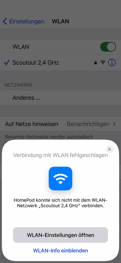

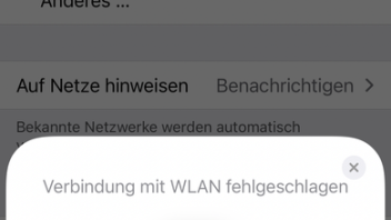

    Ich dachte. Ich gleis jetzt mal alles sauber auf. SUPER IDEE! HP Mini zurückgesetzt und Gerät gelöscht. Sorry Leute, aber so langsam könnte ich abkotzen. Bis jetzt 15 Versuche und immer das (siehe Pic) Egal ob 5GHz oder 2,4 GHz. Ich schmeiss das Ding jetzt dann in den Schnee 😫😫😫

  • Also, beim 32mal hats funktioniert ohne etwas in den Einstellungen geändert zu haben?!?!?!?!? Das ist ja wohl. nicht im Sinne des Erfinders... :(
