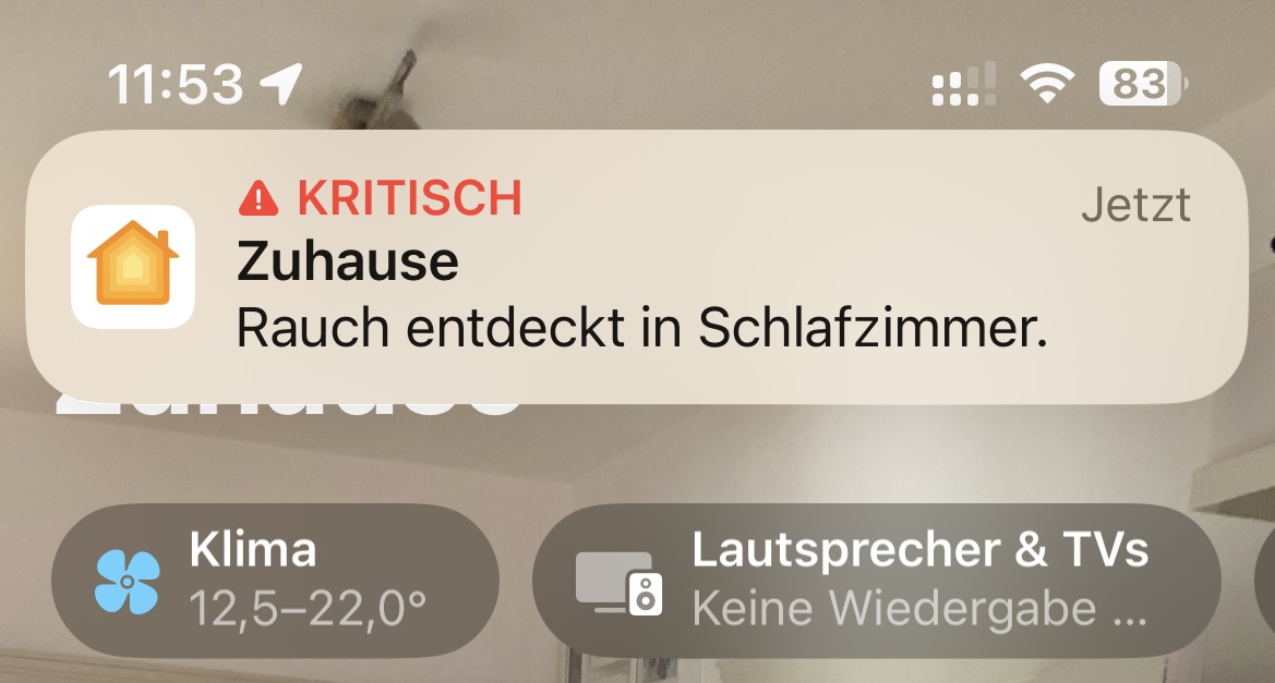

Guten Abend!
Ich habe verschiedenste Tuya-Sensoren günstig zum Testen gekauft.: Temperatur/Luftfeuchtigkeit, Tür-/Fenster-Sensoren und einen Rauchmelder.
Die Anbindung habe ich anhand der Plugin-Anleitung vorgenommen: Smart Life App, Tuya IoT Platform, Cloud Services. Das Plugin Tuya Platform (@0x5e) habe ich genommen, da hier die breiteste Palette an Sensoren/Geräten unterstützt wird.
Alle Tuya-Sensoren werden auch in Homebridge übernommen und schließlich auch in HomeKit angezeigt.
Was mich allerdings irritiert: Die Werte (Temperatur, Zustand beim Türöffnen/-schließen, Test-Rauchalarm) werden in Homebridge und HomeKit nicht aktualisiert. In der Smart Life App schon...
Hat jemand zufällig auch Tuya-Sensoren im Einsatz und vielleicht auch das Plugin Tuya Platform (@0x5e) installiert?
Hier kann man ja keine Polling-Frequenz o.ä. hinterlegen oder übersehe ich etwas? In den Plugin-Issues habe ich auch nichts Hilfreiches gefunden.
EDIT: Ich habe den Fehler gefunden. Habe eine Service-API übersehen. Und das war mit "Device Status Notification" auch prompt die wichtigste. Nun läuft es.

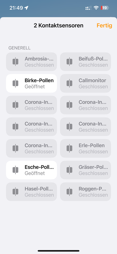

Etwas älter, der Thread hier, aber ich habe mich als Allergiegeplagter - mit wenig bis keiner Ahnung von Node-Red - mal an eine Umsetzung gemacht. Habe dazu einen Flow aus dem Netz umgebastelt, bei dem die Daten am Ende eigentlich per Mail o.ä. verschickt werden.
Meine Lösung mit Node-Red und Homebridge-MQTTThing:
Greife die DWD-Daten ab, filtere die Einzelwerte raus, leite den Wert für die Intensität (0 bis 3) direkt durch an jeweilige MQTT-Topics durch, frage parallel ab, ob der Wert größer als 0 ist und forme den Payload dann in ein "Trigger-Wort" um, das dann wiederum auch an jeweils gesondertes MQTT-Topic weitergeleitet wird.
Ich hatte zuerst in MQTTThing dafür je Pollenart einen CO2-Sensor genommen, damit ich auch die Intensität des Pollenfluges ablesen kann, aber irgendwie irritierte der CO2-Alarm hier im Haushalt dann doch etwas. Somit ist es nun ein normaler Kontaktsensor, der ausgelöst wird. Der Wert für die Intensität fällt dann erstmal hintenüber.
Im Ergebnis habe ich nun 6 Kontaktsensoren (Birke, Esche, Erle usw.), die jeweils auslösen.
Schwierig war für mich mittendrin übrigens, dass die DWD-Pollenflugwerte nicht nur 1, 2 oder 3 sein können, sondern auch 0-1, 1-2 und 2-3. Da war ich mit meinem spärlichen Node-Red-Latein dann schnell am Ende.
Falls jemand Interesse hat und sich an Node-Red herantraut oder darin vielleicht sogar mehr Erfahrung hat, gebe ich gerne mehr Infos. Mein Node-Red-Flow ist allerdings etwas umfangreicher, eben weil ich mit Node-Red noch wenig Erfahrung habe.
Und vielleicht hat jemand bezüglich des Kontaktsensors auch noch andere Ideen. Hatte zwischenzeitlich auch einen Rauchsensor in MQTTThing zweckentfremdet. Aber auch das irritiert eher...
