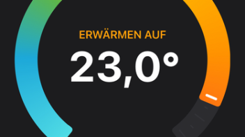

    ich habe ein Problem mit einem Tado Fussbodenthermostat. Ich habe in HomeKit eine Szene eingerichtet, welche meinen Fussbodenthermostat um 5 Uhr angehen lässt und um 7 Uhr wieder abschaltet (Badezimmer). Leider wird in der Home App der Thermostat nicht wirklich geschalten (orangenes Symbol) sondern nur auf das grüne Symbol umgeschalten. Somit findet kein aktives Heizen statt, obwohl dies eigentlich notwendig wäre (teilweise 20 Grad und ich möchte auf 23 Gar heizen). Ich habe mir in der Tado App die Heizkurve angeschaut und laut dieser war der Thermostat kein einiges mal aktiv gewesen.
    Wie kann ich HomeKit dazu bringen mir den Thermostat aktiv zu schalten? Ich hätte gern bei einem Sollwert von 23 Grad auch die 23 Grad erreicht und nicht nur 20 xD
