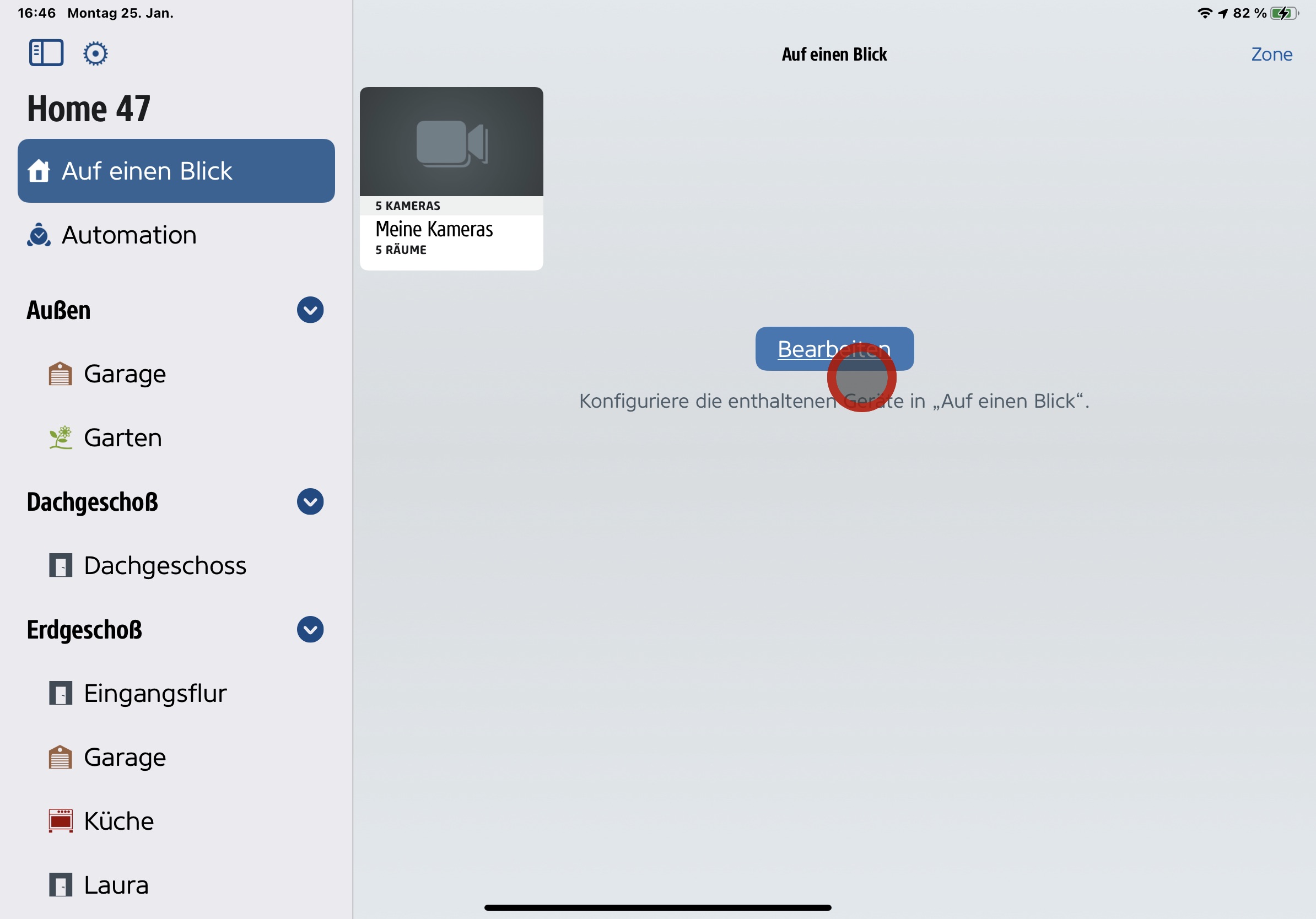

    ich habe am bett 1 iPad mini hochkant und bediene das per Schalter und Scanning damit ich nicht so viel schalten muß also jedes gerät einzel brauche ich eine scenenübdersich wie geräte bei Eve aber da scheint es nicht möglich zu sein Szenen einzufügen
    Ich kann nach einem Schlaganfall nur noch den Kopf bewegen und nicht sprechen darum sind die Texte so komisch. http://www.locked-in.info
  • Leider nein. Die Szenen sind nur im Tab "Automationen" zu finden in der Eve App. In "Auf einen Blick" lassen die sich nicht hinzufügen.

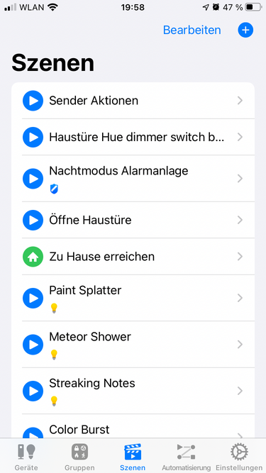

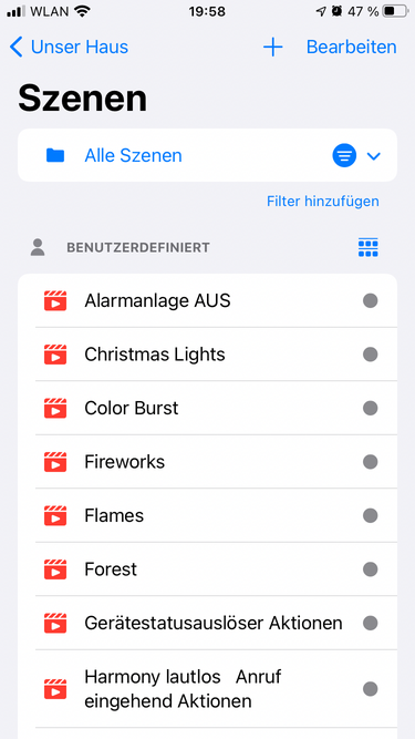

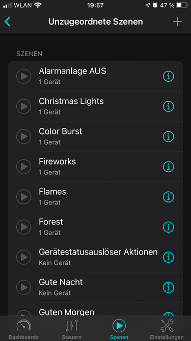

  • Ich hab dir hier mal von den Apps „Homedash“, „Home+“ und „Controller“ die Übersicht der Szenen.
    Bei Controller kannst noch filtern.
    Evtl. hilft das weiter?
