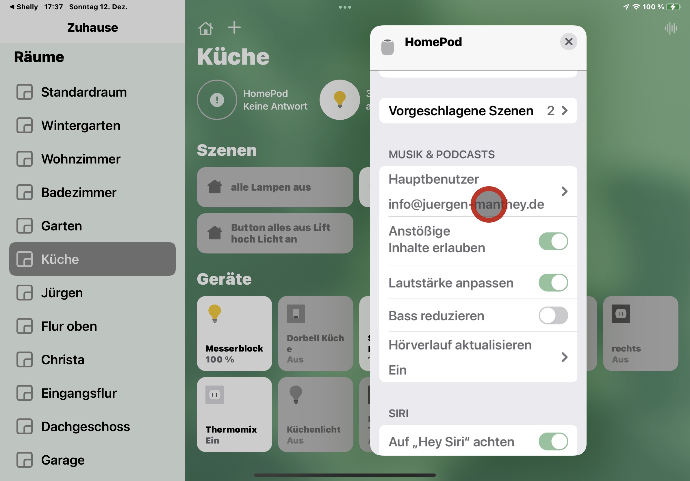

    - Ich würde den HomePod mal vom Strom nehmen und nach einer Minute wieder anhängen und dann schauen, ob er sich wieder meldet.
    - Du schreibst, du hast ein Mesh Netzwerk, ist das WLAN am Standort vom HomePod aktiv? Einfach mit iPhone oder iPad prüfen. somit kannst du ausschließen das es dein WLAN.
    - Falls Strom Off/On nix gebracht hat und dein WLAN vor Ort vorhanden ist, würde ich den HomePod zurücksetzen.
    wlan ist überall super dank unifi :) denke das ist der sinvollste weg alles neu machen
    Zunächsteinmal solltest du deine Mailadresse nicht unbedingt öffentlich posten wenn es nicht notwendig ist.
    ist meine homepage;)
    Was sagt der Homepod denn, wenn du ihn mal ansprichst.
    alles ok
    In den meisten fällen, befindet er sich nicht im selben Netzwerk wie das iPhone/iPad.
    ok sehe ihn auch nicht mehr im netz warum keine ahnung unifi mesh heiß alles reseten neumachen oder?
