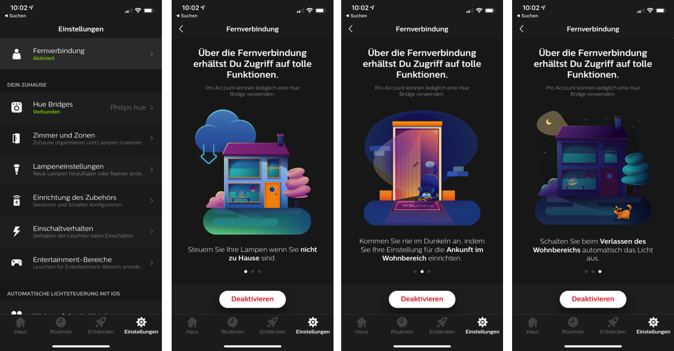

  • Nur: Obwohl die IKEA- und auch die Philips Hue-Bridge ja per LAN an meinem Router abgeschlossen sind kann ich diese mit ihren eigenen Apps von unterwegs nicht erreichen.
    Keine App wird versuchen, dein AppleTV oder deine Hue-Bridge direkt zu kontaktieren, weil sie aus dem Internet nicht direkt erreicht werden können. Deine Hue-Bridge hat eine IP-Adresse wie 192.168.178.22 und eine solche Adresse wird im Internet nicht geroutet. Genauso wenig erreichbar sind deine Computer in deinem Netzwerk. Auch nicht dein AppleTV. Man kommt nicht ran. Es ist schlichtweg unmöglich.
    Daher kontaktieren die Apps, wenn sie sich außerhalb deines Netzwerks befinden, eine Cloud. Die Home-App kontaktiert die iCloud. Die Hue-App kontaktiert eine Philips-Cloud. Das Schalten von Geräten findet dann nur in den Cloud statt, und weil dein AppleTV und deine Hue-Bridge zu Hause ihre Clouds erreichen können, rufen sie den Zustand dort ab. Dazu müssen die Bridges aber auch so konfiguriert sein, dass sie die Cloud verwenden.
