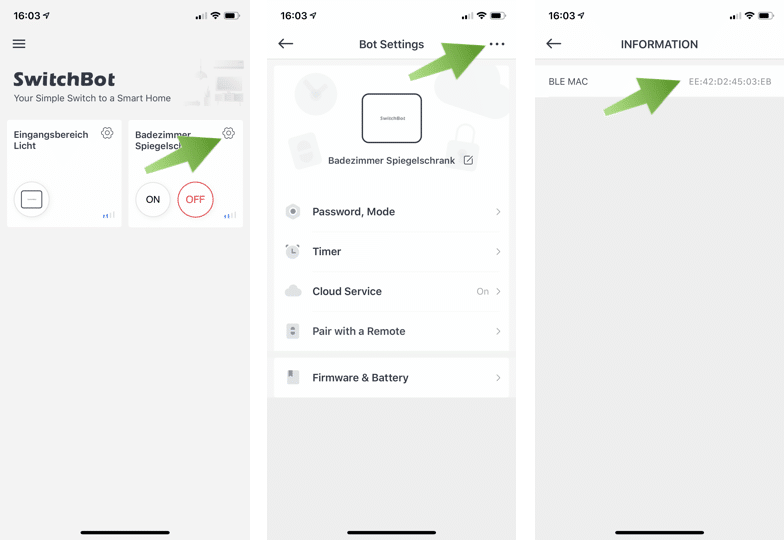

    Wichtig ist noch die Bluetooth MAC Adresse des eigenen SwitchBot zu kennen, damit ihr diese eintragen koennt. Die MAC Adresse sieht ähnlich aus wie diese EE:42:D2:45:03:EB
    Am einfachsten findet Ihr die BLE MAC Adresse in der SwitchBot App.
    Das Bild und die Beschreibung fuer das Finden der MAC Adresse habe ich von diesem Post hier

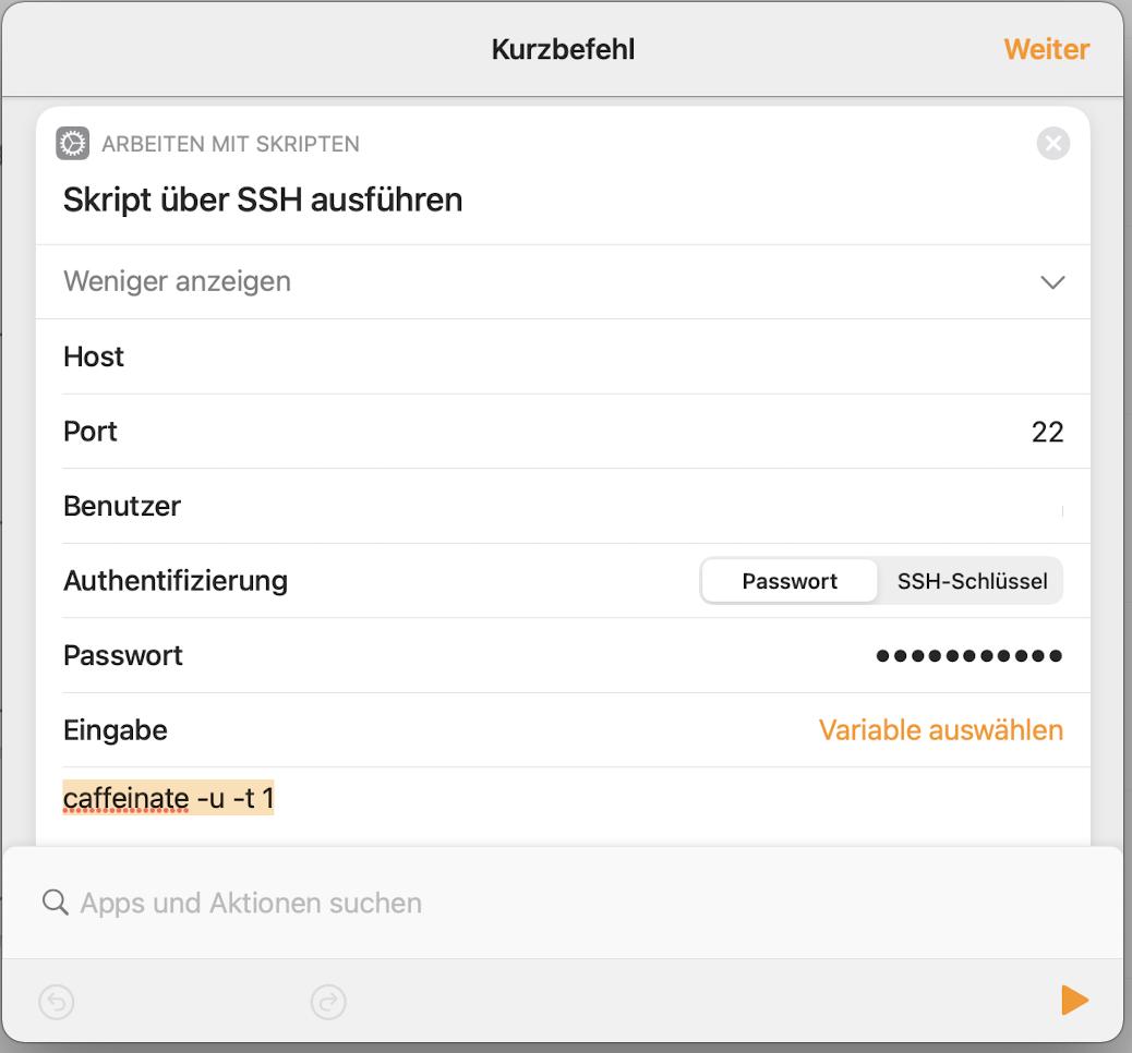

    Für das Schlafen-Legen und Aufwachen gibt es per ssh Script Befehl folgende Möglichkeit
    Mac in Ruhezustand versetzen: osascript -e 'tell application "System Events" to sleep'
    Mac aufwecken: caffeinate -u -t 1
    Kann man in Kurzbefehle einbauen:
