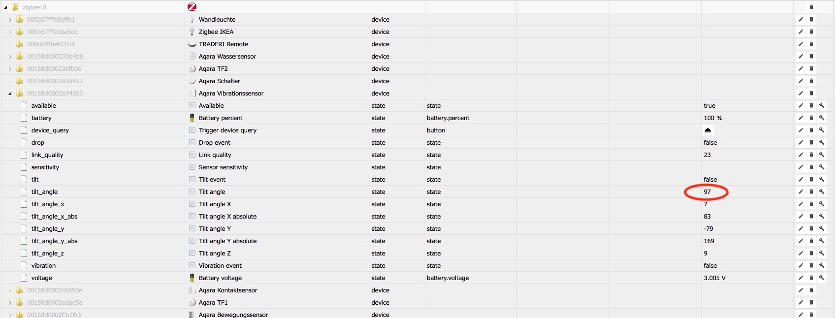

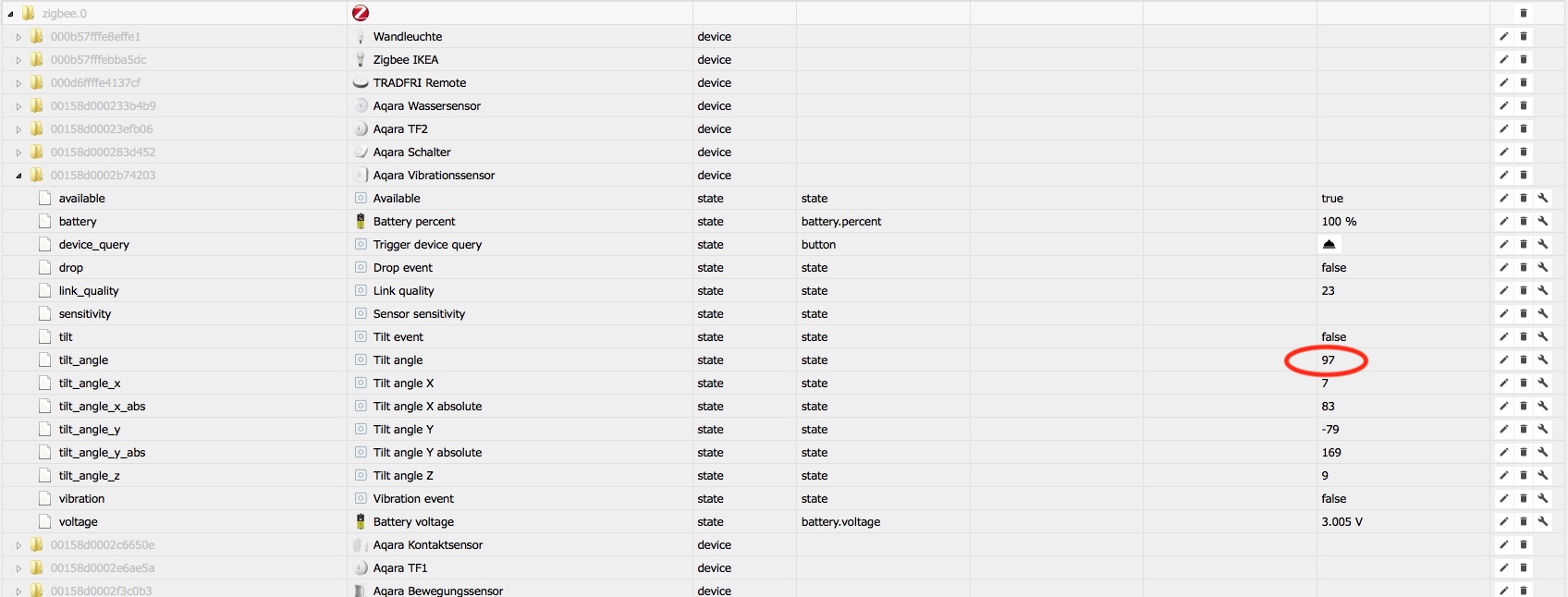

Ich betreibe den Aqara-Sensor über ioBroker mit zigbee-Stick, gemappt per YAHKA zu Homekit, mit allen 3 Lagezuständen/Achsen (x/y/z)
Es werden entsprechende Werte in ioBroker gemeldet (siehe Bilder), aber in HK werden nur die Veränderungen durch ein kurzes Signal dargestellt. Es gibt hier keine Zahlenwerte - nur true/false.
Hier steht er hochkant
Hier liegt er flach auf dem Boden
Was die Werte genau aussagen sollen weiß ich nicht und brauch ich auch nicht, da ich nur die Ereignisänderung in HK brauche/auswerte.
