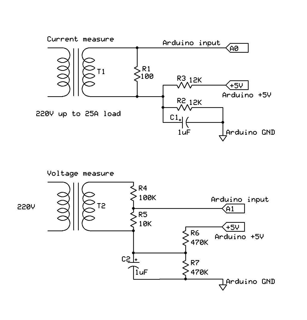

Der Aufbau der Grundschaltung für je ein Stromumbauwandler sieht wie folgt aus:
Quelle: https://community.openenergymo…b5921b00817cddcdebc79.jpg
Hierzu verwenden wir die obere Schaltung.
Der Widerstand R1 wird nicht eingebaut! Dieser ist bereits in den SCT Wandler mit eingebaut.
R2 und R3 werden mit den 20kOhm Widerständen ausgetauscht. C1 mit dem 10µF Kondensator.
Vom ESP nehmen wir dann statt den 5V den 3,3V Pin. Die Masse wird am ESP Massepin angeschlossen.
Der Eingang der noch als letztes übrig ist, legen wir auf einen der Analogeingänge des ESP32 die nicht vom WLAN verwendet werden!
Das ESP 32 DEV Modul hat diverse Eingänge für Analogmessungen. Jedoch sind davon nicht alle belegbar, wenn man WLAN - was wir benötigen - verwenden möchte. Die Pins sind am DEV Modul via Matrix-Multiplexer für mehrer Funktionen frei Konfigurierbar.
Haben wir dann alles soweit X-Mal verlötet (je nachdem wie viele Stromkreise ihr überwachen möchtet) und vorbereitet, geht es an die Programmierung.
