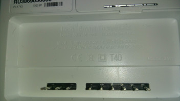

    was ich auch fragen möchte ich habe heute das Tado Thermostat bekommen ist aber von den Anschlüssen ganz anders wie meins das was an der wand ist. Gut muss dazu sagen das das Thermostat an einer Infrarotheizung dran hängt. So stell ich mir die Frage ob das tado Thermostat es unterstützt !? Hab keine Anleitung dies bezüglich gefunden und warte auf eine E-Mail vom support aber die denke ich erst Montag kommen wird. Deswegen Frage ich hier schonmals ob jemand Erfahrung damit hat bevor ich das Modul falsch anschließe und kaputt mache :)

    hier das Bild dazu

    Ich bin kein Elektriker aber für mich sieht das so aus als wären die beiden Anschlüsse links dafür gemacht dort ein Thermostat anzuschließen. War dort vorher nichts dran?

    ne links davon kommt ein Sensor ran lag dabei. Kannst du mir erklären wie die genaue Bezeichnung bei dem tado Thermostat ist weil da steht ja no nc com usw drauf kann damit nix anfangen was jetzt N L ist usw. Ist echt blöd gemacht finde ich. Nein da war vorher nix dran.

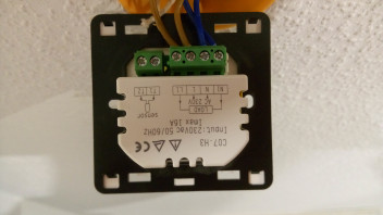

    Hi Typ , würdest du mir nen tip geben wie ich es anschließen könnte ? Für meine Infrarotheizung ? Weil das Thermostat Verträgt ja im relay 240v also könnte ich es anschließen
    Schau auf dem Bild

    also müsste com input sein und NC der output sein wenn ich das richtig sehe aber wohin der L das ist für mich suspekt, viele klemmen ihn auf den einen von drei freien Plätzen oder schleifen den durch mit einer wagoklemme.

    Genau das meine ich entweder NC oder NO anschließen gekoppelt mit com aber das ist jetzt die Frage weil es ja ein relay ist wie ich das auf der Skizze sehe.

    Und laut dem Bild tippe ich auf NO und COM denke ich mal

    dann ist es ja so no und com macht das relay offen und NC schließt es wieder wenn Temperatur erreicht wurden ist. Berichtige mich wenn ich falsch liege
    Und die N kann ich beide auf den freien Plätzen parken um sie durch zu schleifen. COM ist input und NO output dann weis ich ja wie ich es anschließen muss kannst du das so bestätigen Typ1 ;):)

    nicht ganz richtig. NO= normal offen: NC=normal geschlossen.
    Jetzt musst du wissen was bei dir zutrifft

    so wie du es schreibst scheint es andersrum gemeint zu sein. aber man sieht es auch gut auf dem Bild. dort ist das Beispiel ein öffner ;)
    und rechts ist denke ich die Stromversorgung. aber was ist A?

    gut dann NO input COM output zur Heizung und die 2 N Park ich auf den freien Plätzen

    So sag schonmal danke es hat funktioniert top freu ich mich jetzt;):)
