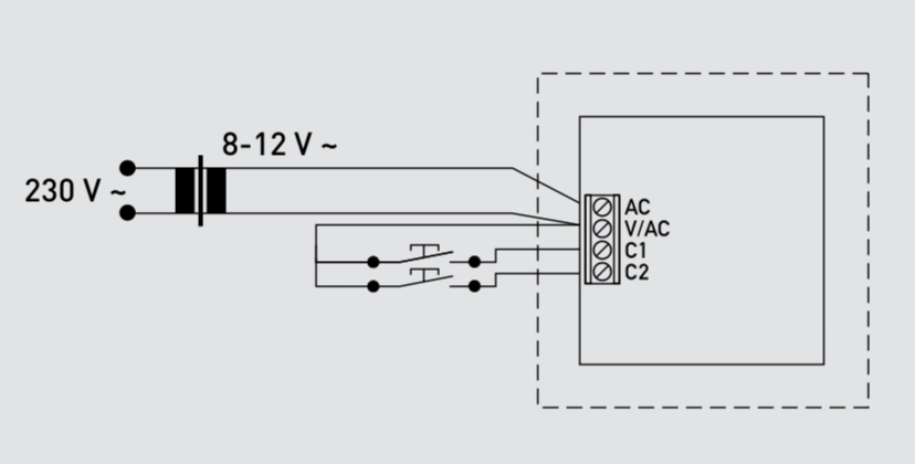

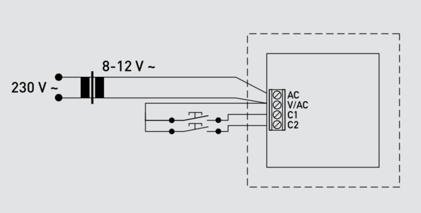

    Gong ist ein Friedland d526s.
    Die Klingel habe ich logischerweise anstelle des Schalters geklemmt.
    Das Gongmodul ist zwischen AC und C1 geklemmt.
    Die Kamera und die Benachrichtigungen funktionieren ohne Probleme.
    Stelle ich das Modul auf Low - 1 fängt der Gong irgendwann einfach an zu klingeln ohne, dass jemand die Klingel betätigt. Wenn die Kamera aktiv ist hört er auf.
    Wenn ich das Modul auf Low - 2 stelle, dann habe ich Ruhe. Allerdings immer! Kein Gong mehr… versteh Ich nicht mehr…
    Jemand ne Idee?
