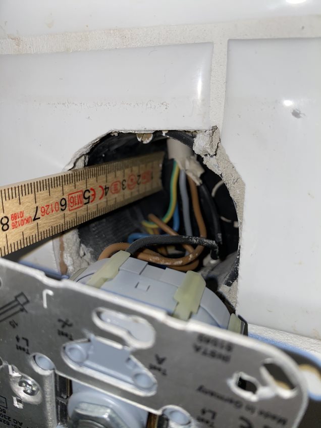

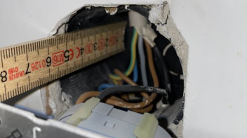

    Ich hatte 21mm gelesen und habe nur 55mm mit Fliesen. Was mit Taster (T=25mm) + Aktor 21mm theoretisch hinkäme, bin aber hin und hergerissen. In den anderen Räumen habe ich 66mm tiefe Dosen, aber da kommen ja keine Aktoren hin :-0
    Hier einmal ein Foto:
    Gem. diese Fotos von Led-Trading wäre ja noch Luft nach oben, nur die Tiefe macht mir Sorgen, die Kabel könnte man dahinter wohl noch entlang führen.

    Das mit nicht mit der nicht ausreichenden Tiefe der UP Dosen ist ein Problem.
