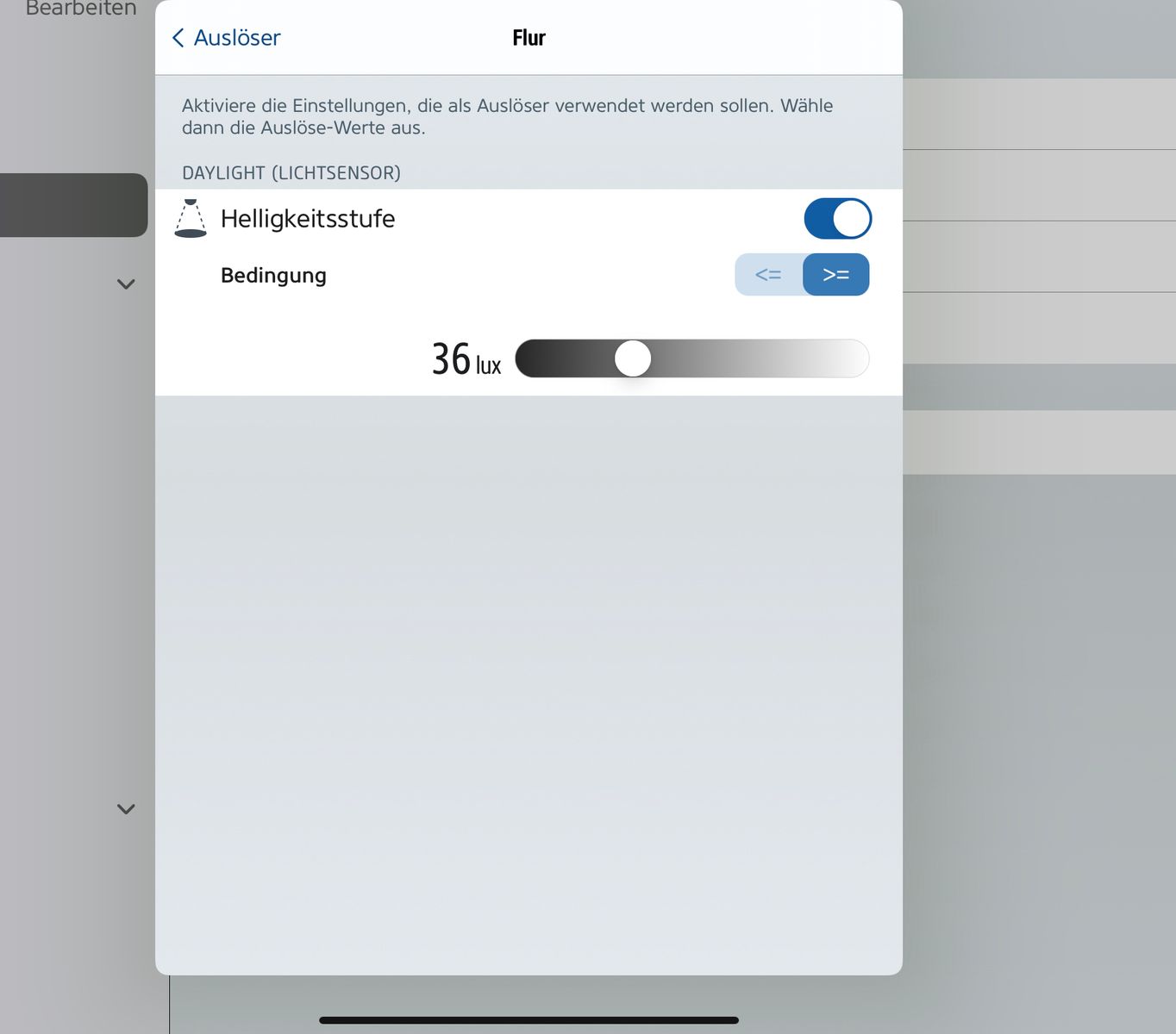

    Was nicht klappt ist der Helligkeits-Sensor. Es wird zwar die LUX-Werte angezeigt aber
    ich habs noch nicht geschaftt eine Lampe einzuschalten wenn der LUX-Wert einen Schwellwert erreicht hat.

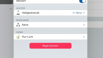

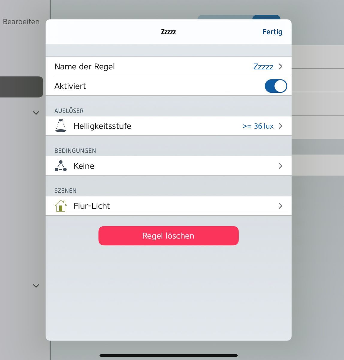

    Testweise habe ich mal in der EVE-App eine Automation versucht. 2 Bilder anbei.
    In diesem Beispiel will ich eine Lampe schalten wenn der LUX-Wert >= 36 ist - was aber nicht klappt. Es passiert gar nichts.
    Der momentane LUX-Wert auf dem Helligkeitssensor ist so umd die 50 rum.

  • Die Automation schaltet nur wenn der Wert(in dem Fall) überschritten wird, also vorher niedriger war.
    Das war mal ein Bug, der aber mittlerweile behoben ist. Die Autoation sollte nun auch (wie eingestellt) über dem Wert schalten.
