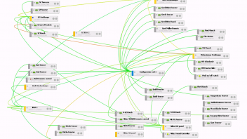

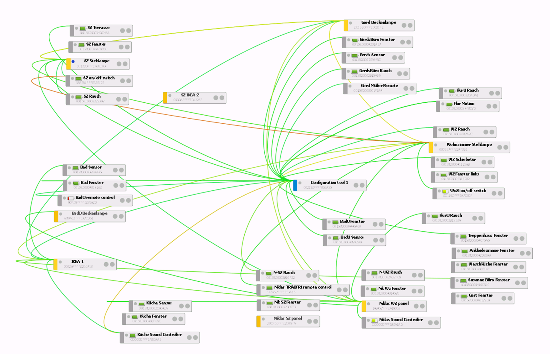

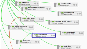

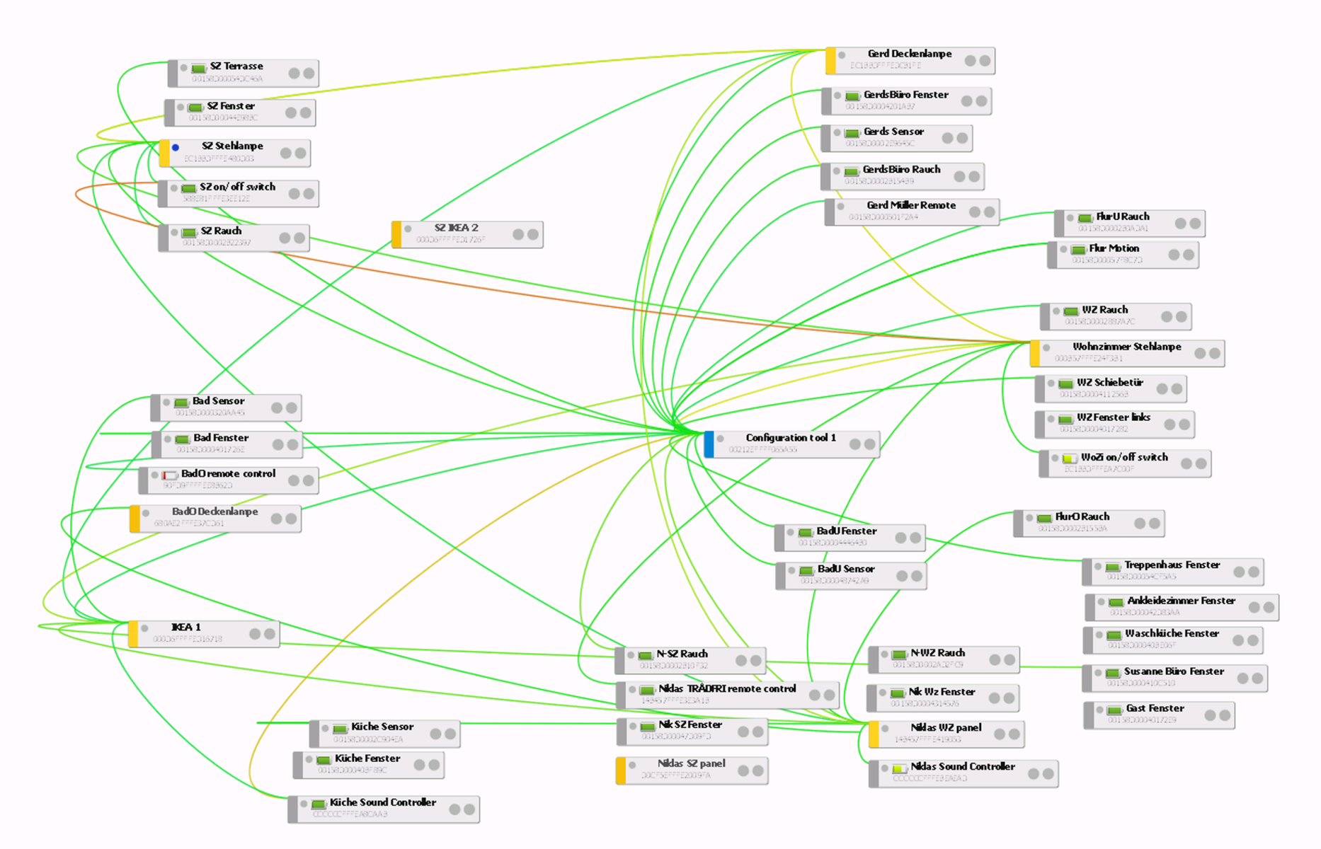

Schöner Nebeneffekt ist auch die Deconz Software. Da kann ich jetzt sofort sehen ob und wie gut die einzelnen Zigbee Objekte im Mesh angebunden sind sowie deren Batteriestatus. Sollte es irgendwo klemmen, stecke ich eine von den IKEA Steckdosen in die Nähe. Das Limit von 32 Geräten existiert nicht mehr (200 sind mit Conbee II+Repeatern möglich). Aktuell habe ich 40 Nodes im Zigbee Netz und es werden noch mehr werden. (Habe mal die Deconz Übersicht als Screenshot angefügt)
