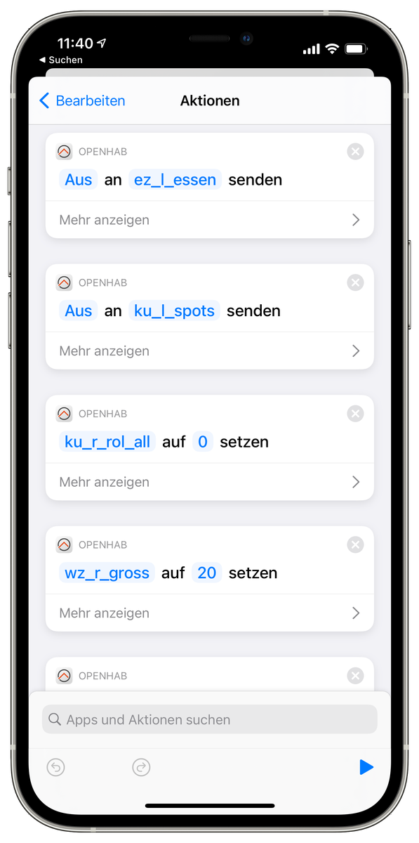

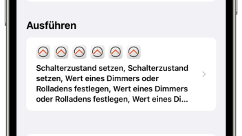

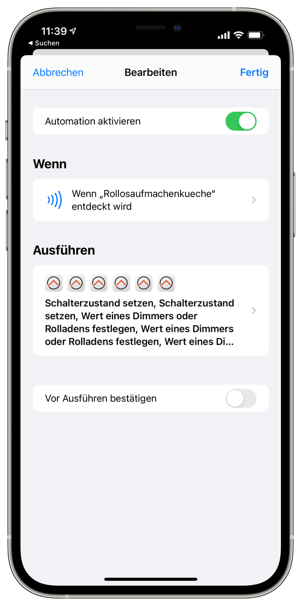

    ich habe folgendes Problem. Automation (nfc tag) erstellt, die nur im WLAN geschaltet wird. Diese Automation kann ich ja auch manuell in der Kurzbefehle App schalten, wenn ich nicht zu Hause bin. Aber von unterwegs geht es nur, wenn ich mich vorher per VPN mit meinem zu Hause verbinde. Sollte der HomePod hier nicht als Steuerzentrale dienen und auch von außerhalb schalten?
    Wenn ich den NFC Tag per iPhone im Mobilfunknetz auslese, lautet der Fehler:
    Automation fehlgeschlagen
    Bei "Wenn "RollosHoch" entdeckt wird" ist ein Fehler aufgetreten: "Schalterzustand setzen" konnte nicht ausgeführt werden...
    Habt ihr einen Tipp, was ich noch machen kann?
    EDIT: Noch eine Zusatz Info: Es sollen Rollos geschaltet werden, die per Openhab in HomeKit eingebunden wurden. Weiß jetzt nicht genau, ob es mit der Steuerzentrale zu tun hat. Da ich auch ein Widget eingerichtet habe, welches über Mobilfunknetz geschaltet wird und da funktioniert es.

  • Das Problem ist OpenHab. Keine Ahnung welche App auf deinem iPhone dir diese Aktionen/Befehle in der Kurzbefehle-App bereitstellt, aber damit kann deine Steuerzentrale daheim nichts anfangen, da auf der Steuerzentrale nicht die entsprechende App existiert.
    Du musst deine Geräte im Kurzbefehl direkt mit den Home-App-Befehlen steuern, dann sollte das auch eine persönliche Automation mit einem gescannten NFC Tag können.
