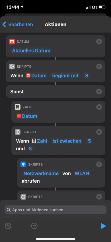

  • Also meine Automation das die Lichter beim verlassen des Standortes aus gehen sollen funktioniert.
    Patrick_ bei deinem Screenshot wo alles rein soll bei der Morgen Animation, da ist mir noch nicht klar ob da die Netzwerkdetails auch benötigt werden oder ob die szene und die Geräte dort auch reichen.
    Denn die Morgen Animation klappt noch nicht beim trennen vom Ladegerät

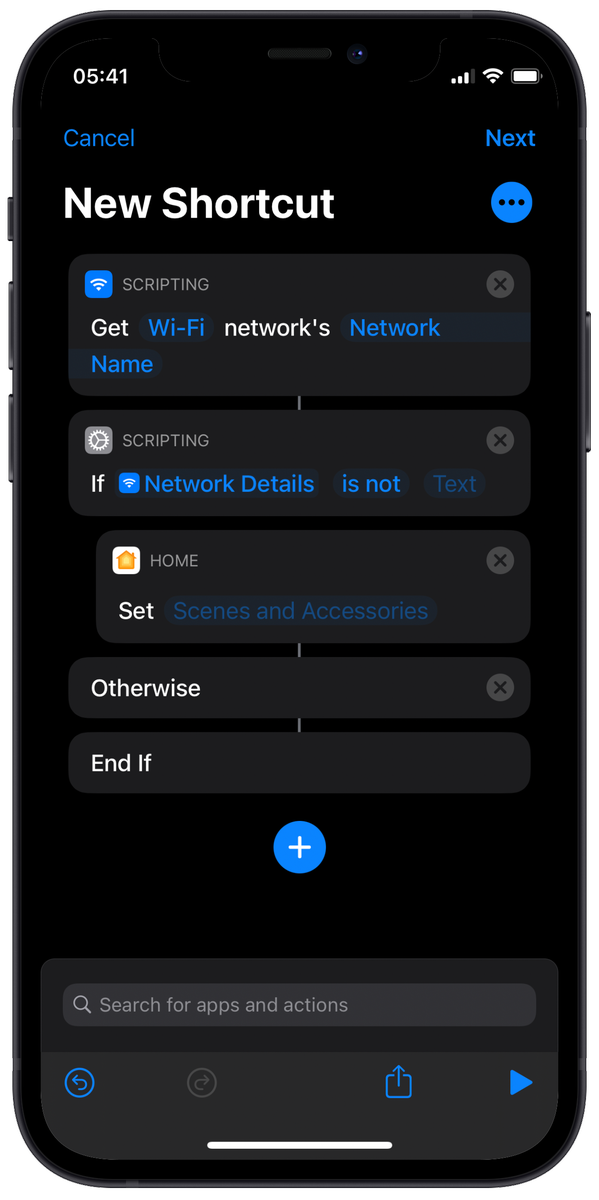

  • Die Netzwerkdetails abrufen hat nur einen einzigen Grund, der in der Smartapfel-Anleitung steht:
    Zitat
    Anschließend prüfen wir in einer weiteren “Wenn”-Aktion, ob der Netzwerkname mit der SSID, also dem Namen, unseres WLANs übereinstimmt. Damit soll verhindert werden, dass die Automation ausgeführt wird, wenn wir uns nicht Zuhause befinden.
    Das hat mit dem Trennen vom Ladegerät nichts zu tun. Wenn du natürlich (wie ich) dein iPhone nachts in den Flugmodus schaltest und somit das WLAN deaktivierst und morgens vom Ladegerät abstöpselst, dann geht die Automation natürlich nicht, weil die Prüfung, ob du im heimischen WLAN bist fehlschlägt. Dann würde er keine Lampen und Szenen einschalten.
    Teste doch einfach mal in einer neuen Automation, ob überhaupt das Trennen vom Ladegerät etwas auslöst. Ohne Wenn-Funktionien, ohne Uhrzeiten, ohne Netzwerdetails abrufen. Einfach nur wenn das iPhone vom Ladegerät getrennt wird soll Lampe XY eingeschalten werden. Wenn das funktioniert liegt der Fehler irgendwo in deinem Kurzbefehl.

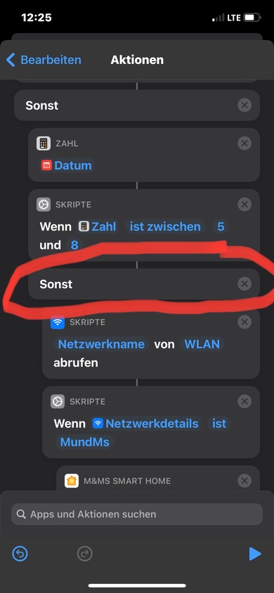

    Ich habe die Vermutung das es an dem „sonst“ liegt.
    Bilder

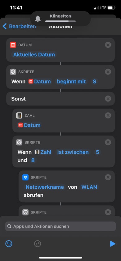

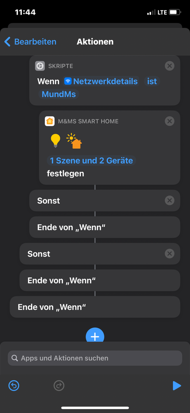

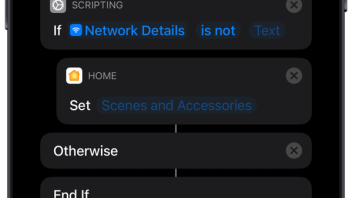

  • natürlich liegt es an dem Sonst. Das habe ich auch weiter oben schon beschrieben, aber ich wiederhole mich gerne doppelt und dreifach:
    Nein, das hängt damit zusammen, dass in meinen Augen deine Automation falsch ist. Wenn die aktuelle Uhrzeit zwischen 5 und 8 Uhr ist passiert nichts. Ist die Uhrzeit nicht zwischen 5 und 8, passiert das, was nach Sonst kommt. Alles was da steht müsste eig. direkt unter das "Wenn zwischen 5 bis 8" stehen. Das war oben in deinem anderen Screenshot, wo die Zeit von 8 bis 5 noch falsch war noch anders drin gestanden.
    Warum du es erst hier Beitrag #9 richtig, hier Beitrag #14 falsch, hier Beitrag #18 wieder richtig (nach dem Wenn und vor dem Sonst) machst und jetzt wieder falsch, bleibt mir ein Rätsel. Dabei habe ich es eig. mehrfach erklärt und auch so im Beispiel-Screenshot für die "Guten Morgen"-Automation gezeigt wie es sein muss: RE: “Gute Nacht”-Szene automatisch aktivieren

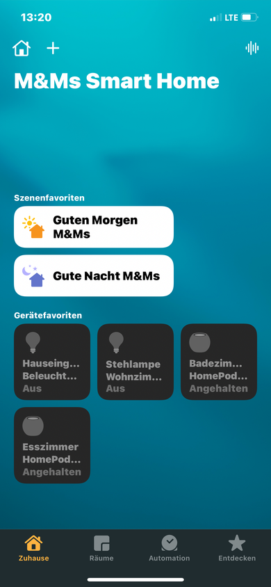

    Hier bei dem Bild sind beide Szenen aktiv, meiner überlegung nach dürfte doch jeweils nur die eine oder die andere aktiv sein🤔
    Abends beim Laden die gute Nacht Szene.
    Morgens beim abhängen müsste die gute Nacht Szene automatisch deaktiviert werden da im Kurzbefehle die guten morgen Szene drinnen ist.
    Und wenn Ich das Haus verlasse müsste die guten Morgen Szene automatisch deaktiviert werden da Ich dort wieder die gute Nacht Szene drinnen habe um die Lichter zu löschen.
    Ich hab es jetzt nochmals umgebaut und jetzt ist nur die gute Nacht Szene aktiv, da die Lichter ja aus sind.

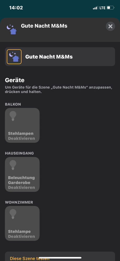

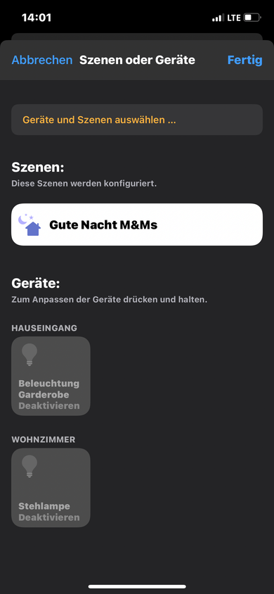

  • Wir können nur raten, wenn wir deine beiden Szenen nicht kennen. Auch schaltest du ja laut deinen Screenshots nicht nur eine Szene sondern noch zwei Geräte.
    Poste mal Screenshots von den Szenen.

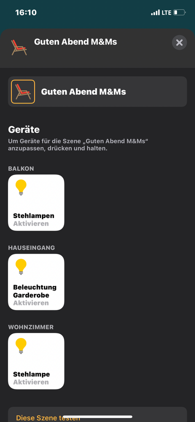

  • Im Anhang die Szenen, Ich hoffe es ist Nachvollziehbar.
    Dein Satz das Ich nicht nur eine Szene schalte sondern auch noch zwei Geräte macht mich stutzig.
    Ich bin davon ausgegangen das Ich die Szene UND die Geräte die Ich aktivieren/schalten will mit in den Kurzbefehl einbauen muss🤔
    Hier die Szenen und wie Ich sie in den Kurzbefehlen eingebaut habe

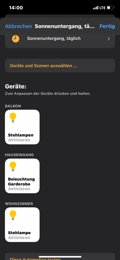

  • Wenn du doch bereits Szenen mit der Stehleuchte im Wohnzimmer und der Beleuchtung in der Garderobe erstellt hast, warum nochmal die Geräte einzeln auswählen? Das ist doppelt gemoppelt und widerspricht dem Grundgedanken von Szenen.
    Mach das mal ordentlich nur über die beiden Szenen. Vllt. löst dass das Problem schon. Kann sein dass die Home-App nicht weiß, was es tun soll, wenn ein und das selbe Geräte doppelt gesteuert/aktiviert werden soll

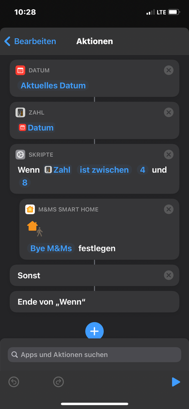

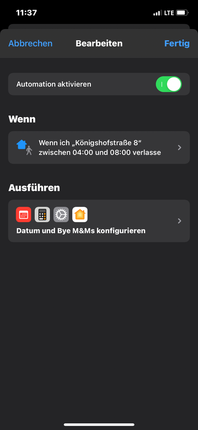

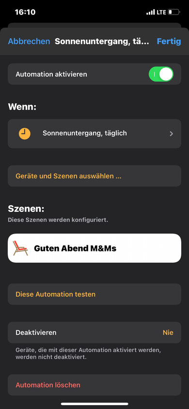

  • Ich hab eine Persönliche Automation erstellt mit meiner Adresse und die Uhrzeit festgelegt zwischen 4 und 8 Uhr Morgens.
    In Home hab Ich eine Automation erstellt mit den Lampen die deaktiviert werden sollen.
    Das ganze dann in die Automation eingebaut.
    Getestet hab Ich es heute morgen.
    Aus dem Haus gegangen und erst zur Tankstelle (ca 800 Meter entfernt)
    Danach zur Arbeit daheim virbei gefahren und gesehen das die Lichter noch an sind.
    Den Kurzbefehl hat es mir zwar angezeigt am Handy, ausgelöst hat es aber nicht.
  • Also es gibt schon einen gewissen Unterschied zwischen "Klappt nicht" und "Hat er mir zwar auf dem Handy angezeigt, ausgelöst hat er aber nicht". Letzteres heißt nämlich soviel wie "Klappt sehr wohl!".
    Nur gibt es persönliche Automationen, die müssen vor dem Ausführen bestätigt werden. (= Das, was dir auf dem Handy angezeigt wurde war eine Rückfrage, wenn du das natürlich ignorierst, wird nichts ausgeführt).
    Welche Automationen ohne Rückfrage ausgeführt werden, steht hier:
    https://support.apple.com/de-d…hortcuts/apd602971e63/ios
    Zitat
    Die folgenden Automationen können nicht automatisch ausgeführt werden:
    • Ankunft
    • Verlassen
    • Vor dem Losgehen
    • E-Mail
    • Nachricht
    • WLAN
    • Bluetooth

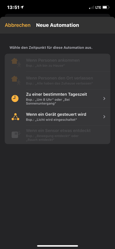

    Sowas musst du daher nicht über persönliche Automationen in der Kurzbefehle-App sondern in der Home App unter "Automation für das Zuhause" lösen. Dort kann man auch das Verlassen des Zuhauses steuern, auch Zeiten hinterlegen und dann gewisse Szenen/Geräte steuern.
  • Dnke für den Hinwe, jetzt weiss Ich mal das Ich den Kurzbefehl bestätigen muss.
    Die Automation für zu Hause habe Ich mir schon angeschaut und wollte Ich erst auch so machen. Leider sind die Felder mit zu Hause ankommen und zu Hause verlassen ausgegraut…
