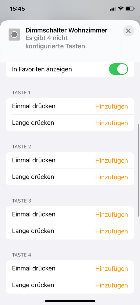

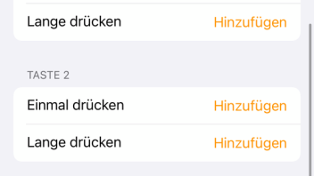

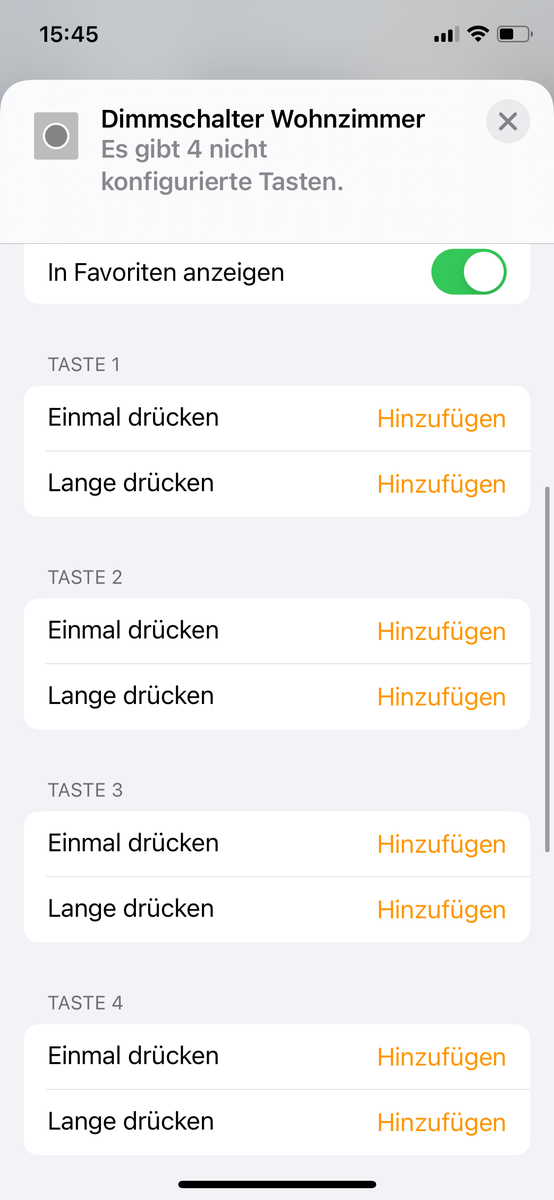

    bischof Man kann auch auf einzelne Tasten mehrere Funktionen legen, die Home-App kann hier nur "kurzes" oder "langes" Drücken. Über Umwege mit Plugins, Apps etc. gibt es auch "einfach", "zweimal", "dreimal" oder "gedrückt halten" etc.
    Mein Philips Hue Dimmer hat 4 Tasten, in Homekit könnte ich jetzt auf jede Taste einen Rollo legen, dabei wäre kurzes drücken "Zu" und langes drücken "auf".
    Wenn man jetzt zwei Fenster in einem Zimmer hat und weiß, dass man beide eh immer zusammen öffnet und schließt, dann kann man sich hier auch wieder eine Taste sparen und beide gemeinsam über eine steuern.
