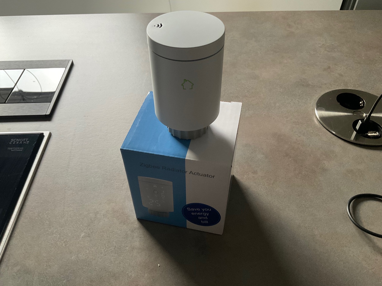

    Ich habe mit ein paar Zigbee Theromstate bestellt (Siehe Bilde unten)
    Ich habe keine Bridge, da ich Sie mit meinem ConbeeII Stick betreiben möchte.

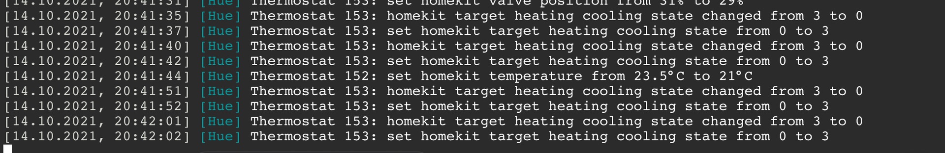

    In HK springen sie von aus sofort wieder auf automatisch zurück und der log zeigt folgendes:
    Wie kann ich das abändern?
    Die Temperatur kann ich verstellen
