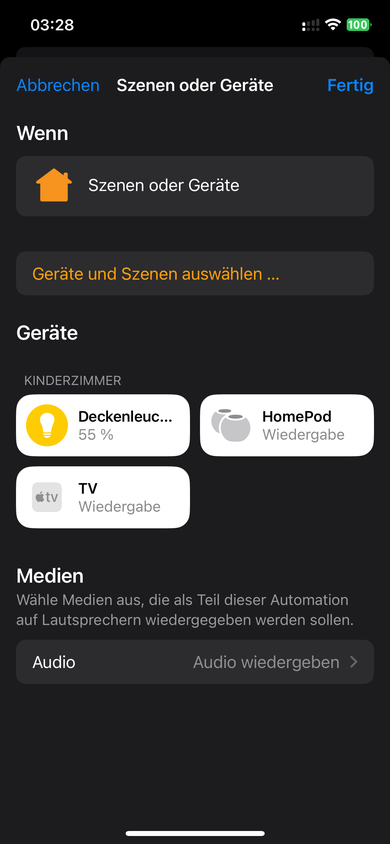

    1. Stereo-HomePod-Paar am ATV4K
    Bei der automatischen Aktivierung eines Radio-Senders per Kurzbefehl via Apple Musik (als Wecker z.B.) und diversen individuellen Lautstärkeinstellungen in verschiedenen Räumen der Wohnung nach bestimmten Bedingungen, wollte ich immer vermeiden, dass mit der Aktivierung des ATV auch der Fernseher mit aktiviert wird.
    Es sollte schließlich Radio oder meine Mediathek abgespielt werden.
    Und so wählte ich in der entsprechenden Einrichtung via Kurzbefehle immer nur die Pods aus und nicht das ATV.
    Nach dem Einstellen der Wiedergabe sollte dann entsprechend bestimmter Bedingungen noch diverse Lautstärkeeinstellungen bei den verschiedenen HomePods in der Wohnung erfolgen.
    Manchmal klappte es und manchmal eben nicht und es kam zur o.g. nervigen Fehlermeldung.
    HomeKit mag es nicht, wenn die Pods fest als Wiedergabe-Quelle für das ATV eingestellt sind und man ohne aktiviertes ATV versucht, die Lautstärke via Kurzbefehl oder auch HomeKit-Szene zu steuern.
    Meine Lösung ist nun, dass ich auch beim Abspielen von Musik-Inhalten via Kurzbefehl das ATV zunächst starten lasse, die ansprechenden Wiedergabe mit allen aktivierten Geräten startet und dann danach die entsprechend gewünschte einzelnen Lautstärkeregelungen der einzelnen bzw. paarweisen Pods in der Wohnung erfolgt.
    Funktioniert reproduzierbar ohne jegliche Probleme, nur das eben der Fernseher mit angeht, wenn das ATV gestartet wird. Was ja im Falle eines Fernsehschauwunsches via HDMI so geregelt sein soll.
