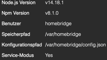

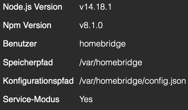

  • Die Pfade waren einfach, die stehen gleich auf der ersten Seite:
    Speicherpfad: /var/homebridge
    Konfigurationspfad: /var/homebridge/config.json
    Aber dann wird es auch schon schwierig - wie kann ich den user herausbekommen und nach welcher Methode ich das System installiert hatte? Das weiß ich nicht mehr und bin nach wie vor eher Linux Neuling…
  • Der Benutzer steht auch dort (siehe Screenshot).
