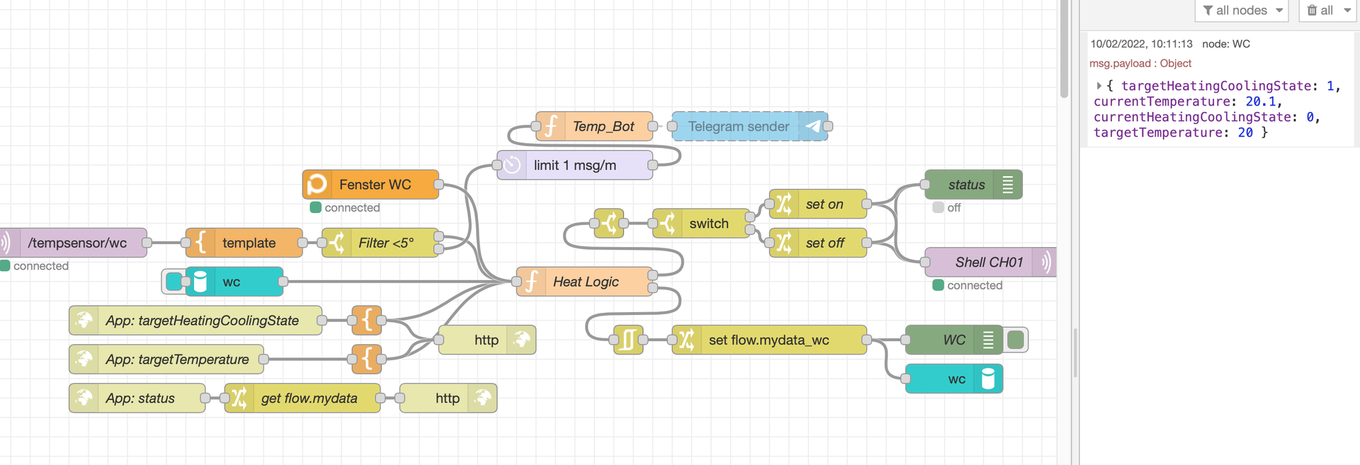

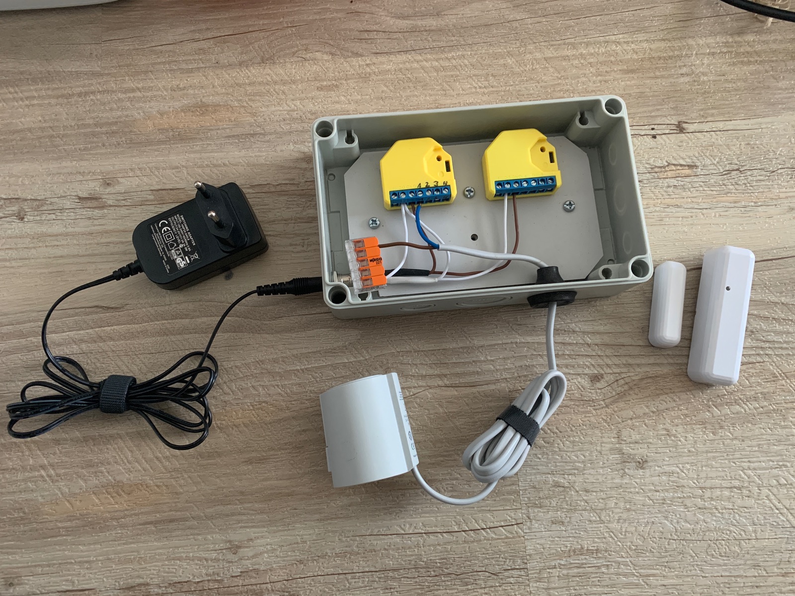

  • Hallo *
    Ich bzw. Bruder standen bzw. stehen gerade vor dem selben Problem.
    Wir testen es gerade mit https://www.npmjs.com/package/homebridge-web-thermostat , etwas node-red,
    Xiaomi LYWSD03MMC Sensoren, Shelly rgbw2 und 24V Stellantrieben.
    Temp und Befehle werden per mqtt gesendet - funktioniert alles bisher ziemlich gut.
    Die Temps lassen sich dann per Siri, Homekit-Automation oder Kalender steuern.
    (Natürlich hat man dann nix an der Wand zum einstellen, aber wie oben schon geschrieben hat man irgendwann sein Temp. eingestellt bzw kann durch Home-App, Siri "eingreifen")
    ...das nur als Gedanken/Idee/Denkanstoß falls jmd gerade auch an so etwas arbeitet.
    Bei Fragen einfach melden :)
