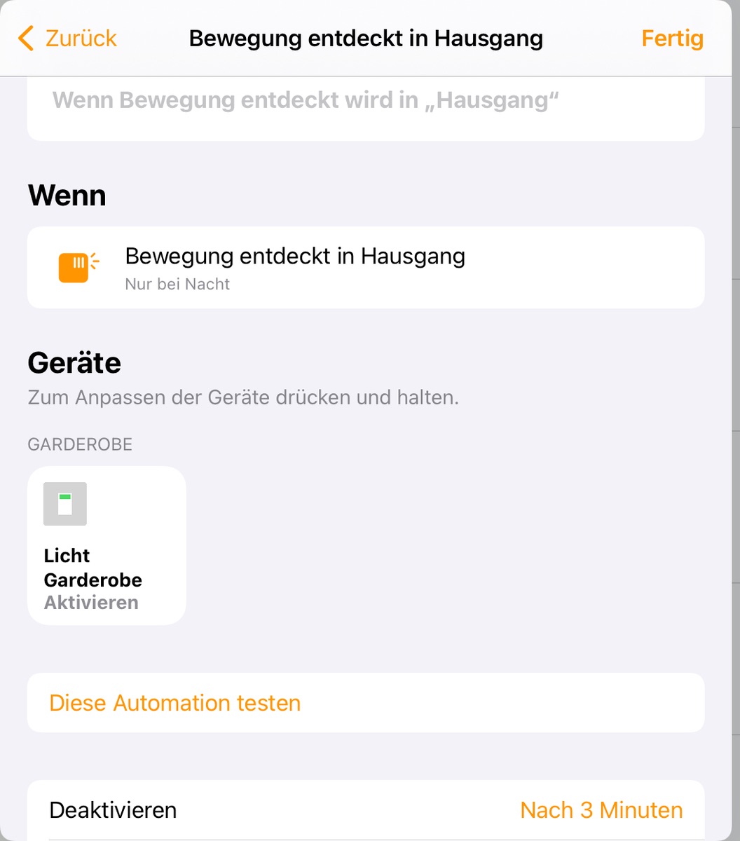

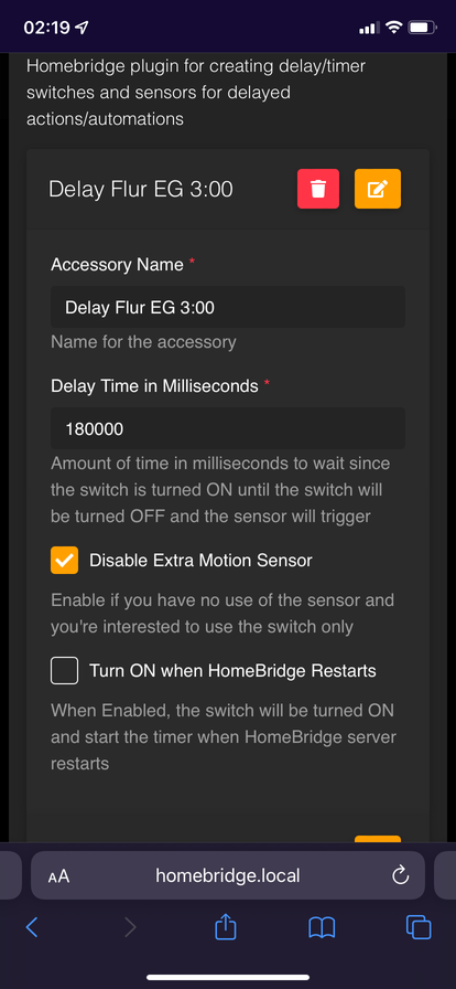

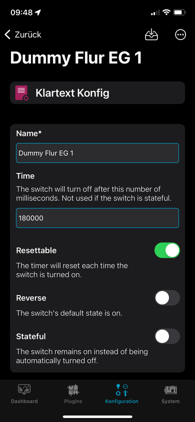

Ich hab meinen Flur über Bewegungsmelder und einem Delay-Switch ein Einschalten der Beleuchtung für 3 Minuten eingerichtet.

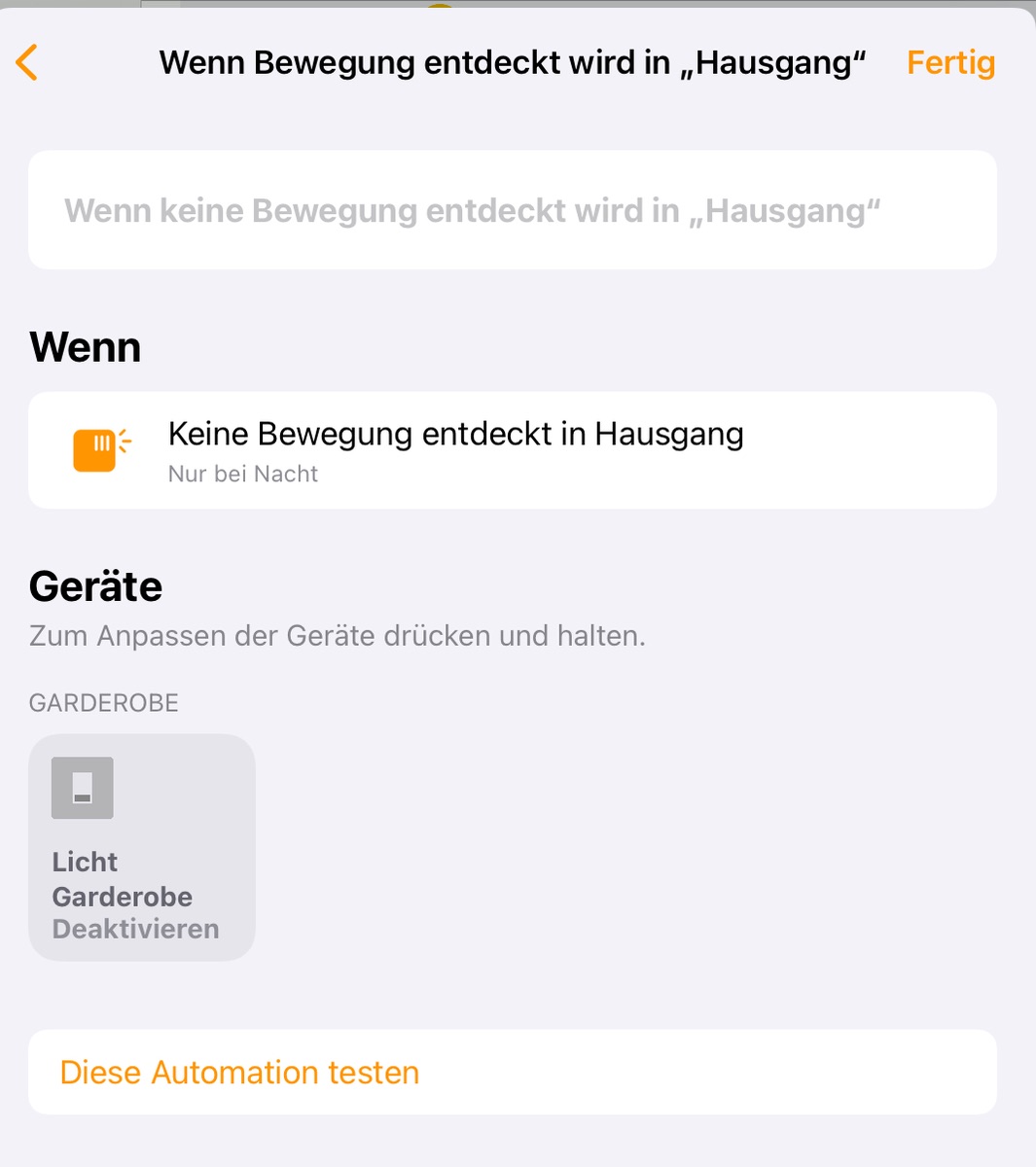

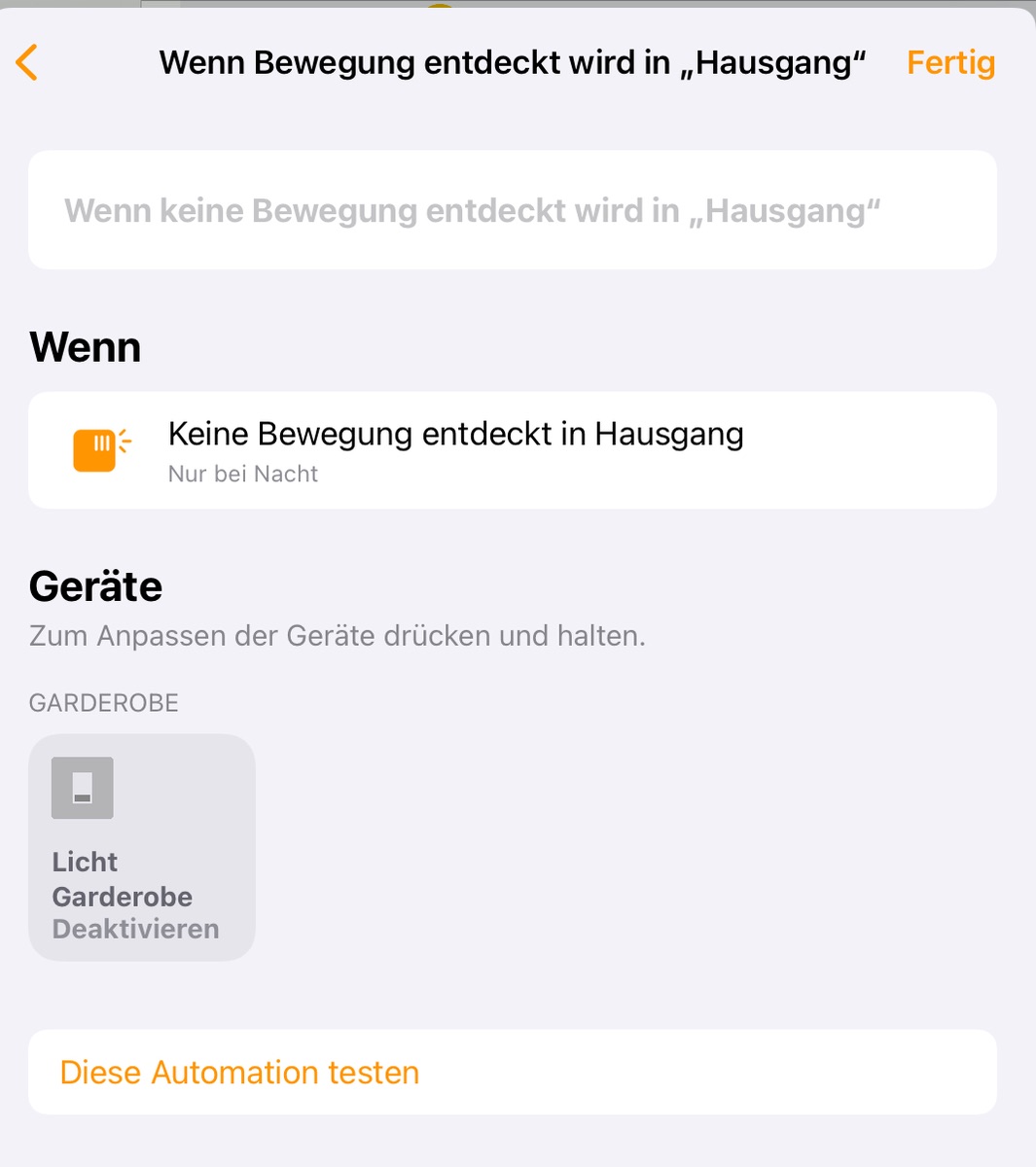

Wenn ich allerdings den gesamten Zeitraum (3min) im Flur bin und der Zustand des Sensors in dieser Zeit nicht aus und wieder angeht wird dir Automation nicht ausgeführt. Das Licht geht dann 3min nach der letzten Zustandsänderung aus.
Ist das ein lösbares Problem innerhalb von HomeKit, oder schätze ich die Ursache falsch rin?

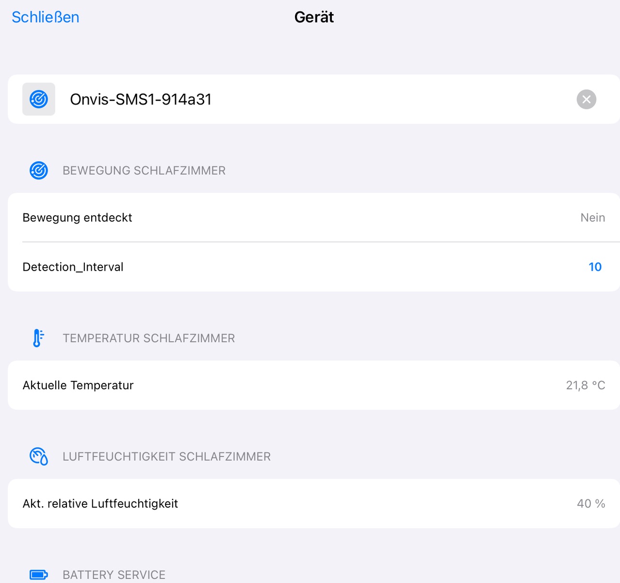

(Der Bewegungsmeldern sendet alle 1 Sekunden seinen Status. Klar könnte ich das auf 20sek setzten um eine Zustandsänderung zu erzwingen, aber dann warte ich ja im schlimmsten Fall 19,9sek bis das Licht angeht)
Ps.: HomeKit reagiert erst nach ca. 10-15 Sekunden auf ein ein „keine Bewegung“ vom Bewegungsmelder.
