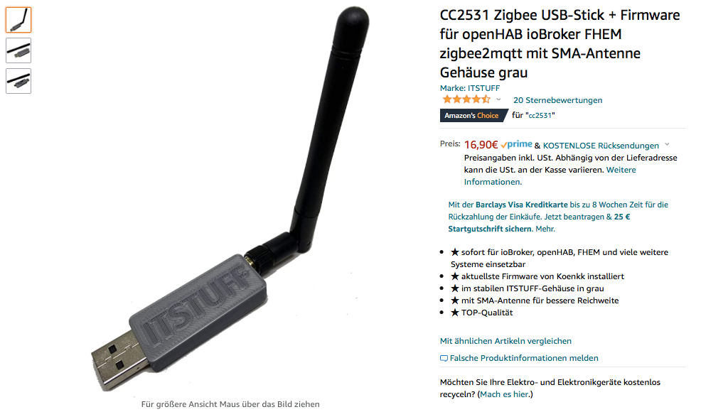

    Ich benutze diesen Adapter und ich habe einen Stick gekauft, wo alles drauf sein sollte.
  • Na der Befehl von der Seite lautete aber ls -l /dev/ttyACM0und nicht /dev/ttyACM0
    lsusbspuckt immerhin aus, dass an einem der zwei USB Anschlüsse der CC2531 Zigbee Stick erkannt wird.
    Mit Adapter ist auf der Zigbee2MQTT Seite der Stick gemeint, nichtdein verwendetes USB Kabel ;)
    Laut der Seite ist dein Stick wohl veraltet, sollte aber wohl noch funktionieren:
    Zitat
    Not recommended
    The adapters below are well-supported but use outdated chips.
    USB connected:
    • Texas Instruments CC2531

    Also den Adapter :) zurücksenden und den Conbee Stick kaufen?
    Nicht zwingend, er funktioniert bestimmt und lässt sich auch sicherlich entsprechend einrichten und konfigurieren. Ich kann dir da an der Stelle nur nicht mehr weiterhelfen, da ich kein Zigbee2MQTT und so einen Stick nutze. Ich hab von Anfang an den Raspbee/Conbee. Der wird halt vom HOmebridge Image direkt unterstützt: https://github.com/homebridge/…ONZ-for-ConBee-or-RaspBee und hat sogar ein einfaches Installations-Tool, womit der in Homebridge mit 2-3 Klicks direkt installiert wird und einsatzbereit ist. Find ich halt komfortabel, gerade wenn man kaum Ahnung hat und einfach möglichst "stressfrei" seine Zigbee Geräte in Homebridge haben will, ohne viel zu konfigurieren.
    Aber hier im Forum gibt es auch genügend Leute, die anderer Meinung sind und eher auf einen Zigbee Stick mit Zigbee2MQTT schwören, weil der soweit mir bekannt deutlich mehr Zigbee Geräte unterstützt als ein Conbee.
    Evtl. findet sich noch jemand, der dir bei der Konfiguration von Zigbee2MQTT weiterhelfen kann! Wenn du ihn e schon gekauft hast, würde ich es mal damit probieren. Zurückschicken und was anderes holen kannst du ja dann immer noch. ;)
  • Ok, vielen dank für deine Hilfe.
    Auf dieser Seite (https://zigbee.blakadder.com) sehe ich die Geräte die Unterstützt werden. Gibt es das auch für den Conbee?
    Der Stick wäre sicherlich für mich als Anfänger besser. Wusste ich halt vorher nicht :)
