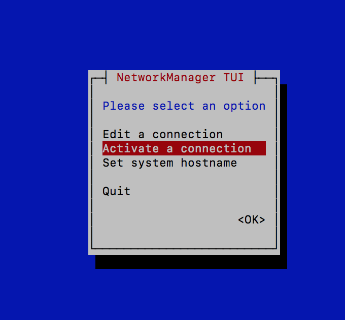

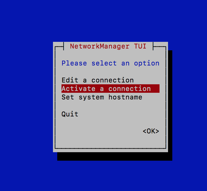

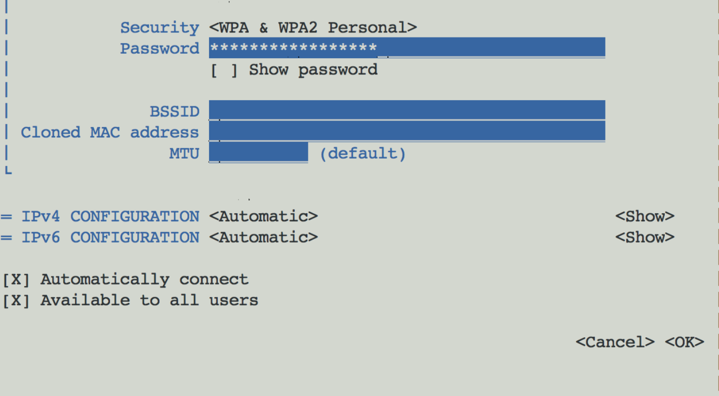

Ich habe es hinbekommen, vielleicht ist es für jemand anderen ja auch eine Hilfe.
Meine neue FritzBox läuft auf wpa3.
Ich habe das mit dem Network Manager auf wpa/ wpa2 geändert und über diesen Weg auch die Verbindung hergestellt bekommen.

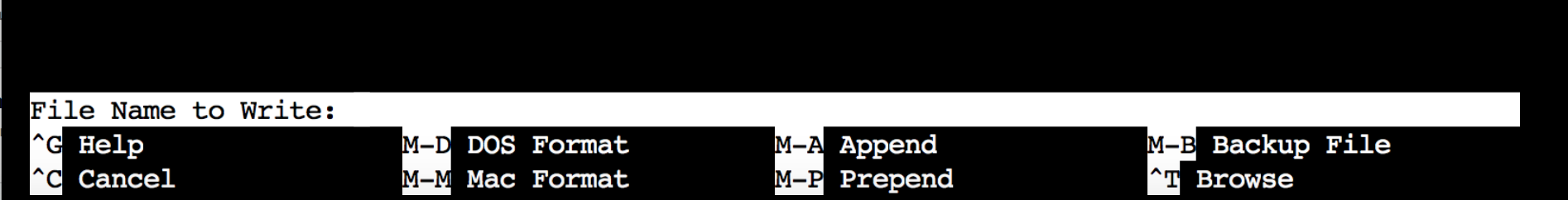

Das stand in der Anleitung, dass ich mit diesem Befehl das PW ändern soll:
sudo wpa_passphrase "FRITZ!Box" "Hausnummer12!2022" | sudo tee -a /etc/wpa_supplicant/wpa_supplicant.conf
Und mit diesem Befehl das ganze kontrollieren soll:
sudo nano /etc/wpa_supplicant/wpa_supplicant.conf

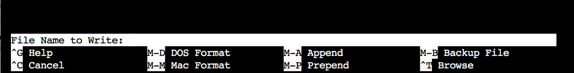

Ich habe es jetzt direkt dort reingeschrieben und werde gefragt, wie ich es speichern möchte.
Ist DOS oder MAC Format richtig?

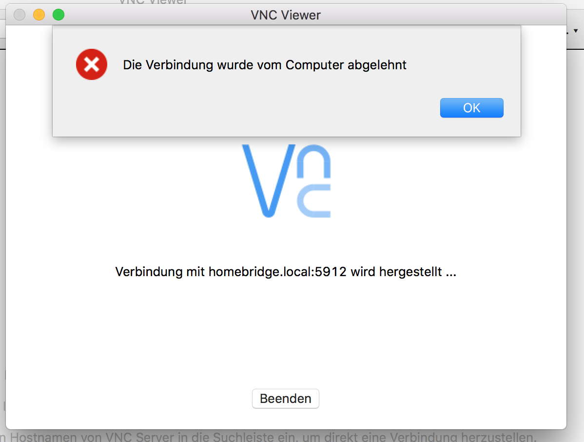

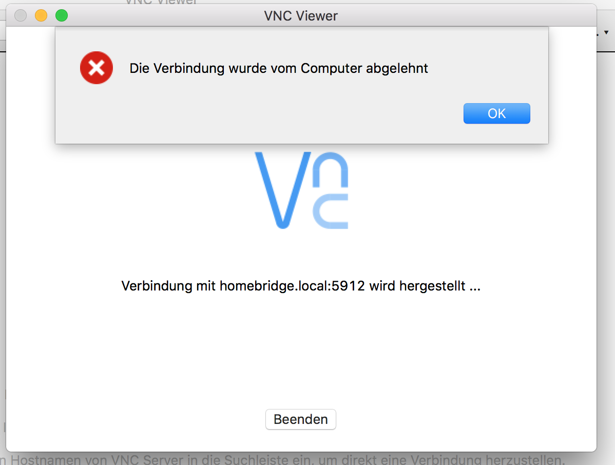

Bezueglich der login Daten..
Ich war mal ganz frech im Internet und hab mir durchgelesen was die schlauen Koepfe hinter homebridge etc so fuer Anleitungen schreiben und ich war erstaunt, dass ich schon nach 1Minute Antworten fand:
https://github.com/homebridge/…ki/How-To-Connect-Via-VNC
https://github.com/homebridge/…ge/wiki/How-To-Reset-WiFi
Waren sicher nur Glueckstreffer...
Hatte ich ohne Erfolg bereits probiert:

Also den Raspi an einen Monitor angeschlossen und dort bekomme ich einen schwarzen Login Bildschirm. Aber ich kann mich dort nicht einloggen. Benutzername und PW sind doch identisch mit dem um sich bei homebridge.local einzuloggen oder nicht?

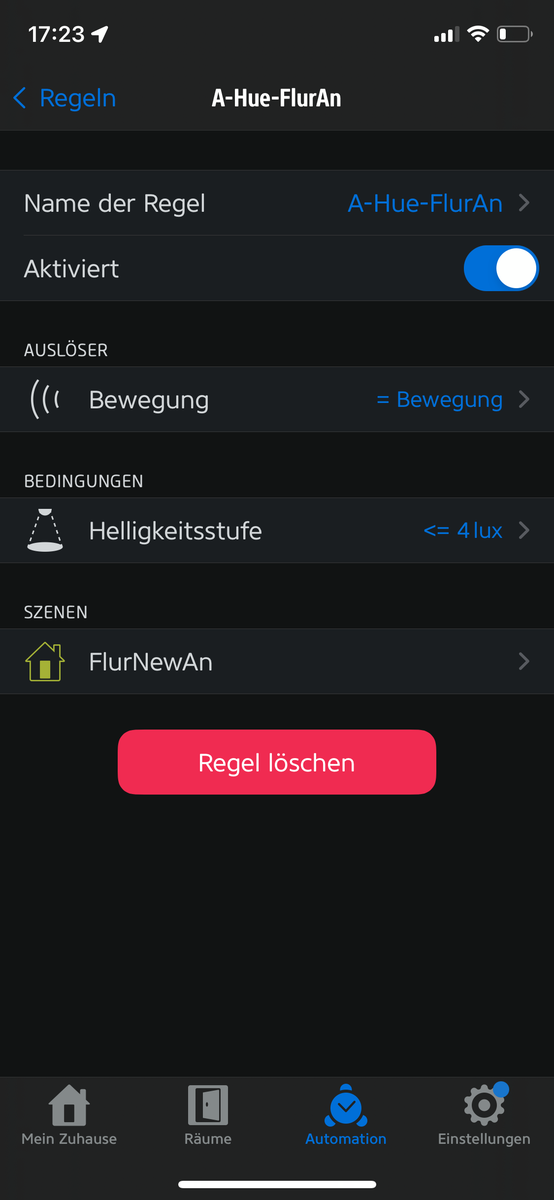

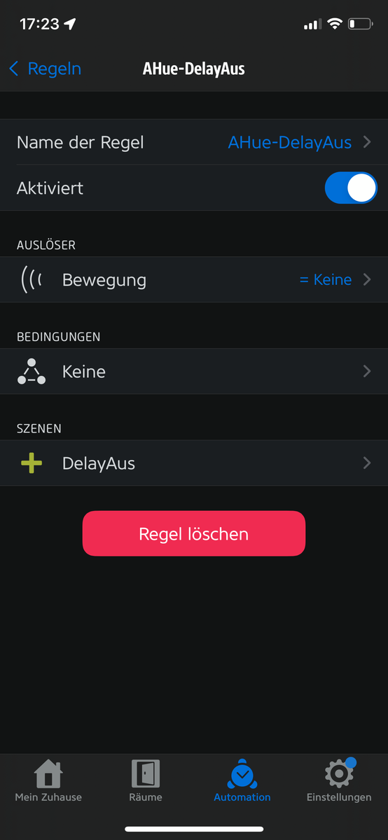

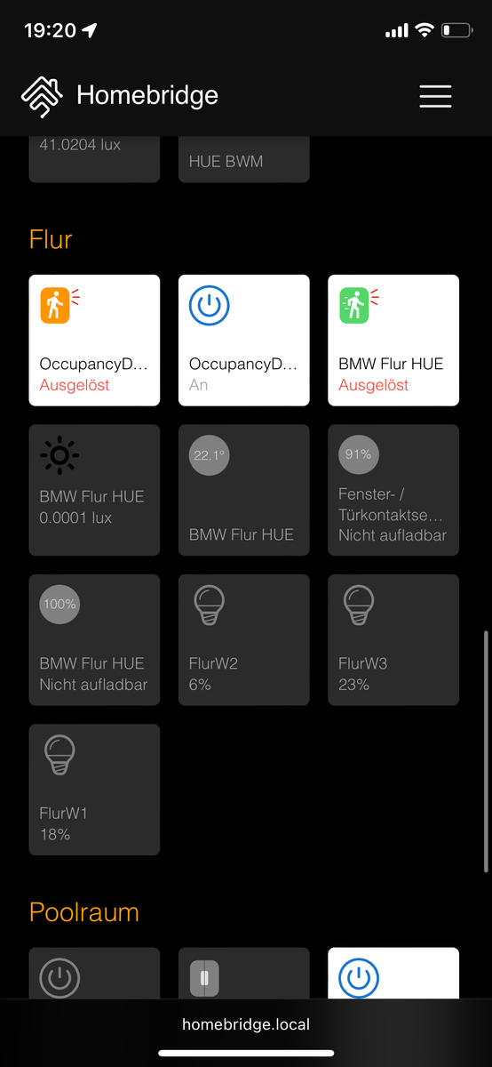

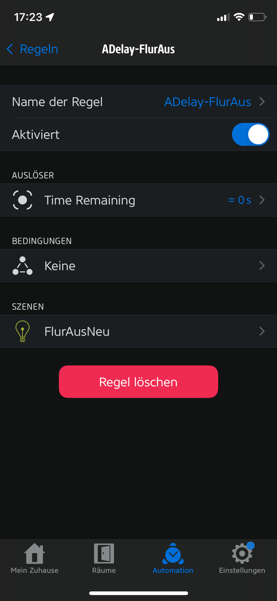

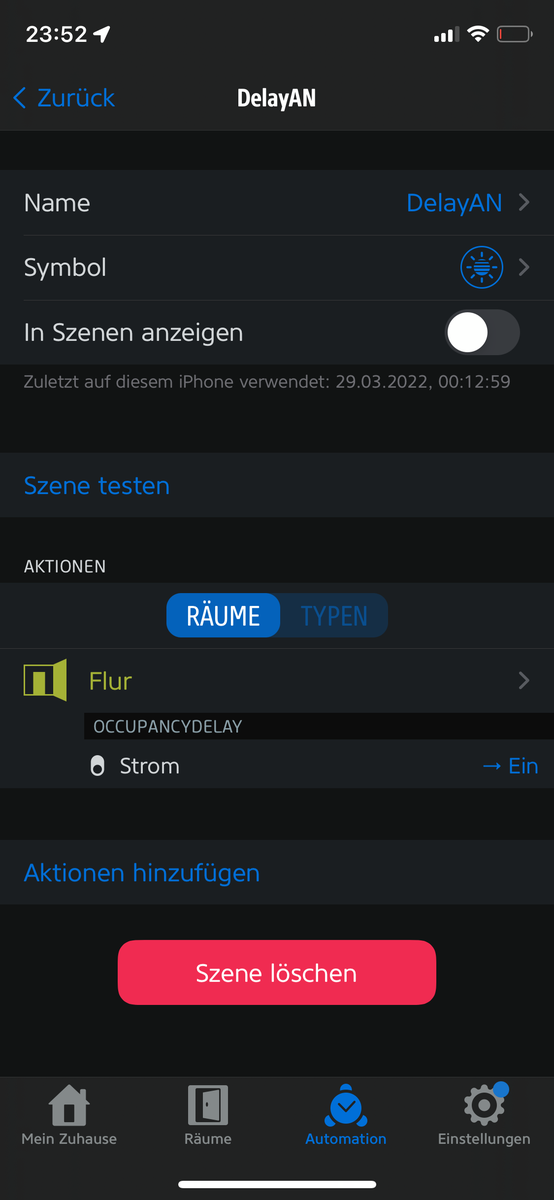

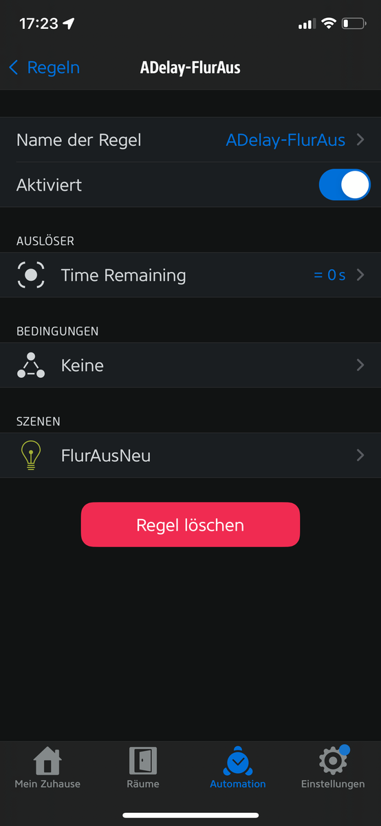

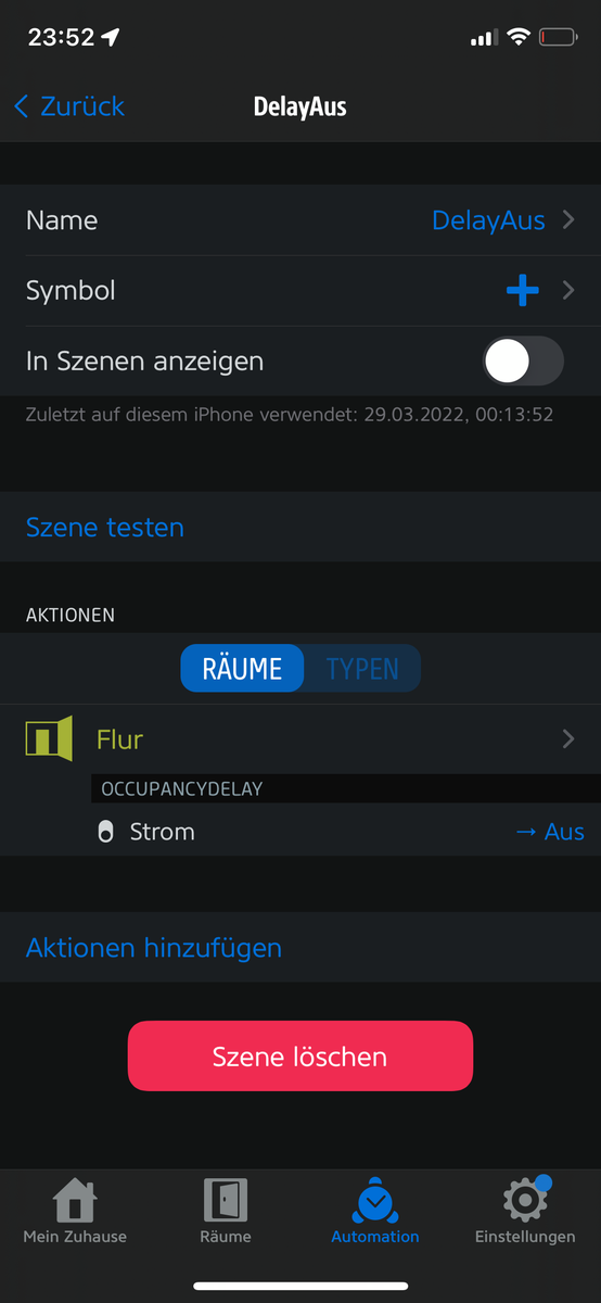

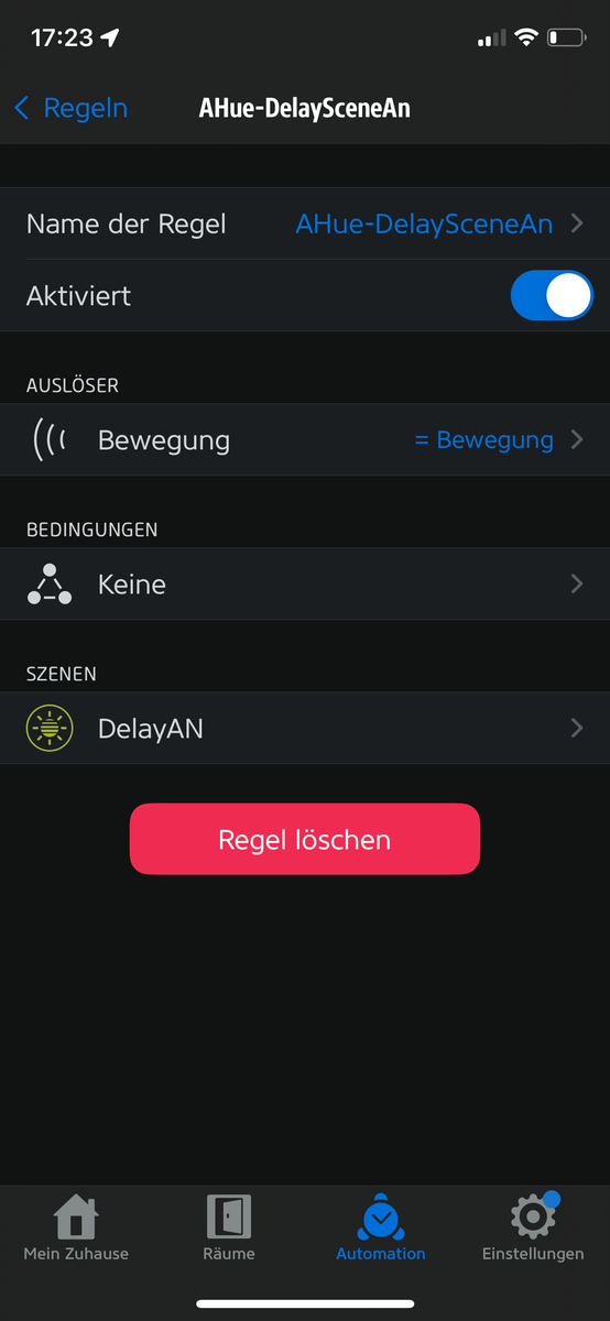

Der BWM schaltet mit „Bewegung erkannt“ den Timer Dummy Switch. Dummy Switch AN /AUS schaltet das Licht AN/AUS. „Keine Bewegung erkannt“ spielt in der Schaltung direkt keine Rolle, sprich es braucht keine Automation bei der bei „Keine Bewegung erkannt“ etwas schaltet. Das würde den Dummy Switch überflüssig machen.
Was ist „Time Remaining“?

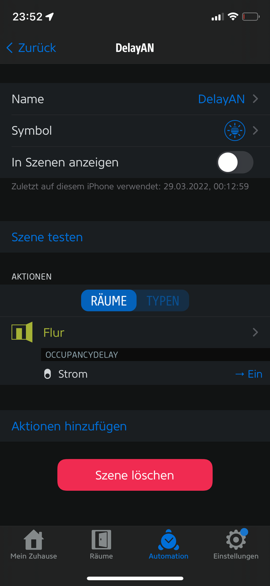

Was ich noch ergänzen muss, ich musste damit das Delay funktioniert extra zwei weitere Szenen erstellen siehe Bilder. Sonst hat das nicht geklappt.
Wenn ich Time Remaining rausnehme, dann funktioniert das ganze nicht.
Ich deaktiviere die Regeln mal und baue das neu nach deiner Anleitung.
Das schaut nicht so aus wie ich’s geschrieben hab.
Der OccupancyDelay muss ja irgendwie aktiviert bzw. deaktiviert werden, sonst bleibt das Licht die ganze Zeit an. Dafür brauche ich die Regeln - Keine Bewegung = OccupancyDelay aus. Und dadurch beginnt der eingestellte Countdown.

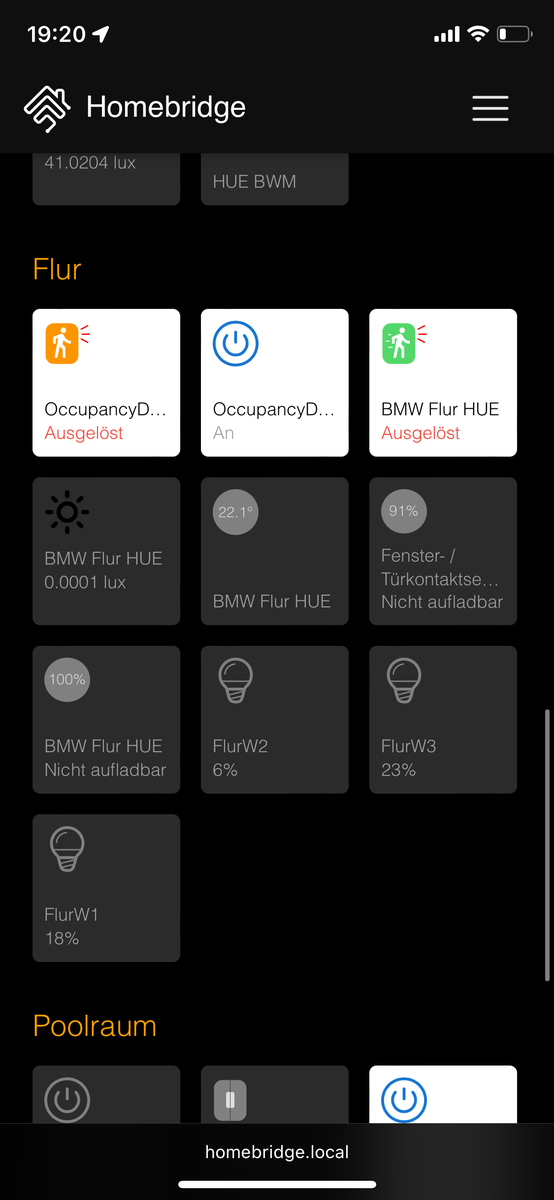

Bei mir sind durch den OccupancyDelay zwei Geräte dazugekommen siehe Foto. Der Rechte aktiviert den linken und schaltet der Rechte aus, läuft der Countdown und dann geht auch der Linke aus.
Alles anzeigenich denke es sinnvoller einen resetable Delay Switch zu verwenden und folgende Automationen;“:
1) Wenn Bewegung erkannt dann resetable Delay Switch an
2) Wenn resetable Delay Switch an dann Licht an
3) Wenn resetable Delay Switch aus dann Licht aus
So bleibt das Licht auch an wenn man sich mal länger im Flur aufhält

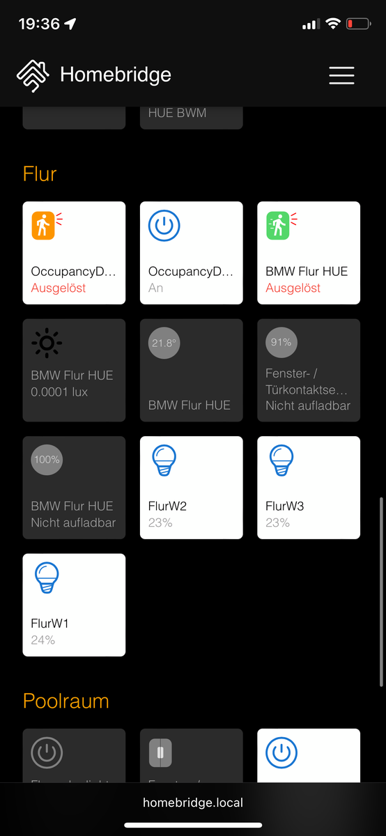

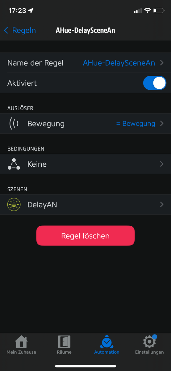

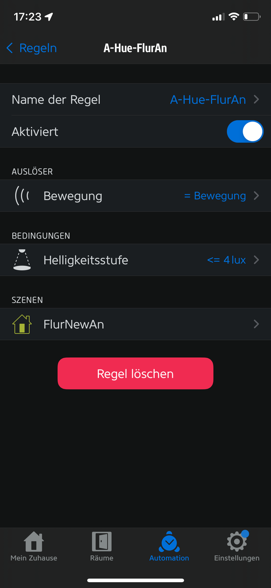

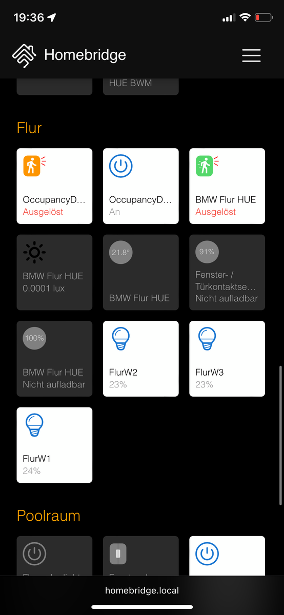

Ich habe mir nach der Anleitung für meinen Flur mit Hue BWM etwas gebastelt, nur leider funktioniert das nicht zuverlässig. Die Automationen geht immer abwechselnd mal und mal nicht.
Mir kommt das ziemlich kompliziert vor, wie ich das gebastelt habe, aber es funktioniert ja, nur leider nicht zuverlässig.
BWM löst zuverlässig aus und aktiviert auch den OccupancyDelay. Nur leider wird hin und wieder die Szene Flur an nicht aktiviert und ich stehe im dunkeln.
Um das Problem zu lösen, habe ich extra ein Apple TV 4 (2021) gekauft und den als Steuerzentrale eingerichtet und alle iPads als Steuerzentrale ausgeschaltet.
Hat vielleicht jemand eine Idee, wo mein Fehler ist?

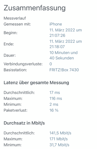

Ich sehe da vor allem 16% packet loss. Das Netzwerk scheint nicht so kompliziert aufgebaut zu sein und die paar Geräte in Deinem eigenen Netz können gar nicht so viel Traffic verursachen. Wenn die Möglichkeit besteht, würde ich zunächst einmal einen Laptop, ein Macbook oder was auch immer per Lan-Kabel an der Fritzbox testen. Den Repeater für das Teste besser ausstecken. Laden die Seiten der Fritzbox dann auch so langsam? Wie sieht denn die Verbindung ins Internet aus, also vor allem was Paketverlust angeht? Bei der Gelegenheit schau auch direkt mal nach den verbundenen Geräten bzw. den IP-Adressen. Ist der Adressraum OK und werden die IP der angeschlossenen Geräte per DHCP zugeteilt oder werden die fix vorgegeben? Ist da evtl auch nur ein einziges Gerät, welches noch eine IP fix vorgegeben hat? Also dass die Seiten auf der Fritzbox langsam geladen werden, könnte ne Menge Gründe (Defekt/überhitzung der Fritte, IP-Adresskonflikt) haben. Ein kaputtes Netzwerkkabel würde ich fast schon ausschliessen, dann würde eigentlich der Seitenaufbau per WLAN auf der Fritz nicht stottern. Aber lieber langsam der Reihe nach. Wenn Internet-Fritzbox-kabelgebundener_Laptop einwandfrei funktioniert, können wir die Kreise grösser ziehen.
Sind viele andere WLAN in der Nähe? Wenn da mehrere weitere gerade 2.4Ghz WLANs in der Nähe sind, kann es schon mal hakelig werden. Da könnte ein manueller Kanalwechsel was bringen. Steht die Fritte frei, Antennen ageschraubt (Wenn sie welche hat. Sorry, hab keine )? Bevor wir usn aber ans WLAN machen, sollten wir die Grundkonfiguration des Netzwerkes und die kabelgebundenen Verbindungen sicher haben.
Mein Macbook benutze ich immer per Lan und da habe ich immer über 50 Mbit/s. Auch keine Ausfälle nichts. Auch keine Paketverluste.

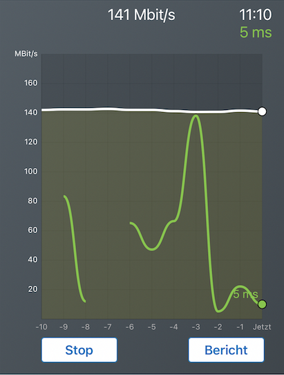

Was bei mir seit einiger Zeit aufgefallen ist, dass die Seiten auf der Fritz.Box Plattform extrem langsam laden. Teilweise dauert das 1-3 Minuten.
Die Internetgeschwindigkeit habe ich mit verschiedenen DSL Speedtests Apps getestet.

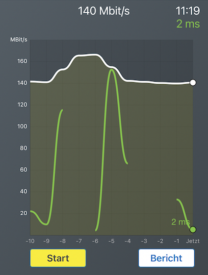

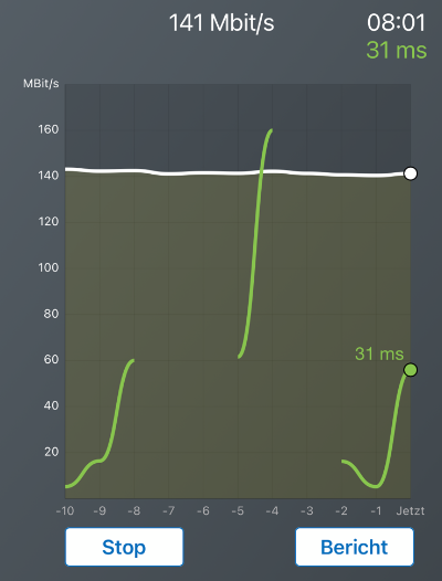

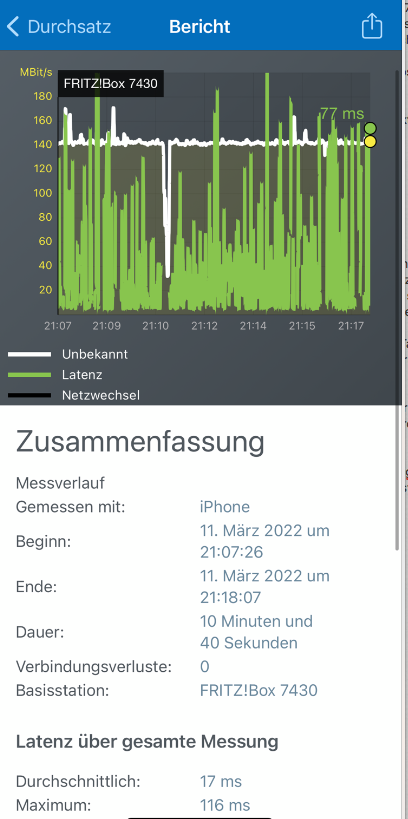

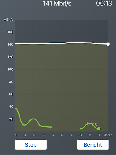

Ich habe das WLan mit der FritzApp mal getestet und die Ergebnisse hier angehängt.
Wenn ich die Internetgeschwindigkeit des WLans teste habe ich Schwankungen zwischen 0 - 50 Mbit/s.
Das liegt durch viele Geräte im WLAN. Wenn z.B. die Ring Kameras Bewegung aufzeichnen, dann gehen die Mbit/s schnell runter und die Geschwindigkeit ist gerne mal bei 0-5 Mbit/s.
Zudem wird das GastWLan für die vermietete obere Etage benutzt.
Per Lan habe ich stabil 50 Mbit/s.

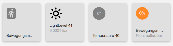

Und hast du auch eine Idee zu den Sensoren, die nicht gehen?
Wenn du ein Downgrade fahren willst, dann geh zunächst zurück auf Node 14.18.1, Der letzte Homebridge-Hue Versionrelease war glaube ich v0.13.26, ab v.0.13.27 wurde Node Version 16 unterstützt.
Dennoch kann ich mir nicht vorstellen, dass es daran liegt. Die Automationen haben erstmal wenig bis gar nichts mit Homebridge zu tun, die laufen ja auf deiner Steuerzentrale (AppleTV, iPad, Homepod).
Node 14.18.1. und Hue v0.13.26 haben keine Besserung gebracht, aber durch deinen Tipp mit dem iPad ist mir aufgefallen, dass die Automationen nur gehen, wenn das iPad (Steuerzentrale) entsperrt ist. Das ist wahrscheinlich nicht normal, aber so läuft es erst einmal. Vielen Dank!
Allerdings geht beim BWM der Tageslicht- und Temperatursensor nicht mehr. Habe den schon 4x neu eingerichtet in der Phoscon App.
Jetzt habe ich wieder Node v16.13., npm Version v8.1.2 und Hue v0.13.34
Auch unter Node 14.18.1. und Hue v0.13.26 funktionierte das schon nicht.
Wenn du weist dass node.js 16.X und die aktuelle Version von Hue Plugin das Problem produzieren, warum updatest du dann wieder darauf?
Warum machst du kein Downgrade auf eine ältere Version Hue Plugin die mit node.js 14.x kompatibl ist und schaust ob das funktioniert?
Solange du keine so taufrischen Geräte verwendest die die neuste Version vom Hue Plugin benötigen, laufen Deine mit den älteren Versionen womöglich problemlos. Und wenn’s läuft wartest du auf das nächste Update und versucht es erneut.
Danke, dass werde ich mal ausprobieren. Wo kann ich denn nachlesen, welche Hue Plugin Version mit Node.js 14. kompatibel? Bei Google habe ich dazu nichts gefunden.
Habe denn nur ich diese Probleme?
Neja, du hattest doch selbst oben die Meldung/den Hinweis aus deinem Log gepostet:
CodeThe plugin "homebridge-hue" requires Node.js version of ^16.13.1 which does not satisfy the current Node.js version of v16.13.0. You may need to upgrade your installation of Node.js - see https://git.io/JTKEF

Ich bekomme immer noch diese Sachen angezeigt:
[18/01/2022, 00:21:01] [Hue] Homebridge-GW: /sensors/19: warning: unknown ZHAPresence sensor {"config":{"alert":"none","battery":100,"delay":0,"ledindication":false,"on":true,"pending":[],"reachable":true,"sensitivity":2,"sensitivitymax":2,"usertest":false},"ep":2,"etag":"baf16951e37d5e0d5d7d53c59f4f9467","lastannounced":null,"lastseen":"2022-01-17T23:09Z","manufacturername":"Philips","modelid":"SML003","name":"Bewegungsmelder","state":{"lastupdated":"2022-01-17T23:19:27.558","presence":false},"type":"ZHAPresence","uniqueid":"00:17:88:01:0b:cd:19:b1-02-0406"}
[18/01/2022, 00:21:01] [Hue] Homebridge-GW: /sensors/21: warning: unknown ZHALightLevel sensor {"config":{"alert":"none","battery":100,"ledindication":false,"on":true,"pending":[],"reachable":true,"tholddark":12000,"tholdoffset":7000,"usertest":false},"ep":2,"etag":"776c0ad18bcc4bd400f375519eb9c330","lastannounced":null,"lastseen":"2022-01-17T23:09Z","manufacturername":"Philips","modelid":"SML003","name":"LightLevel 21","state":{"dark":true,"daylight":false,"lastupdated":"2022-01-17T23:19:22.861","lightlevel":7728,"lux":6},"type":"ZHALightLevel","uniqueid":"00:17:88:01:0b:cd:19:b1-02-0400"}
[18/01/2022, 00:21:01] [Hue] Homebridge-GW: /sensors/20: warning: unknown ZHATemperature sensor {"config":{"alert":"none","battery":100,"ledindication":false,"offset":0,"on":true,"pending":[],"reachable":true,"usertest":false},"ep":2,"etag":"bd7dea229d3c003717141cdcbfd444af","lastannounced":null,"lastseen":"2022-01-17T23:09Z","manufacturername":"Philips","modelid":"SML003","name":"Temperature 20","state":{"lastupdated":"2022-01-17T23:19:14.743","temperature":2182},"type":"ZHATemperature","uniqueid":"00:17:88:01:0b:cd:19:b1-02-0402"}

Moin zusammen,
ich habe bei mir die den Bewegungsmelder und auch die Lampen in Phoscon neu angelernt. Leider gibt es keine Besserung. Ab und zu gehen die Automation und ab und zu nicht.
Ist beim Fensterkontaktsensor auch so.
In dem Homebridge Protokoll wird der BWM erkannt: [Hue] Bewegungsmelder: set homekit motion from 1 to 0
Ich hatte vorhin noch diese Meldung: [16/01/2022, 23:22:09] [Hue] heartbeat 0, drift 437
Scheint etwas mit der Last zu tun haben, sollte die Funktion aber nicht beeinflussen laut Forum.
Ich habe diese Fehlermeldung nach dem Neustart noch:
[16/01/2022, 23:22:08] [Hue] Homebridge-GW: /sensors/16: warning: unknown ZHAPresence sensor {"config":{"alert":"none","battery":100,"delay":0,"ledindication":false,"on":true,"pending":[],"reachable":true,"sensitivity":2,"sensitivitymax":4,"usertest":false},"ep":2,"etag":"f843c478dd4347db29d2031d9b4b4713","lastannounced":null,"lastseen":"2022-01-16T22:20Z","manufacturername":"Philips","modelid":"SML003","name":"Bewegungsmelder","state":{"lastupdated":"2022-01-16T22:17:24.490","presence":true},"swversion":"2.53.6","type":"ZHAPresence","uniqueid":"00:17:88:01:0b:cd:19:b1-02-0406"}
[16/01/2022, 23:22:08] [Hue] Homebridge-GW: /sensors/18: warning: unknown ZHALightLevel sensor {"config":{"alert":"none","battery":100,"ledindication":false,"on":true,"pending":[],"reachable":true,"tholddark":12000,"tholdoffset":7000,"usertest":false},"ep":2,"etag":"cd984ebe9a61171a502dec2224d58576","lastannounced":null,"lastseen":"2022-01-16T22:20Z","manufacturername":"Philips","modelid":"SML003","name":"LightLevel 18","state":{"dark":true,"daylight":false,"lastupdated":"2022-01-16T22:20:24.850","lightlevel":3578,"lux":2},"swversion":"2.53.6","type":"ZHALightLevel","uniqueid":"00:17:88:01:0b:cd:19:b1-02-0400"}
[16/01/2022, 23:22:08] [Hue] Homebridge-GW: /sensors/17: warning: unknown ZHATemperature sensor {"config":{"alert":"none","battery":100,"ledindication":false,"offset":0,"on":true,"pending":[],"reachable":true,"usertest":false},"ep":2,"etag":"2eef4fc88ef782d49295c3c4cb86db88","lastannounced":null,"lastseen":"2022-01-16T22:20Z","manufacturername":"Philips","modelid":"SML003","name":"Temperature 17","state":{"lastupdated":"2022-01-16T22:20:33.416","temperature":2131},"swversion":"2.53.6","type":"ZHATemperature","uniqueid":"00:17:88:01:0b:cd:19:b1-02-0402"
Sowie diese:
Die Note Version hatte ich von 16 zurück auf 14 gebracht, weil ich die Probleme vorher auch hatte.
Hat jemand noch eine Idee?
Den Lux Wert habe ich soweit in der Homebridge im Auge behalten.
Irgendetwas stört sich gegenseitig, dass einige Automationen hin und wieder nicht gehen wollen.
Zwischendurch funktionierte alles.
