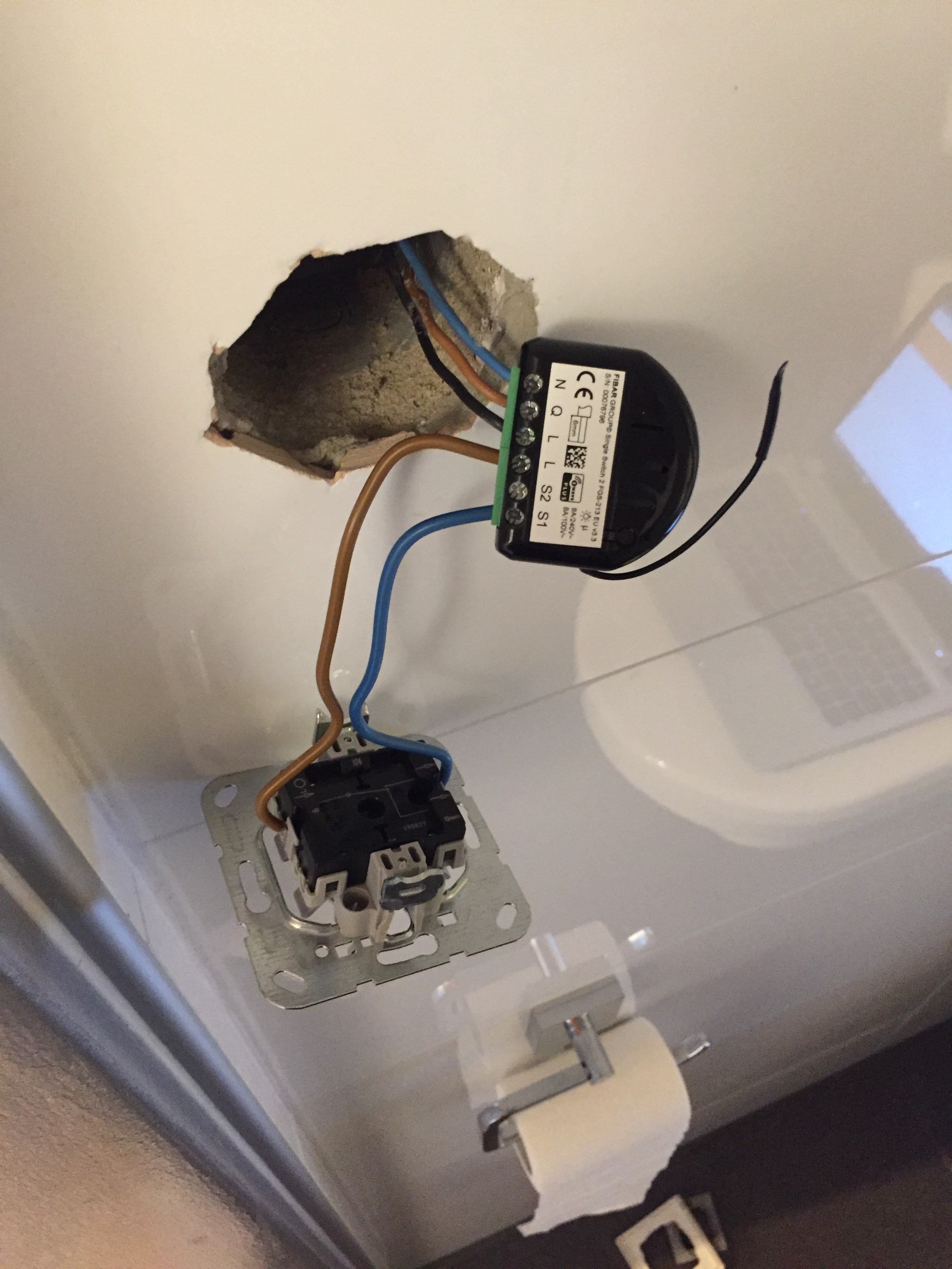

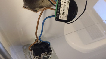

Also irgendwie beschleicht mich das Gefühl, dass mein Single Switch defekt ist. Keine Reaktion obwohl die Verkabelung meiner Meinung nach korrekt ist.
Könnte es am Neutralleiter liegen? Die Spots in der Decke brauchen ihn nicht, er lag isoliert in der UP-Dose. Hab ihn jetzt nur in den Single Switch eingeführt. Folglich wäre es doch gar nicht notwendig, ihn noch an den Wechselschalter anzuschließen? Daran wird es wohl nicht liegen?
Aus der Wand kommen drei Leitungen, Braun, Schwarz und Blau. Ist das Braune dauerhaft unter Spannung? Ist der Schwarze sicher der Lampendraht, meint wenn er an den Strom kommt, gehen alle Lampen an?
Meine Fibaro haben ein kleine Komtrollämpchen, das ist irgendwo da wo der kleine Mikroschalter ist, leuchtet es wenn Du den Schalter bedienst?
wie meinst Du das mit „Switch als Bridge betreiben“? ?
nicht der Switch als Bridge, Hom.ee als Bridge über die Beta Version...
Ich habe durchgemessen. Schwarz ist der spannungsführende Außenleiter, braun ist der Lampendraht. Und so ist es auch angeschlossen. Lampendraht an Q, Außenleiter an L.
Das Lämpchen bleibt dauerhaft aus. Es tut sich rein gar nicht. Auch die Spots bleiben aus, egal in welcher Stellung der Wechselschalter ist. Alles tot. Es sei denn natürlich ich nehme den Fibaro aus der Verkabelung raus dann läuft es wieder normal wie zuvor...
An der Stelle war ich letzte Woche auch. Bei mir lags daran, dass der Draht den ich für den Neutralleiter hielt, keiner war. Ich hab mir einen anderen zum Test von ner Steckdose geholt, damit gings.
Bist Du Dir sicher, dass Du einen Neutralleiter hast?
Also wenn das Lämpchen aus bleibt und der spannungsführende Aussenleiter richtig (Kontakt) angeschlossen ist, dann fällt mir nichts besseres ein als ebenfalls zu glauben dass der Switch defekt ist...
Was meinst du genau mit „einen anderen zum Test von ner Steckdose“?
Ja schon, der Draht ist blau und sollte eigentlich ein Neutralleiter sein. Weiß jetzt auch spontan nicht wie ich das testen könnte. Alle meine UP-Dosen haben diesen Neutralleiter.
