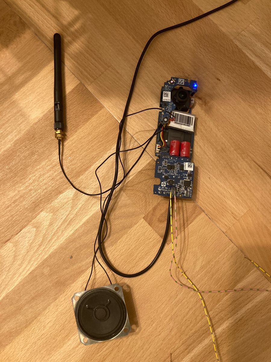

    Bei der Doorbell von Netatmo kann ich das definitiv nicht empfehlen. Hab es zwar hinbekommen, war aber eine Herausforderung. Der Klingeltaster ist in SMD ausgeführt und nicht größer als ne Streichholzkuppe. Selbst mit einer sehr feinen Lötnadel hatte ich an den seitlichen Pads keine Chance. Mußte den SMD-Taster entfernen und konnte erst dann auf den freigelegten Lötpads der Leiterplatte mit der Lupenbrille zwei feine Drähte fließend anbraten. Ist aber eher was für Neurochirurgen. Eine Nachverfolgung der Leiterbahnen an eine besser zugängliche Stelle war mir nicht vergönnt. Ist ne sehr dicht gepackte Multilayer-Platine.
    Hab bei der Gelegenheit gleich noch eine ordentliche WLAN-Antenne verbaut. Das ging einfacher und hat den Empfang der Doorbell deutlich verbessert. Die eingebaute Antenne ist eine dünne Folie, die innen an der oberen Stirnseite des Gehäuses klebt und sich beim Auseinanderbauen kaum zerstörungsfrei ablösen läßt.
    Fazit: Das Ding ist zum Basteln eher ungeeignet.
    PS: Einen etwas besseren Lautsprecher hab ich dem Teil auch noch gegönnt. Die eingebaute Quäke ist akustisch ausgesprochen unerfreulich.
