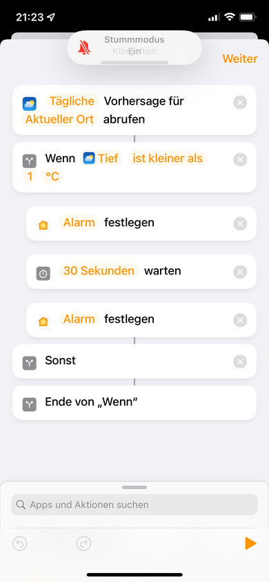

Wir öffnen Apples Home-App und erstellen eine neue Automation. Als Auslöser nutzen wir “Wenn Personen ankommen”. Den Haken setzen wir bei “Jemand kommt an” und die Zeit zwischen 16 und 23 Uhr.
Im nächsten Schritt gehen wir ganz unten auf “In Kurzbefehl konvertieren”. Die leere Aktion löschen wir.
Als neue Aktion fügen wir “Wettervorhersage abrufen” hinzu.
Dann nutzen wir eine “Wenn”-Aktion, in der wir überprüfen, ob die tiefste Temperatur kleiner als 1°C werden soll. Als Eingabe wählen wir dazu “Magische Variable” und dann die “Wetterbedingungen” aus.
Anschließend gehen wir in der “Wenn”-Aktion auf die “Wetterbedingungen” und setzen das Häkchen bei “Tief”. Als Bedingung tragen wir “ist kleiner als 1°C” ein.
In dem Fall soll die Lampe in der Einfahrt in Blau eingeschaltet werden. An dieser Stelle kannst du natürlich auch eine Mitteilung verschicken.
Damit die Lampe auch automatisch ausgeschaltet wird, warten wir zunächst 30 Sekunden. Anschließend schalten wir die Lampe in der Einfahrt wieder aus.
Das war es auch schon. Ab sofort werden wir zum richtigen Zeitpunkt daran erinnert, das Auto abzudecken und kratzen gehört damit der Vergangenheit an. Danke, Stefan!

Hallo, habe es nun auch die Automation erstellt. Die Lampe ging jetzt an obwohl es über 1 Crad wird? Was habe ich falsch gemacht?
Ich glaube, da ist irgendwo ein Denkfehler drin.

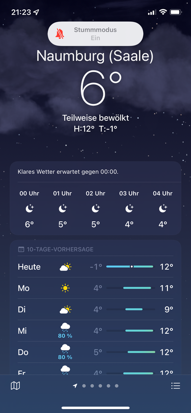

In der Regel wird die niedrigste Temperatur nämlich früh morgens erreicht. Wenn ich aber den Wetterbericht für die aktuellen Tag abrufe, bekomme ich als Tiefsttemperatur meistens die der letzten Nacht, nicht die der kommenden Nacht.

Es war auch nicht ansatzweise bei den vermutlichen -1 crad
Es war dauerhaft bei +4 crad
