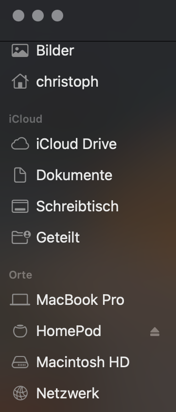

Anschließen am Mac:
Der Finder erkannte nicht alle HomePod Minis sofort.
Manche erst nach mehrmaligem Anstecken und lange warten!
Im Finder erscheint dann unter "Orte" links in der Zeile ein Unterpunkt HomePod.

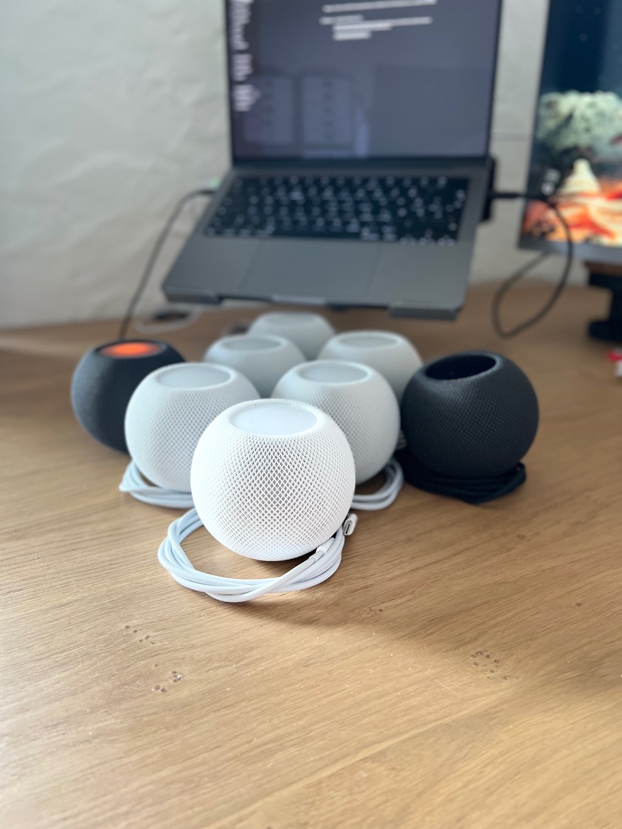

Der HomePod beginnt dann Orange zu Blinken.
Click man hier auf HomePod Öffnet sich ein Menu.
Hier habe ich dann erneut alle zurück gesetzt, was eine ganze weile gedauert hat.
Der Mac Lädt die Software herunter und übernimmt den Installationsprozess auf dem HomePod mini.
Das ist sauber durch gelaufen und nun kann ich alles wieder anlernen.
